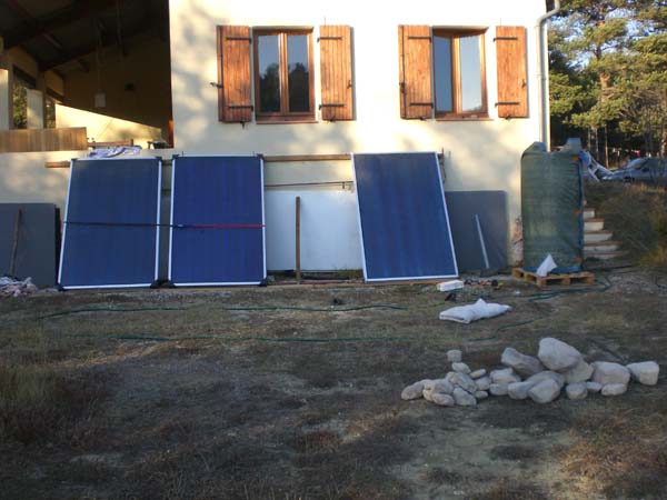

L'installation projetée est provisoire. A terme (l'année prochaine si tout va bien), 7 capteurs seront en place, au sol, et en appuis sur une terrasse qui prendra place sur la façade de la maison.
Sous la terrasse un « local technique » en paille accueillera un ballon de 1000l pour le chauffage et un de 400l pour l' ECS.

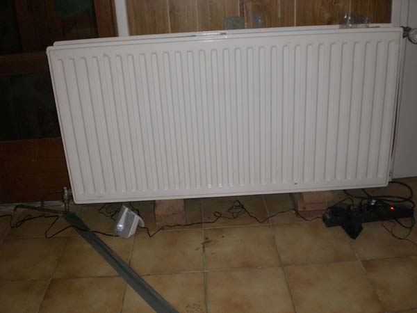

chauffage direct de la maison par radiateurs.

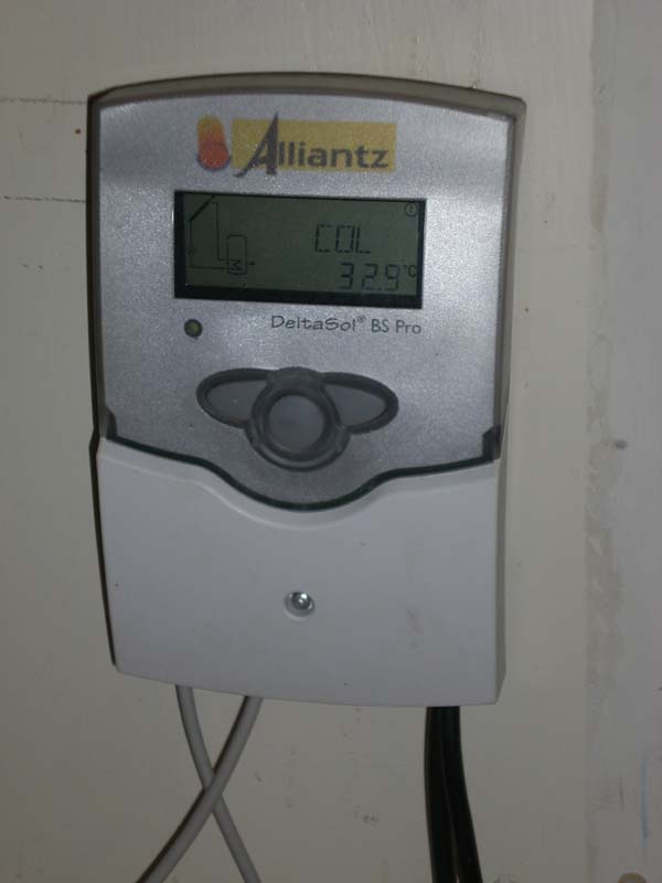

Le tout géré par une Deltasol BS Pro.

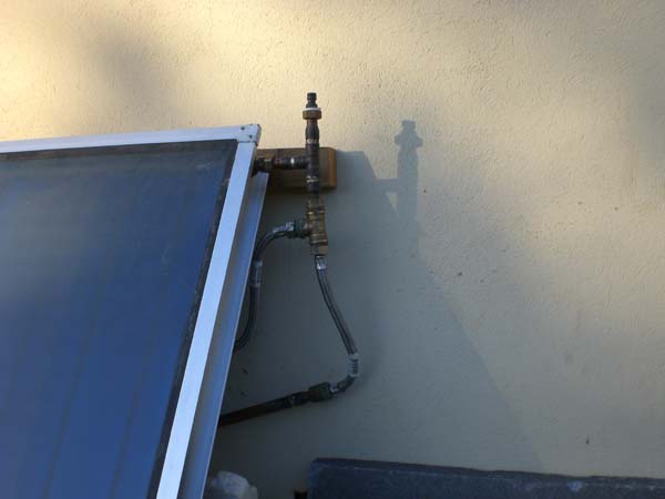

10/2007: Les capteurs sont en place.

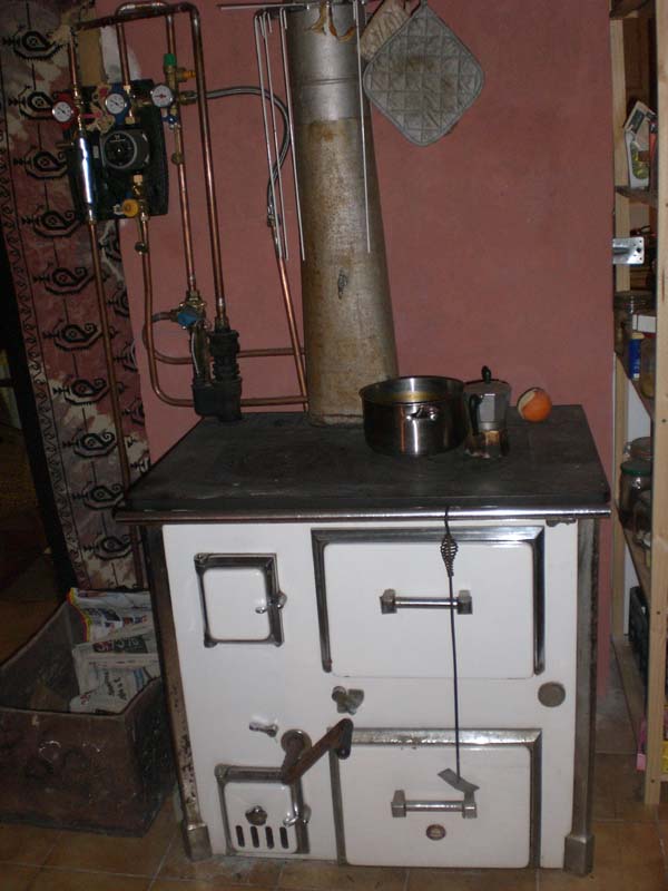

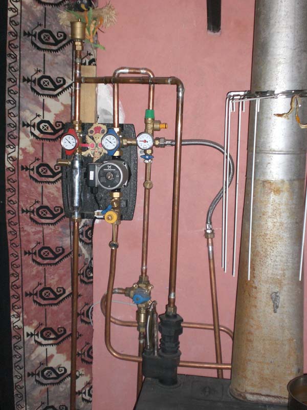

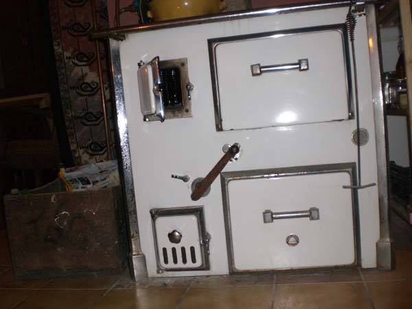

La cuisinière aussi. Quelques tests et le froid peut arriver.
13/10: La cuisinière et son circuit sont OK.
18/10: Les capteurs et leur circuit sont OK.
Tests de pression fait avec de l'eau dans les circuits.
Demain ou après demain je vidange et met le glycol.
21/10: Je rentre à la maison au petit matin. Un oeil sur le manomètre de pression qui indique « 0 ».
Le jour se lève. Il fait froid, très froid. Je file aux capteurs, raccorde le remplissage...et vois mes 4 capteurs en place fuirent comme la coque du Titanic. Cette nuit là, un coup de froid précoce (nous sommes descendus à -15° et n'avons pas encore retrouvé de telles températures) m'a pris de vitesse.
Cet hiver sera donc bois et électrique...
L'installation définitive devrait voir le jour l'été prochain. Je vous en ferais le descriptif...j'espère.
