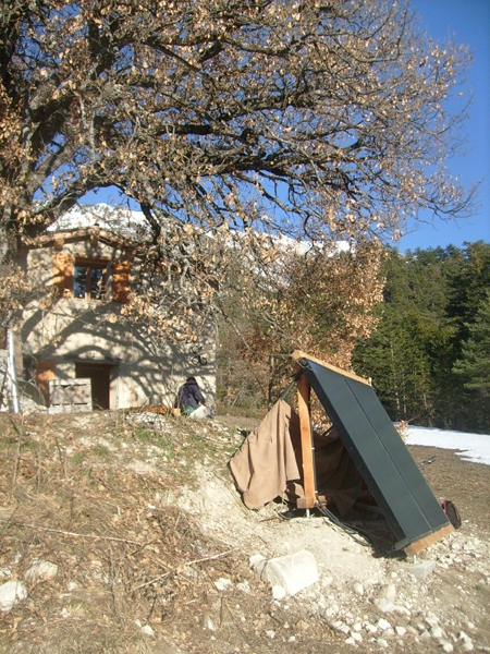

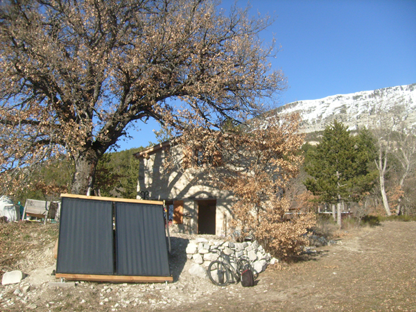

Niché sous la crète de Serres bien à l'abri des vents dominants
2 GM peint du groupement d'achat APPER

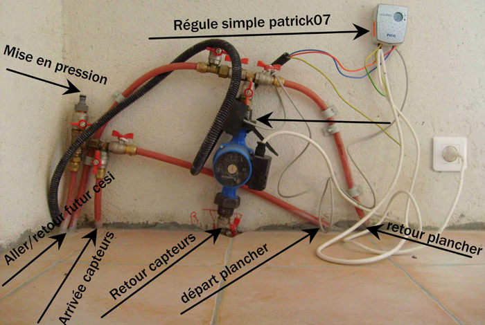

une regule simple pico info
avec sonde collée sur le Té de retour froid plancher / ballon
ECS en attente
le plancher est seulement en fonctionnement
à 15h le 30/01/2009 35° ds les capteur; 19° en retour plancherà suivre ....

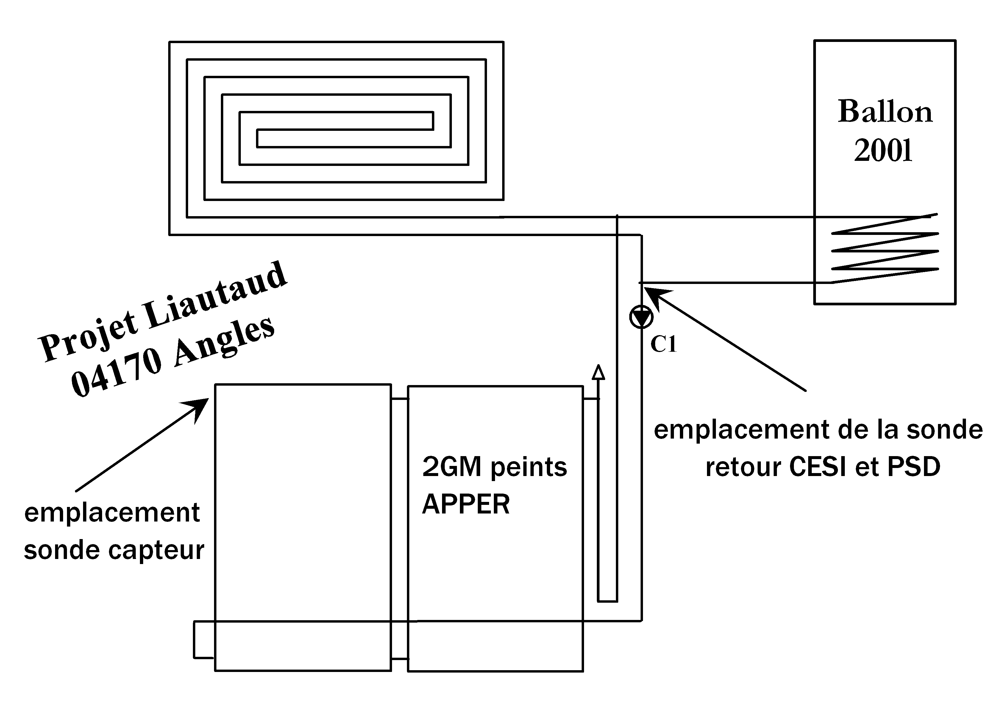

le shéma tt bête de l'install (pour sylvain et sa petite souris(;-))
schéma de principe;
ajouter vase, soupape, purgeurs, vannes ....
ici pas besoin de Clapet AR car les capteurs sont plus bas que les dissipateursen pratique:
la flèche tte seule montre l'emplacement de la sonde ....
