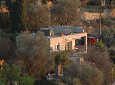

La maison a été achetée en 1995, c’est une construction d’architecte, avec un toit plat type « californien », datant de 1967.
La partie construite est constituée de doubles murs agglo 15cm/vide d’air 5cm/agglo 5cm, donc rien de très performant.
Les anciens propriétaires se contentaient d’un poêle a mazout pour chauffer les 60m2 de l’étage.

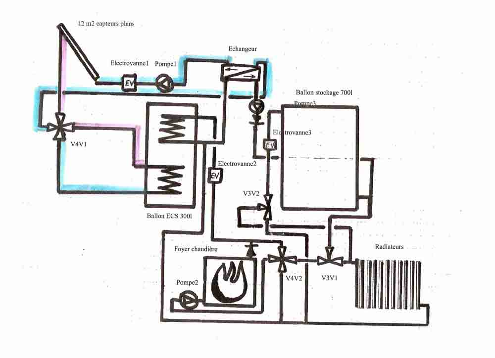

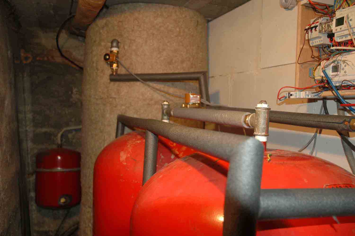

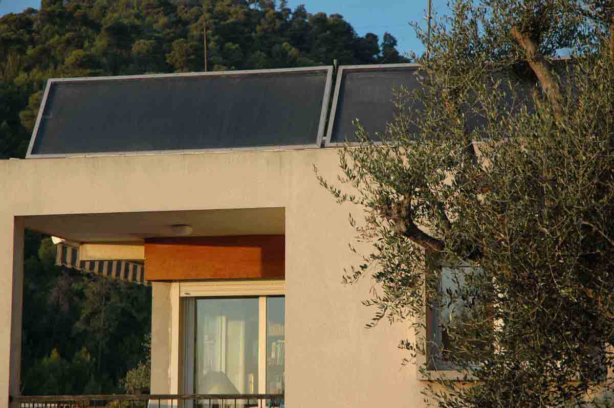

Les choses ont évolué petit à petit, actuellement, j’ai 12m2 de capteurs plans inclinés à 60°, qui servent pour le chauffage et l’eau chaude, trois ballons de 200, 200 et 300l, soit 700l de stock pour le stockage.

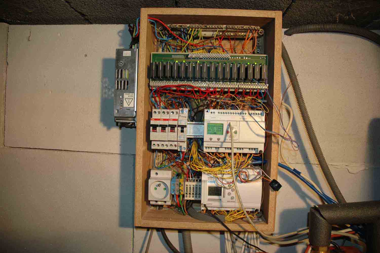

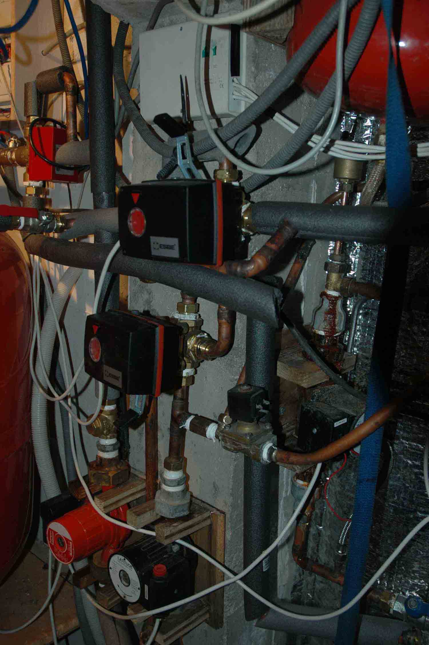

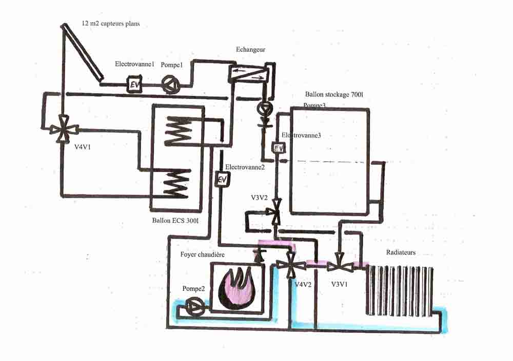

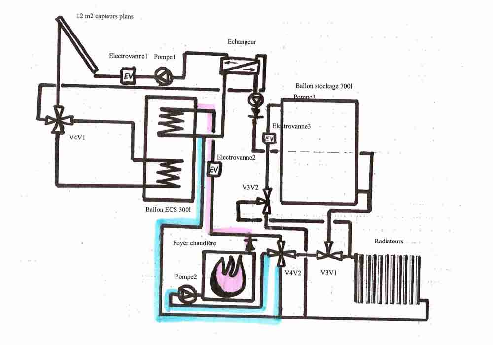

Le nombre de vannes, capteurs et pompes m’a conduit à utiliser deux automates pour piloter l’installation, soit un millenium première génération et un MII+, les deux sont raccordables à l’ordinateur si je veux avoir des données de température, ou modifier la programmation. Près de la cheminée, un boîtier avec un cadran et 4 leds qui m’indiquent la température du stock et si je suis en mode récupération solaire, chauffage à partir du stock etc….

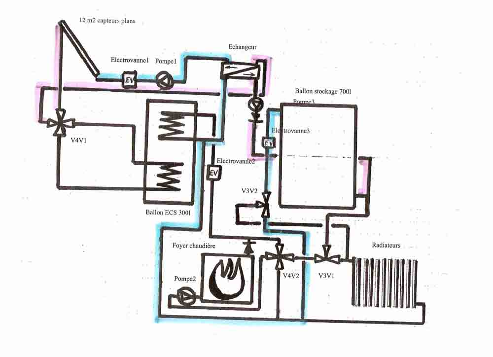

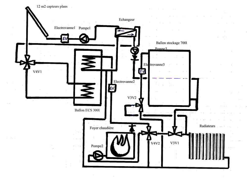

différents modes de fonctionnement:
Pour le premier hiver de fonctionnement avec le chauffage, l’eau du stock passe de 30° à 50° avec le solaire seul. Un feu un jour sur deux remonte cette température à 65°, le jour sans feu c’est l’eau des ballons qui circule dans les radiateurs.
