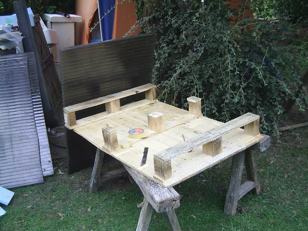

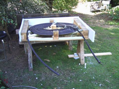

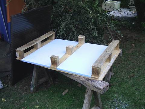

** (COFFRE) On appelle ça une palette inversée ! et si on continuait la visite !

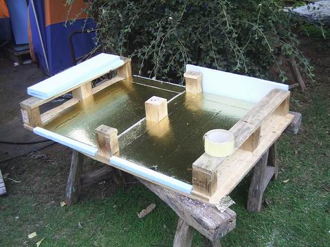

** (ISOLATION) Ca sert les petites plaques de styrofoam (ah!) (encore la récup) !
** (REFLEXION) Les plaques dorées; on met ça derrière un radiateur normalement !

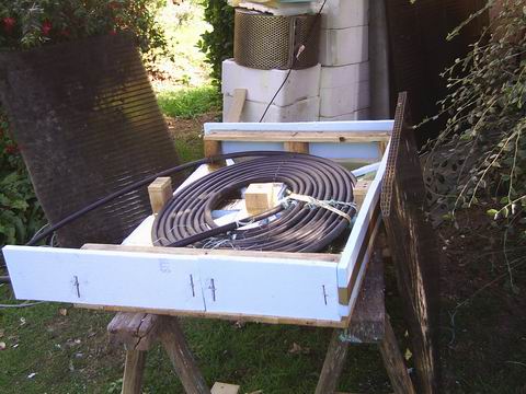

** (TUYAUTERIE) On enroule; il gigote ce tuyau; des petites pointes; un peu de fil de fer !
** Et m!!!e; pas assez long ce tuyau; c'est malin j'arrose avec quoi maintenant (dixit madame) !

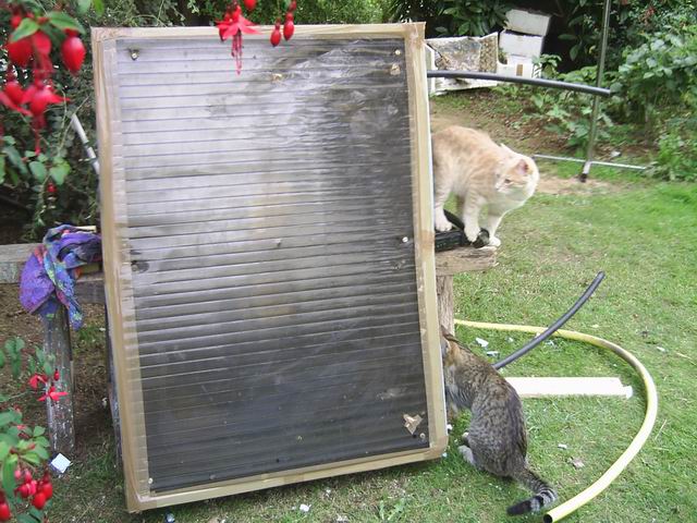

** (PROTECTION-ABSORTION) Une plaque poly!!! transparente (mon vitrier est trop cher, enfin c'est vous qui voyez) !

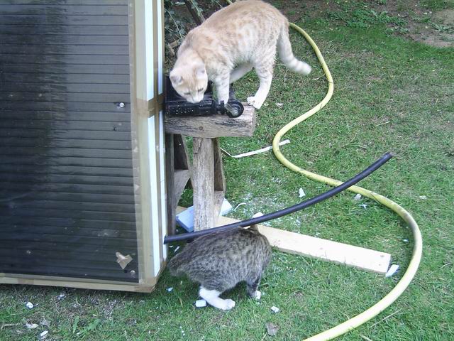

** (DEFAUTS) Mes supporters qui se marrent et auscultent; t'as vu des défaults toi; ben non il a tout fermer !

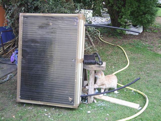

** (FINAL) t'es sur; ben oui regarde ; y a rien a bouffer derrière !
** t'avait dit ; à force de nettoyer la vitre (?) y a des bosses maintenant; remarque on va récupérer les rayons de travers !

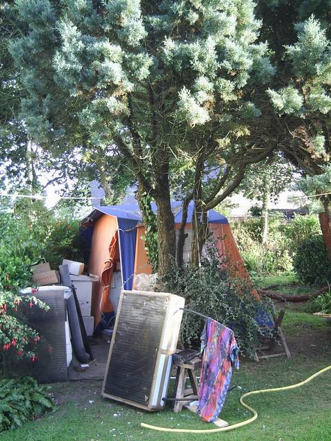

** Sous mon beau mon sapin; ça chauffe dur ; il ne va pas supporter l'été !!!
** Tout est presque gratuit mais Y en a qui sont jaloux ;; on trouve maintenant des gens ultra sérieux qui font beaucoup mieux mais avec quelques $$$$$ de plus c'est plus facile !!!!!
Et voici le travail relax d'un informaticien son cul sur une chaise pendant de trés (trop) longues années.
Température 60°; mon thermomètre ne va pas au dessus .pour le raccordement on verra (j'attend un radiateur de récupe).
