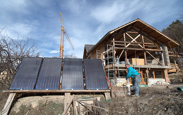

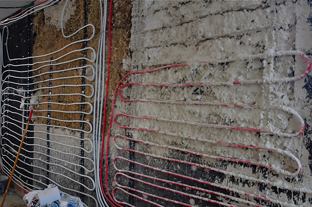

PROTOTYPES DE MURS CHAUFFANTS SOLAIRES
Mur solaire direct
au Gabion Embrun 04
legabion chez free.fr
3 gm tinox groupement achat apper
Le texte des protagonistes:

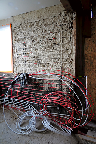

Ce sont Richard et Laurent qui s'y collent: en travaux ....;-)

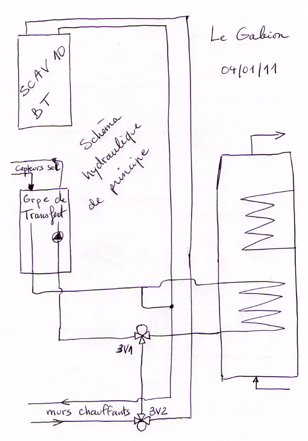

le schéma hydraulique de l'affaire:

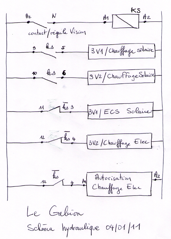

Schéma électrique:

Régulation
régule vision prog type 1 suivant utilisation donnée sur:
http://www.apper-solaire.org/Pages/Fiches/Vannes/vanne%203%20voies%20du%20grpt%20pilotee%20par%20une%20regulation%20du%20commerce/index.pdf

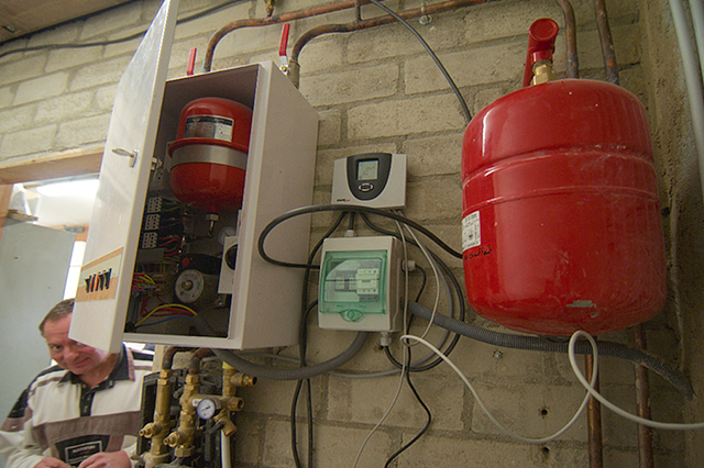

 c'est la régulation suivant comment elle est programmée qui décide de l'oppotunité de chauffer au solaire. Dès lors qu'elle l'a décidé, elle fait basculer les deux V3V ds le bon sens et interdit le fonctionnement de l'appoint (ici chaudiere élec type SCAV10)

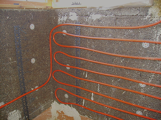

Les photos:

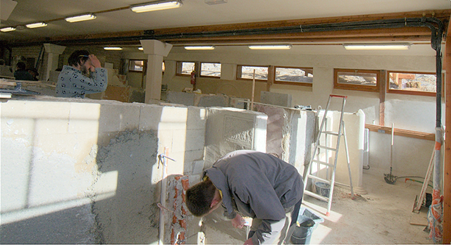

 Ce sont dans ces locaux qu'ont lieu les stages de formation en solaire thermique:
http://www.apper-solaire.org/?Formations
