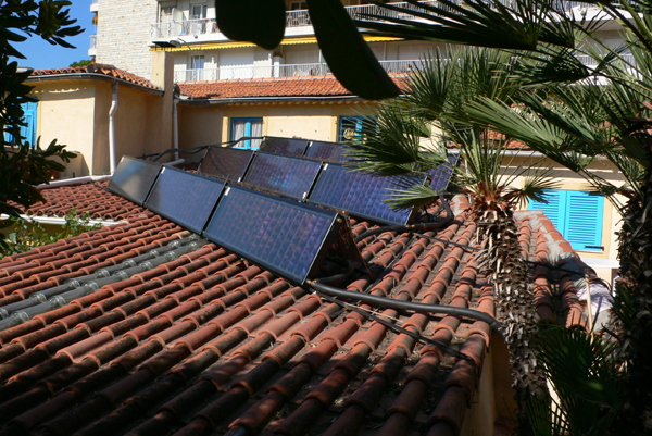

 Apres quelques devis irréalistes et pharaoniques,  j'ai compris qu'il fallait que je commence par maitriser moi même le sujet, car il y a quand même quelques problèmes potentiels avec l'énergie solaire qui sont:
 1- La surchauffe en cas  de non utilisation de la chaleur produite, nécessitant une boucle de décharge ou la vidange.
2- le danger potentiel que représente pour des enfants des capteurs  sous vides pouvant monter très haut en température. Mon toit est accessible directement par une terrasse et un jour prochain mes petits enfants vont y grimper.
 J'ai donc préféré des capteurs plans et pour des raisons esthétiques des capteurs longs (fournis par l'apper) qui ne sont pas certifiés  donc pas de crédit d'impot possible. Par conséquent donc j'ai décidé de faire l'installation moi même aidé par les conseils de deux membres éminents de l' Apper.
j'ai réalisé une installation très classique (photo): trois fois trois capteurs montés en tickelman soit 12m2 de capteurs (le maximum vu la place disponible) maintiennent en hiver une température de 50°-55° environ dans deux ballons (un pour le chauffage, l'autre pour l'ECS )  faisant 850 litres à eux deux. J'ai donc un très bon préchauffage de l'eau.  A l'arrêt du chauffage l'excédent sera dévié sur la piscine.
Mon toit a  une pente minimale  (20°) imposé par la position des fenètres de l'étage et ce ne sont pas les tuiles qui font l'étanchéité mais le papier goudronné en dessous. je me vois pas détuiler pour visser des attaches a travers mon papier goudronné. Mais je  me suis fixé sans problème sur les murs.   Pour être bien au sud j'ai  mis mes capteurs en oblique sur le toit (une originalité). Je n'ai donc pas de problème de pente  au contraire l'eau chauffée monte.Tout est démontable facilement.  Comme Il ne gèle pratiquement jamais je pense ne pas utiliser d'antigel au moins la premiere année. Je viderai les capteurs si la température descend sous zéro. Plus tard je chercherai un systeme de vidange automatique au cas exceptionnel ou le thermometre descend  sous zéro.La même vidange servirait au cas ou la temperature dans les capteurs dépasserait 90° ce qui ne doit en principe jamais arriver non plus (l' installation est pensée pour travailler en dessous de 60° pour éviter l'entartrage (chauffage l'hiver et piscine l'été) . Les ballons sont juste sous les  capteurs la dénivellation entre le circulateur et le haut des capteurs est de deux metres. Je  travaille à la pression la plus basse possible: un bar.
lors de la réalisation j'ai rencontré un problème inattendu: les réductions un pouce un quart- 3/4  en laiton ne se vissaient pas sur les ballons. un plombier m'a donné la solution: il faut utilser des réductions en galva ou mieux en fonte. Apparemment les pas de vis ne sont pas tout a fait les mêmes. Les tuyaux entres les capteurs, le groupe de transfert et les ballons sont en  inox, un peu chers mais si facile à travailler. En utilisant un étau et une pièce de 5 francs on n'a pas besoin de leur machine très chère pour écraser les bouts de tuyau et faire un collet battu. Reste à acheter juste la longueur inox nécessaire mais "alpilles solaires" a bien voulu me le fournir merci a lui.
Au total une petite installation sans problèmes qui aura couté dans les 5000 euros grâce à l'Apper et qui sera amortie en cinq ans. Après ce sera tout bénef.
