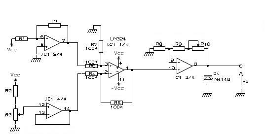

Caractéristiques :
Liste
composants :
Composants
pour une voie PT->0-10V |
PT100 |
PT1000 |
50°C |
100°C |
250°C |
50°C |
100°C |
250°C |
Résistances 1/4w 5% |
R1 |
5,6 KΩ |
10 KΩ |
R2 |
470 KΩ |
75 KΩ |
R4/5/6/7 |
100 KΩ |
R8 |
1,5 KΩ |
2,7 KΩ |
6,2 KΩ |
8,2 KΩ |
12 KΩ |
33 KΩ |
R9 |
220 KΩ |
180 KΩ |
150 KΩ |
180 KΩ |
Potentiomètres
ajustables 12 ou 25 tours |
R3 |
10 KΩ |
R10 |
100 KΩ |
Diode |
D1 |
1N4148 |
AOP |
IC1 |
LM324, TL064CN |
Résistances de
calibration (1/4 ou 1/2 watt 1%) |
Calibration -20°C |
100 Ω & 1,2 KΩ |
1 KΩ & 12 KΩ |
120 Ω |
150 Ω |
220 Ω |
1,2 KΩ |
1,5 KΩ |
2,2 KΩ |
27 KΩ |
1,8 KΩ |
270 KΩ |
18 KΩ |
Typon : Pour imprimer le typon, téléchargez le logiciel gratuit de Bruno Urbani (Tracé de CI), installez-le, ouvrez le fichier Typon Bernard, et imprimez-le avec les options "En Noir (pour typons)" & "Coté Soudures". Merci à Bruno Urbani pour ce logiciel freeware.
Implantation :
Calibration :
Echelle max. |
Résistance
sonde |
Tension
sortie |
Gain final
à obtenir |
Réglable |
Equation
Vs=f(θ°) |
PT100 |
50°C / 10V |
119,5 |
0,059 |
170,94 |
147,67 à 214,33 |
0,143θ°+2,857V |
100°C / 10V |
139 |
0,100 |
99,72 |
82,48 à 119,52 |
0,0833θ°+1,667V |
250°C / 10V |
197,5 |
0,226 |
44,32 |
36,48 à 52,61 |
0,037θ°+0,741V |
PT1000 |
50°C / 10V |
1195 |
0,328 |
30,53 |
22,95 à 35,15 |
0,143θ°+2,857V |
100°C / 10V |
1390 |
0,562 |
17,81 |
13,5 à 21,83 |
0,0833θ°+1,667V |
250°C / 10V |
1975 |
1,264 |
7,91 |
6,45 à 9,48 |
0,037θ°+0,741V |
Temp (°C) |
Temp Calib.
(°C) |
Tension
sortie (volts) |
R
calibration PT100 |
R
calibration PT1000 |
-20 |
-19,72 |
0 |
100 Ω & 1,2 KΩ en // |
1 KΩ & 12 KΩ en // |
50 |
49,92 |
9,989 |
120 Ω & 27 KΩ en // |
1,2 KΩ & 270 KΩ en // |
100 |
98,62 |
9,885 |
150 Ω & 1,8 KΩ en // |
1,5 KΩ & 18 KΩ en // |
250 |
246,26 |
9,861 |
220 Ω & 1,8 KΩ en // |
2,2 KΩ & 18 KΩ en // |
