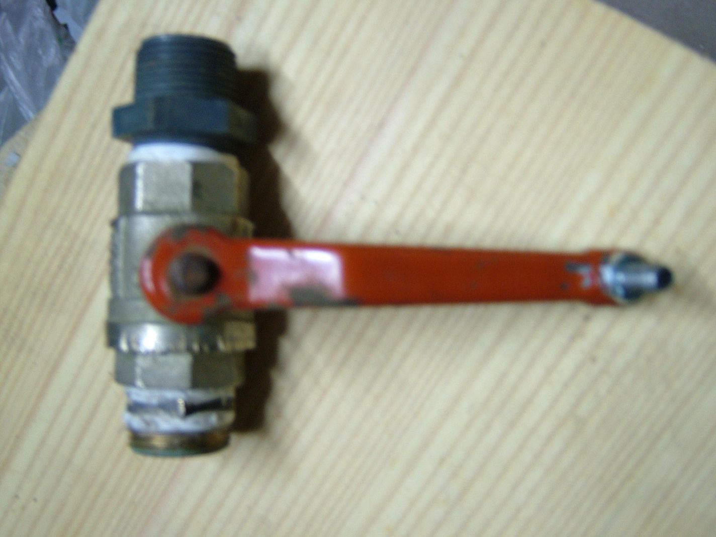

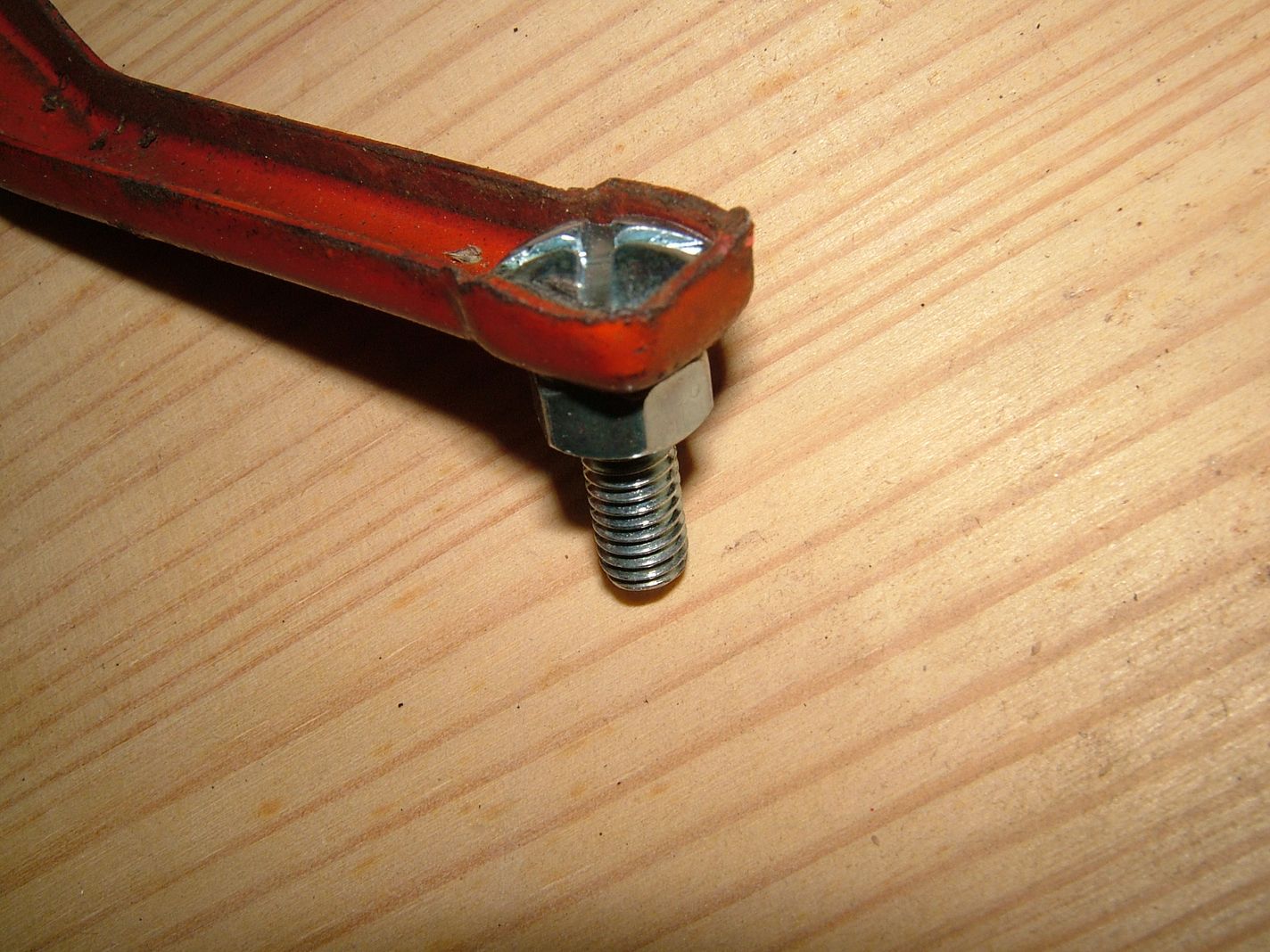

La vanne de récupération (avec une vis au bout)

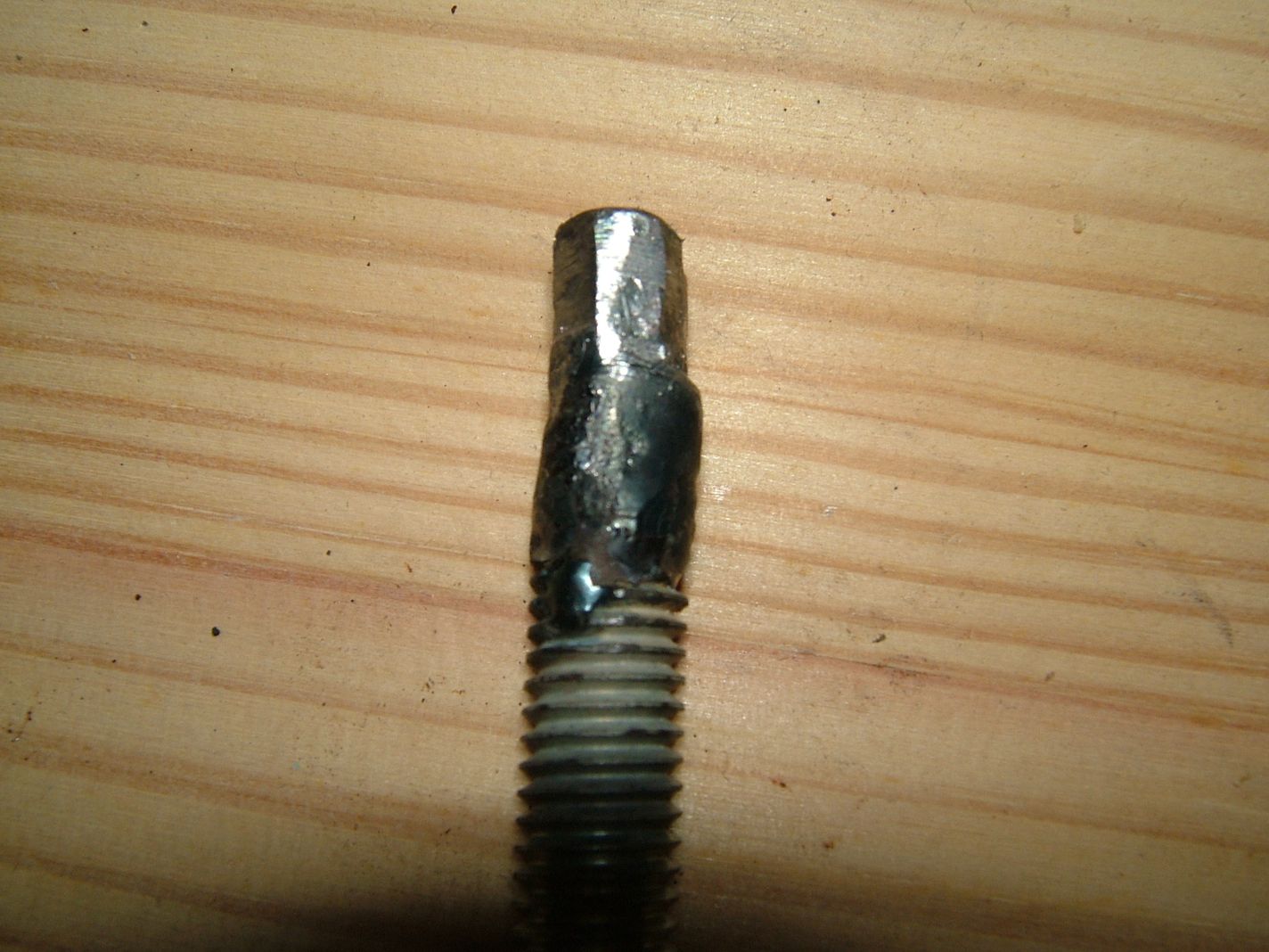

détail de la vis

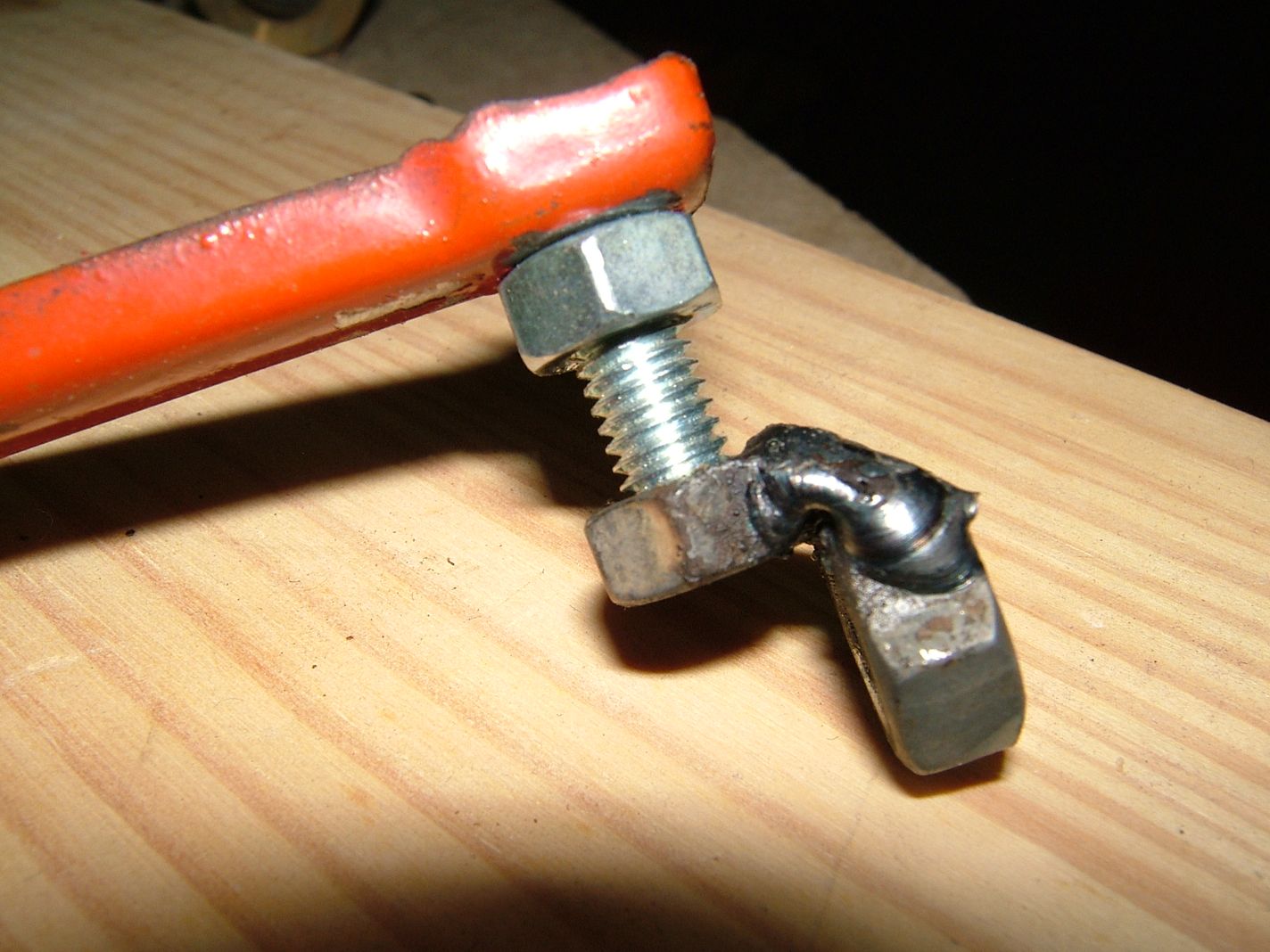

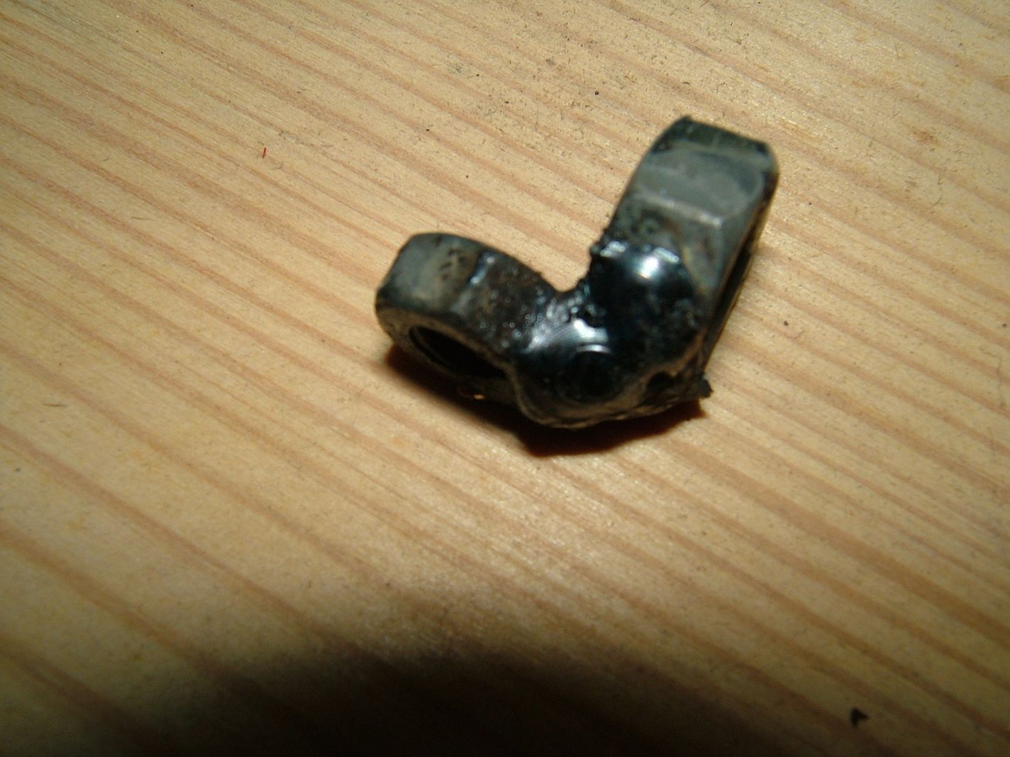

2 boulons soudés à 45°
fixation des écrous au bout de la vis (4 tours uniquement)
préparation de la tige fileté pour mettre au bout de la visseuse
Fixation de la tige sur la visseuse

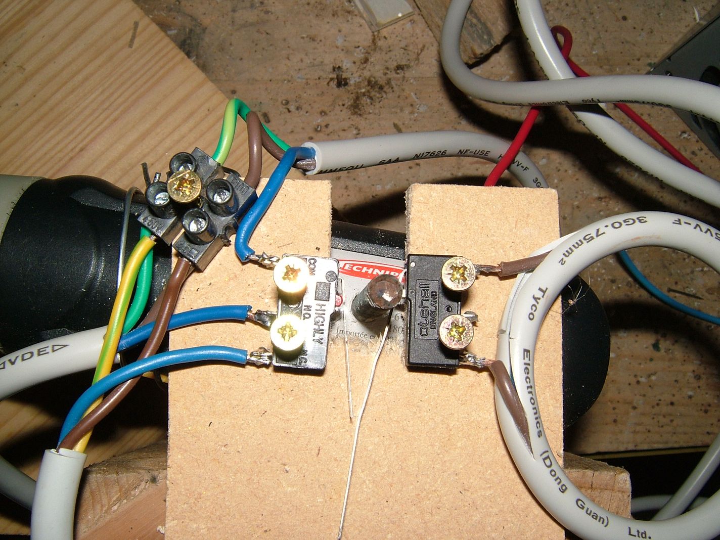

le système de fin de course
    - Une tige fileté traverse la visseuse au niveau du compartiment des piles qui ne set plus.
    - Une fois la vanne ouverte ou fermé (en butée), il y a déformation de la tige qui appuis sur l'un des 2 contacteurs)
    - De plus le contacteur de fin de couse pour l'ouverture de vanne mais en service le circulateur (il fonctionne uniquement quand la vanne et ouverte a fond)

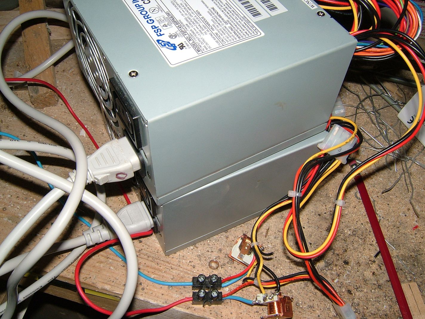

L'alimentation de récupération d'un vieux PC
