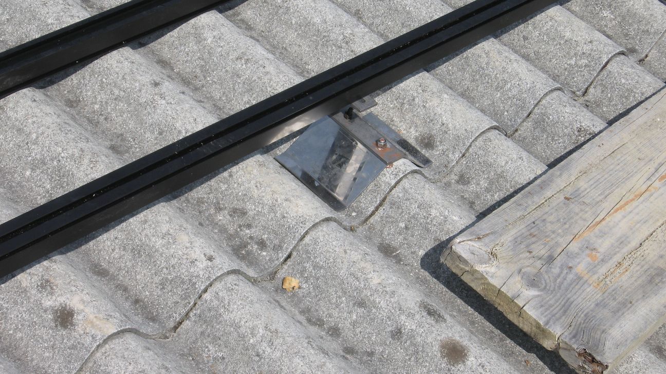

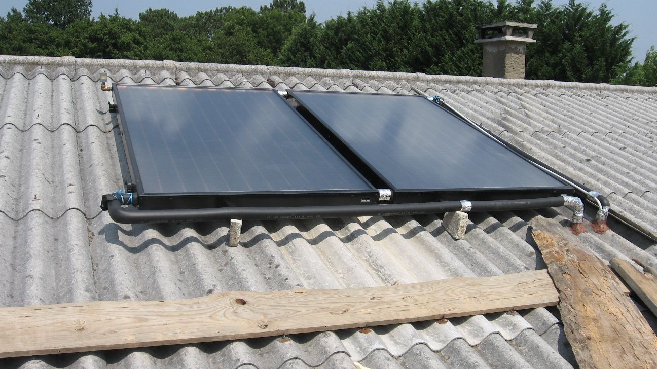

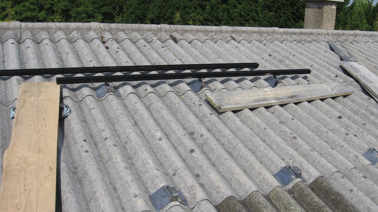

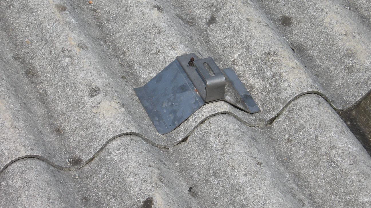

>voici d'autres photos, elles montrent les fixations que j'ai utilisé sur
>> un toit en éverite. c'est du matériel
>> de chez de dietrich en alu et inox.

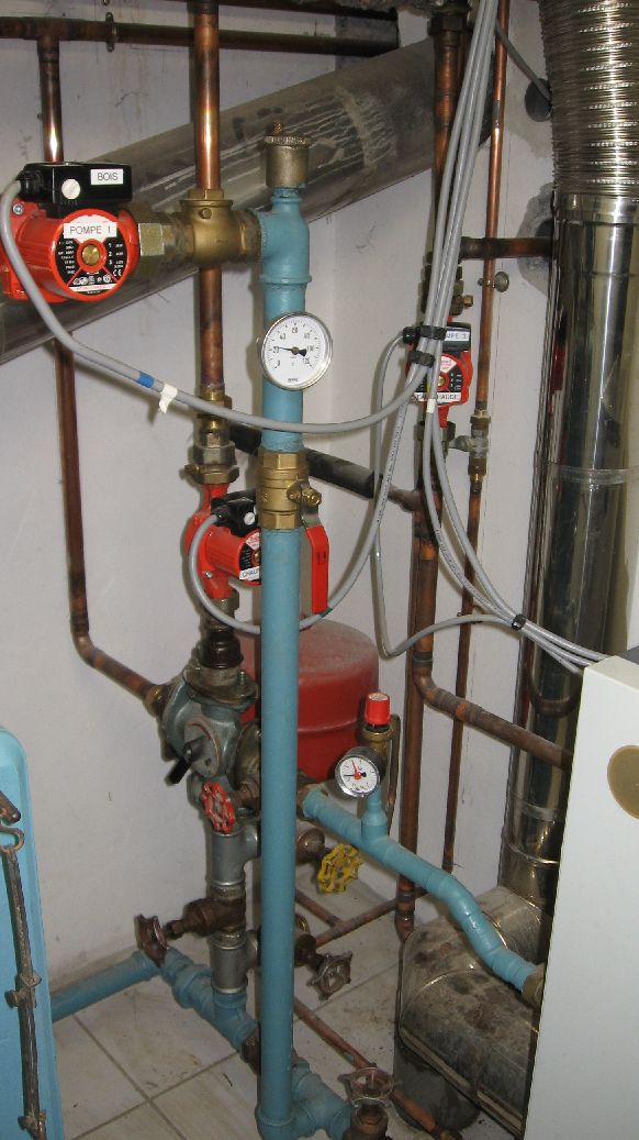

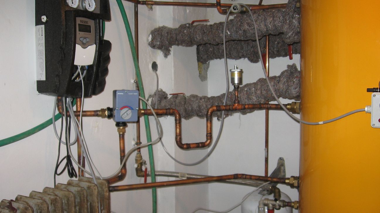

>> pour les commentaires sur les aures photos, on peut voir le groupe
>> hydraulique avec la régule bspro

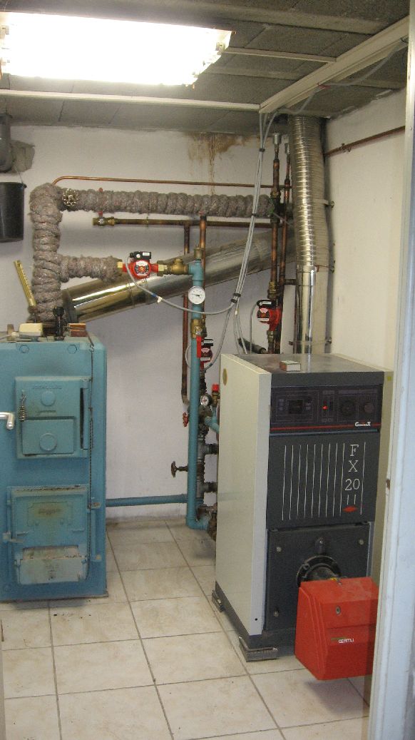

>> le groupe acheté localement chez un copain c'est du de dietrich aussi,
>> le régule viens d'allemagne, c'est une
>> resol. en bas à gauche des photos, on aperçoie le radiateur de
>> surchauffe et la vanne electrique de dérivation, le babllon de
>> surpression ainsi que les conduites en haut qui elles sont reliées a la
>> chaufferie classique qui est dans un
>> local attenant. en fait, sur l'ensemble je peux marcher sur 4 énergies
>> couplées: bois/fuel/electrique et solaire.>> depuis j'ai fait un autre essais qui me permet de garder la chaudière
>> fuel chaude sans qu'elle fonctionne, il suffit de mettre le circulateur de
>> l'ecs en route et la chaleur se transmet au circuit primaire sans
>> problème,( une autre possibilité pour éviter la surchauffe et ça
>> marche). finalement, il faut
>> faire simple et pas chercher dix milles trucs à coté pour économiser ou
>> réinventer des choses qui en ferait une usine à gaz. moi j'ai appliqué
>> ce que>> les suisses m'ont appris et çà fonctionne parfaitement, il y a des
>> règles a respecter c'est tout.>> michel hirigoyen
