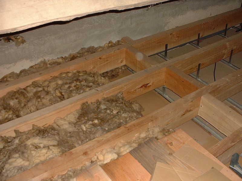

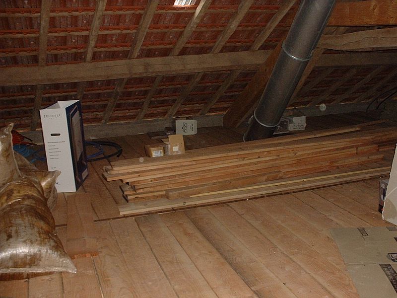

J’ai isolé le grenier et une chambre d'une grange en Limousin avec de la laine de mouton. Depuis 3 ans nous n’avons pas constaté de mites. Pour ce qui est de l’odeur, aucun problème dans le grenier qui reste à l’état de grenier (non isolé sous les tuiles)et qui est ventilé.

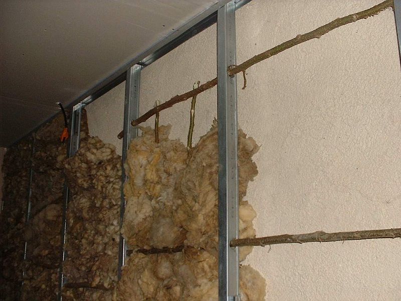

Pour ce qui est du doublage de mur dans une chambre, des petites branches de noisetier etaitent parfaites pour bloquer la laine dans les trous des montants à placo.
Il y a eu pendant quelques mois une forte odeur, quand la chambre restait fermée longtemps) sans que je puisse dire si cela provenait de la laine ou de l’humidité qu’il y avait dans les plaques de placo qui avaient été montées par l’exterieur un jour de forte averse…. Depuis cette odeur a complètement disparue.
Quelle quantité : env. 30 cm sur 120 m2 ( sous le plancher du grenier) cela fait au moins 800kg.
Pose : les plafonds de l’étage du dessous étaient faits. J’avais peur que le suint de la laine ne tâche les plafonds. J’ai d’abord mis une couche de carton avant de mettre la laine. Je ne pense pas que mes craintes étaient justifiées (je n’ai jamais vu des coulures de suint), mais je le referais surement. La laine a été posée jusqu’à 2cm en dessous du bord supérieur des solives

Dans le grenier, quand la poudreuse est soufflée sous mes tuiles, je ne suis pas inquiet. La laine de mouton absorbe l’eau et la restitue quand il fait plus chaud sans se dégrader.
