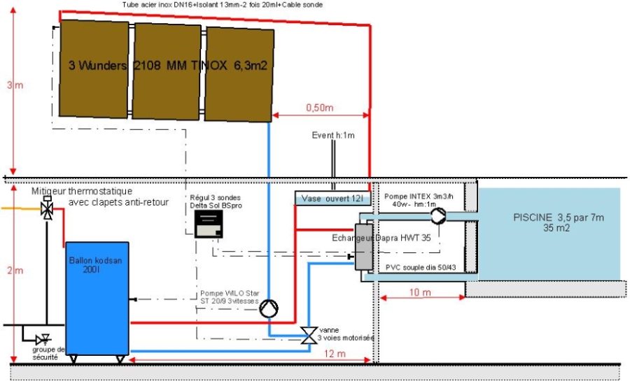

Ayant trouvé des réponses à mes interrogations avec le forum APPER sur le fonctionnement et la mise en oeuvre du solaire thermique. Pour cela je tiens à remercier Yves GUERN et Emmanuel MARGUET pour la vulgarisation de leur compte rendu et Michel RAMBOZ dont j'ai pu visiter l'installation et profiter de son expérience. J'ai donc opté pour le plus simple le drain back (auto vidangeable) dont voici le schéma de principe.

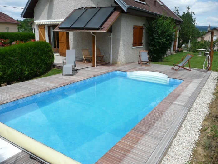

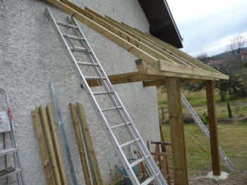

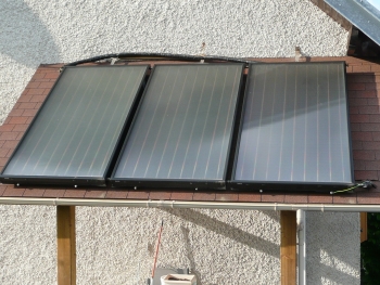

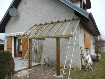

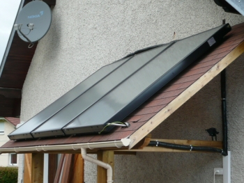

Ma maison ayant un pignon coté sud je me lance dans la construction d'un appentis pour recevoir 3 capteurs Wunders 2108 MM TINOX. Scellement de 2 poteaux 140x140 au sol reliés entre eux et au mur par des bastaings 60x145 . Mise en place de 8 chevrons 60x70 inclinés à 40°tous les 60cm sur lesquels sont posés des panneaux contreplaqué ep 15mm recouverts de bardeaux bitumineux thermocollants comme le toit de la maison. Pose d'une gouttière et tuyau de descente en PVC.

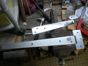

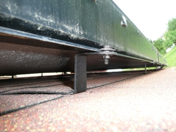

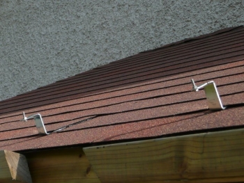

Avec 15 pentures Anglaises L=400mm en acier zingué à 1,50⬠pièce, sur la photo réalisation d'un support haut de capteur. Pour un support bas la dernière pliure est à 180°. Mise en place avec la pose des bardeaux fixations sur les chevrons 4 par panneaux et une distance de 1988mm entre le haut et le bas. Pose des capteurs et accrochage sur mur pignon avec une patte par capteur faite avec les pentures. La fixation des supports a été faite avec une pente de 1cm/m drain back oblige, c'est peu mais habitant dans une région assez rude je n'ai pas eu de problèmes cet hiver.
Passage du tube acier INOX avec isolant 13mm et cable sonde, 2x20m respect des pentes sur appentis. Percement en haut du dernier capteur au niveau de la sortie pour loger la sonde PT1000 et étanchéité avec du silicone.

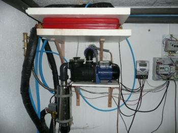

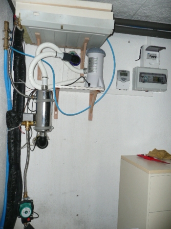

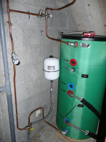

Remplacement cumulus électrique 250l de 30 ans d'age, (je pense qu'il devait y avoir dedans 50kg de calcaire) par un Ballon Kodsan 200l APPER ainsi que le groupe de sécurité. Mise en place mitigeur thermostatique sur sortie de ballon qui se trouve a 12m du vase ouvert 12l avec son évent en P.E.R de 1m, circulateur, vanne 3 voies vissée sur l' échangeur celui ci en série avec une pompe sur le circuit préchauffage piscine et le régulateur

L'évent sur le vase ouvert avait une hauteur de 20cm à forte température au cycle d'amorcage la vapeur et la pression engendrée l'eau sortait par l'évent. Je l'ai passé a 1 metre et plus de problème.
A la mise en service l'eau ne montait pas jusqu'en haut des capteurs, j'avais un circulateur wilo RS 25/60 donc hauteur manométrique 6m pour 5m c'est sans compter les pertes en charge que j'évalue à 2m. Je l'ai remplacé par un wilo ST 20/9 l'amorcage se fait à 50% de la vitesse max en 2 à 3 minutes.
Depuis le début de l'installation le groupe de sécurité fuyait. Remplacement du groupe pareil. Mise en place d'un manomètre la pression atteint 6 bar, achat d'un vase d'expension blanc de 8l entre le groupe et le ballon toujours des fuites. Remplacement de la vanne thermostatique par une vanne avec clapets anti retour sur le froid et le chaud et là plus de fuites.
Avec l'échangeur sur le circuit piscine j'avais une pompe classique 1/4 cv 6m3/h (noire) trop puissante trop consommatrice et trop bruyante. Je l'ai remplacé par une (grise) 3m3/h et 45W.

Quand le ballon arrive a 65°C il y a commutation de la vanne 3 voies qui oriente l'eau chaude vers l'échangeur et met sous tension la pompe dans le circuit préchauffage de la piscine. Je ne compte pas sur cet échangeur pour chauffer la piscine mais ce qui est pris est pris.Par contre mes capteurs n'ont jamais dépassés les 85°C.
