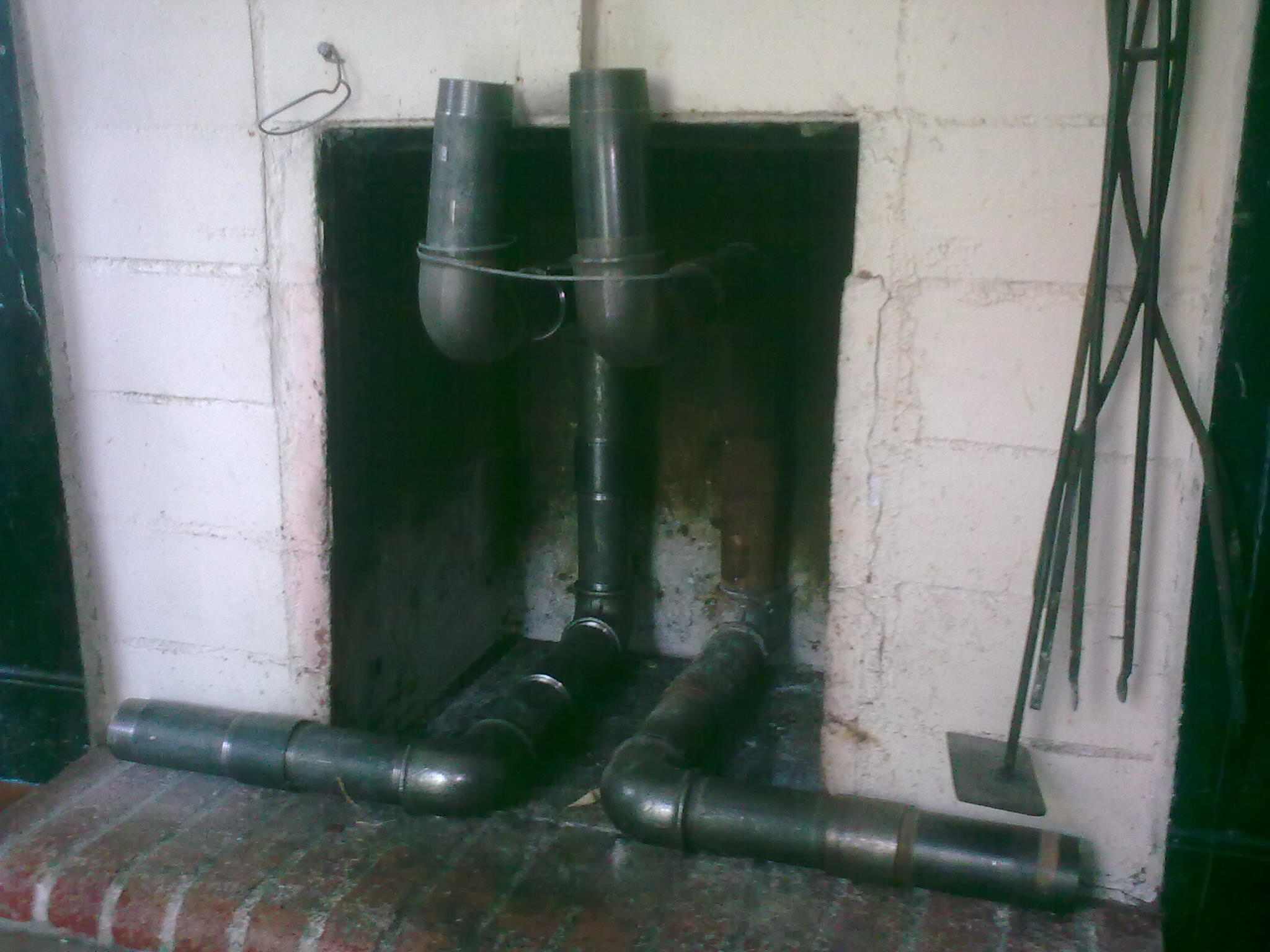

Entre temps, j’ai mis au point ce système qui peut s’adapter à toutes les cheminées.
Il est réalisé avec des manchons de 80 à visser, achetés chez Baurrès à Montpellier.
Il fonctionne seul en thermosiphon.
Aucun travaux de maçonnerie et il est adaptable à toutes les tailles de foyers. (il suffit de rajouter des manchons.)
Il fait porte-buches et augmente considérablement le rendement de ma petite cheminée.
L'air frais rentre dans la parties basses et sort réchauffé par les parties hautes.
Il m’a coûté 70€.
J'ai testé le système avec un seul tube/récupérateur tout l'hiver dernier 2009/2010.
Il n'a pas bronché. Je l'ai même démonté cet été sans problème.
Ce qui permet de penser qu'on peut changer un manchon facilement si usure.
Ce n'est qu'un système d'appoint, mais l'hiver dernier il a tourné presque tous les soirs.
J'ai été moi-même bluffé par l'efficacité du système, qui s'est mis à fonctionner tout seul en thermosiphon.
Il pourrait sans doute être amélioré.
