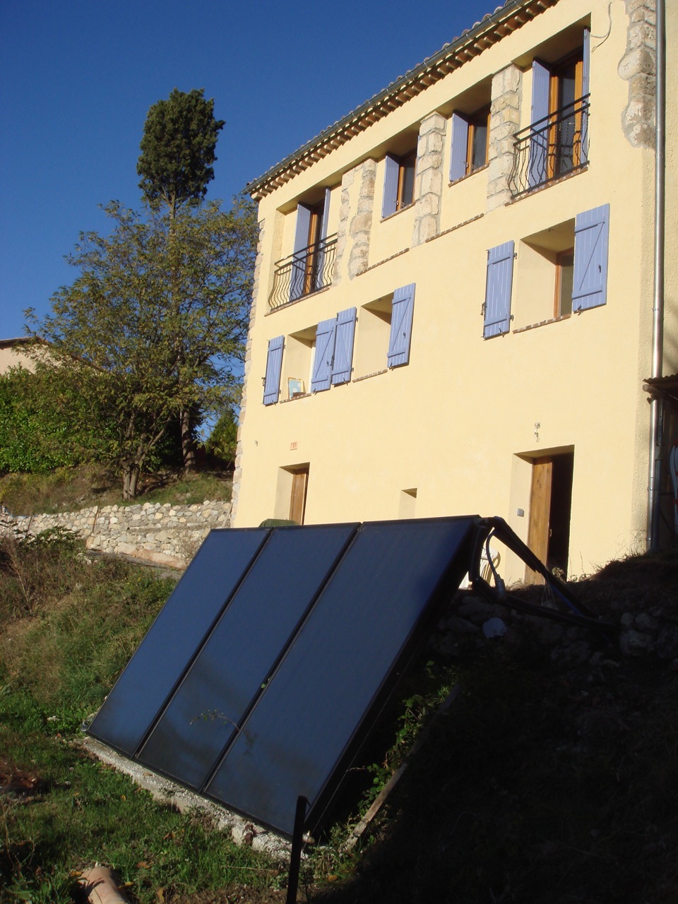

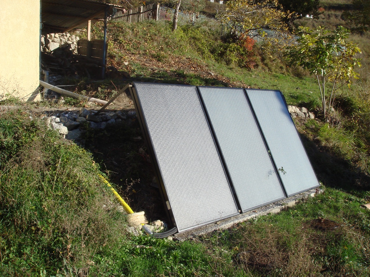

On a coulé une semelle de ciment dans une restanque pour exploiter la pente, les 3 panneaux sont orientés plein sud, inclinaison à 60 degrés. On a choisi 3 panneaux GM Peints, d’après les conseils de Pierre Amet, un vase d’expansion et une pompe. Au total le matériel de base nous a couté 1580 euros.

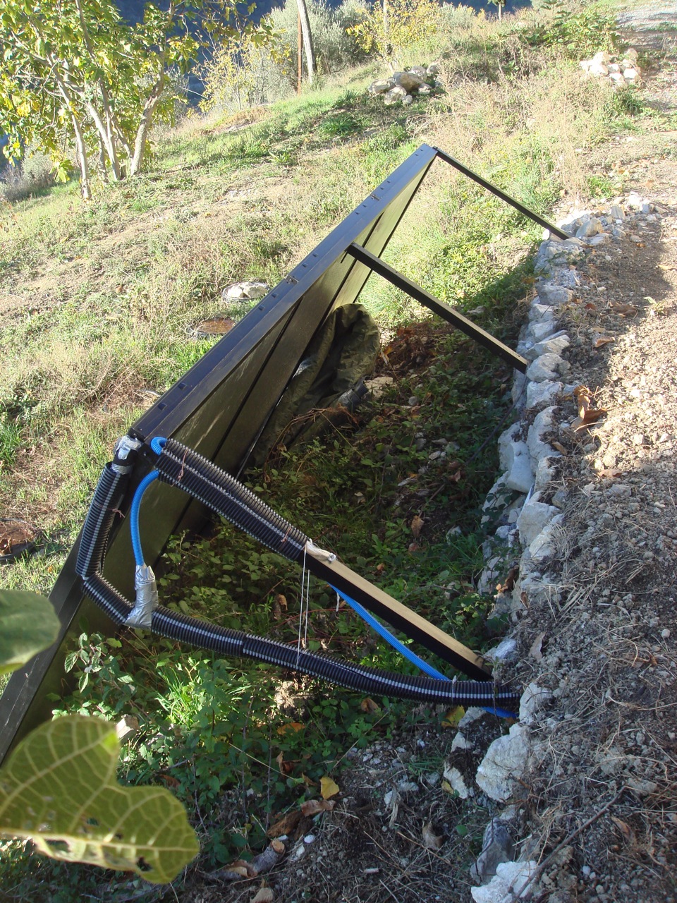

Nous avons utilisé 112 euros de fer de cornières (45x45) pour faire une armature vissée avec des boulons, peinte à l’antirouille noir. N’ayant pas de poste à souder, j’ai boulonné, ne sachant pas souder l’acier. La structure est suffisamment rigide, une fois scellée dans la semelle.

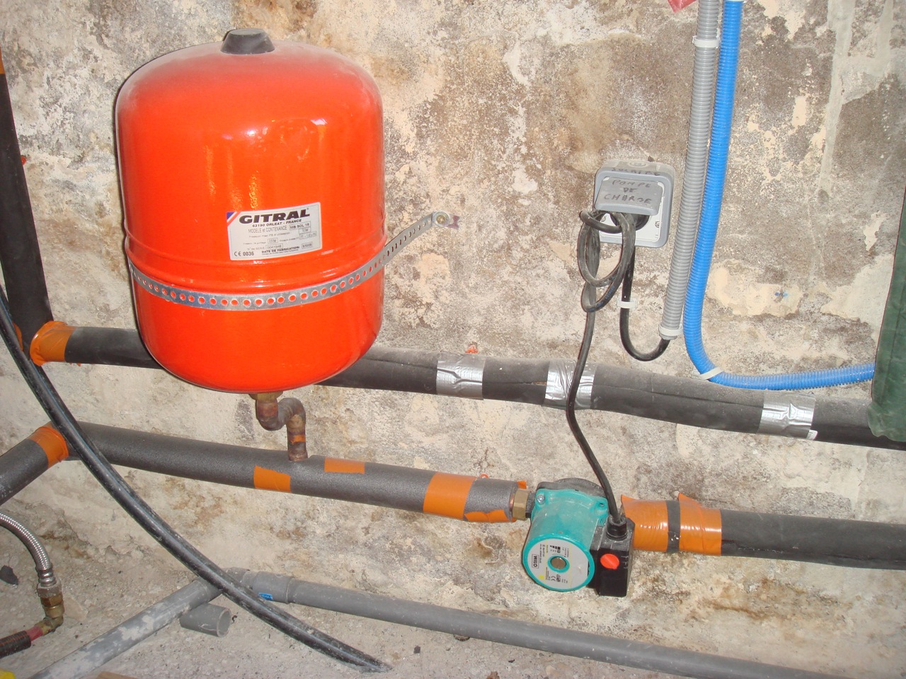

La jonction entre le ballon et les panneaux solaires (le circuit primaire) fait 28 mètres en cuivre de 22. L’ensemble des raccords au ballon, à la pompe, des vannes d' arrêt au panneaux ont couté 420 euros.
Le raccordement cuivre-panneaux s’est fait avec un flexible inox à chaque départ et sortie, et une vanne de purge en bas des panneaux. En sortie de panneaux on a installé un T avec un doigt de gant pour installer la sonde S2.
L’ensemble du circuit primaire a été calorifugé avec des manchons mousse de 13mm d’épaisseur et le tout rentré dans une gaine TPC de 90 pour le protéger de l’humidité une fois enseveli dans la tranchée (un vrai combat pour rentrer le cuivre dedans sans abimer la mousse!!) L’isolation constitue un poste important des dépenses (2,25 euros le mètre linéaire d’isolant pour diamètre 22).

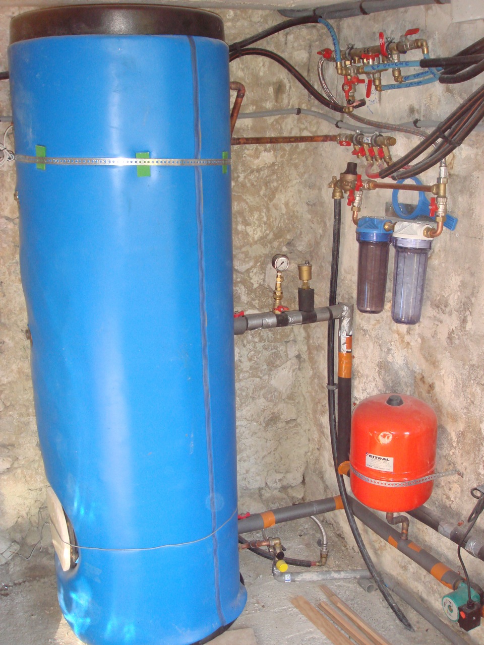

Le raccordement du circuit primaire au ballon (300 litres d’occasion) sur l’échangeur inférieur était facile et rapide, quelques raccords à souder. On a fait toutes les soudures avec un petit chalumeau monogaz Rothenberger amplement suffisant. Idem pour la pompe et le vase d’expansion. Ensuite pour la pose de la sonde S1 sur le doigt de gant du ballon, on a du rallonger pour faire la liaison filaire entre les panneaux et le ballon. Une sortie électrique pour la sonde et la pompe avait été prévue par l' électricien. On a posé le groupe de sécurité sur l’entrée eau froide et on a rempli le ballon.
Pour le remplissage du glycol on avait créé une sortie pour le manomètre, donc on a rempli les 30 litres par là avec un entonnoir (système testé préalablement à l’eau normale, deux petites fuites mineures rectifiées rapidement), et complété par environ 4 litres d’eau. Sans oublier d’ouvrir le haut du dernier panneau pour purger l’air. N’ayant pas de pompe à pression, on a mis le système en route sans pression. Ensuite on a pu reboucher la tranchée entre les panneaux et le ballon.
