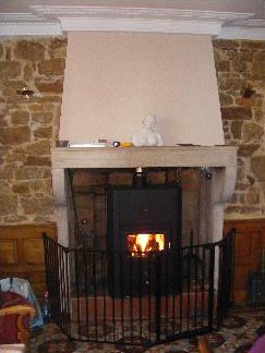

Un poêle chaudière prity WD W24 (radiation 6kW, bouilleur 19kW) a été installé dans un foyer ouvert et raccordé en série au circuit de chauffage central existant.

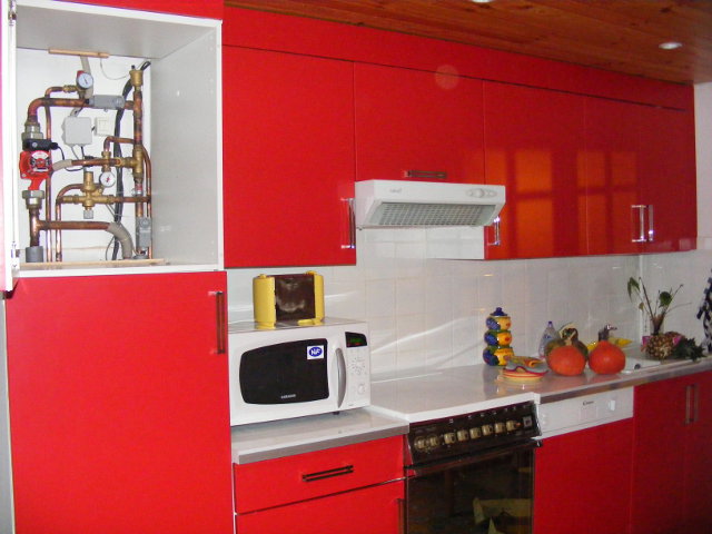

En plus d'un circulateur et d'un thermovar, les sécurités installées dans le double fond du placard comprennent :

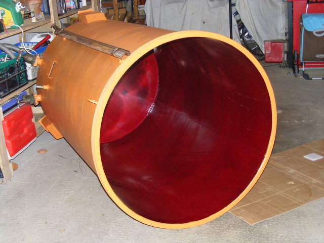

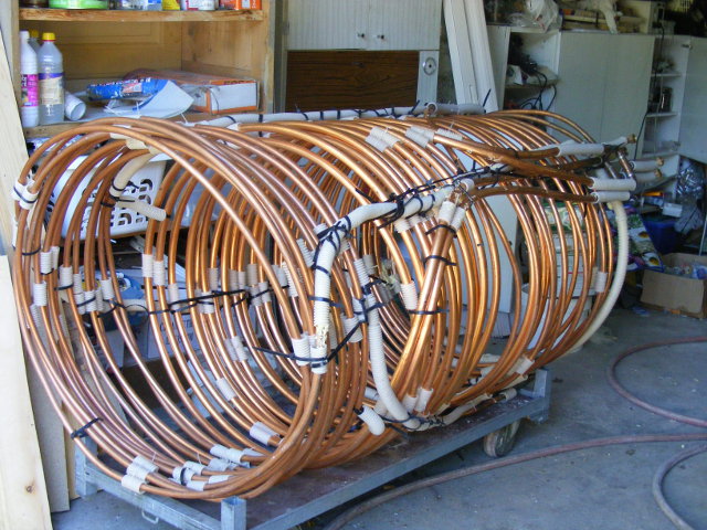

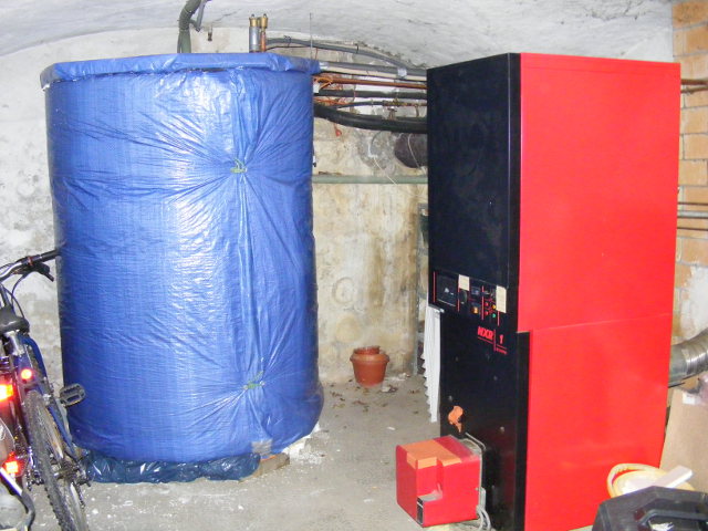

Une cuve de vigneron de 1200l  en acier émaillé a été équipée de 3 serpentins doublés, 120m au total de cuivre diamètres 18 et 22 brasés à l'étain. Un serpentin est relié en série sur l'arrivée froide de la chaudière fuel par une vanne trois voies motorisée. Un autre serpentin en fond de cuve est relié au troisième en haut de cuve qui assure le préchauffage ECS. Reste l'emplacement d'un serpentin pour le solaire.
La cuve est isolée par 12cm de laine de verre et dessus/dessous de 18cm polystyrène expansé. Un couvercle creux en fibre de verre et deux litres d'huile de lin évitent l'évaporation.

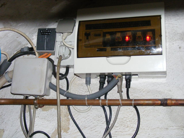

Le contrôle du système est assuré par 5 relais - poêle chaud, cuve tiède, cuve chaude, nuit et cuve tiède pour piloter le circulateur de la chaudière et la vanne trois voies qui autorise le passage par la cuve,
plus une horloge pour le passage de la chaudière fuel la nuit en mode été.
