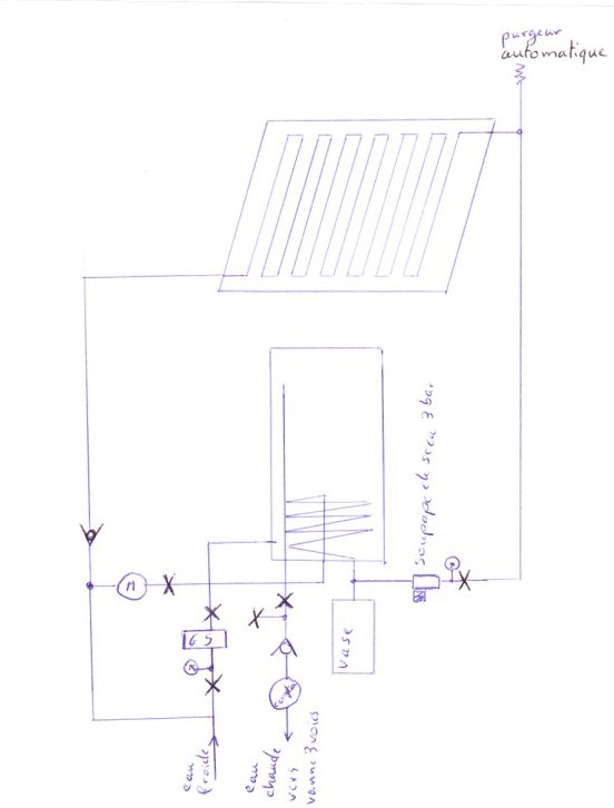

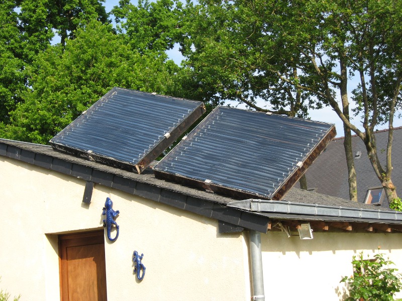

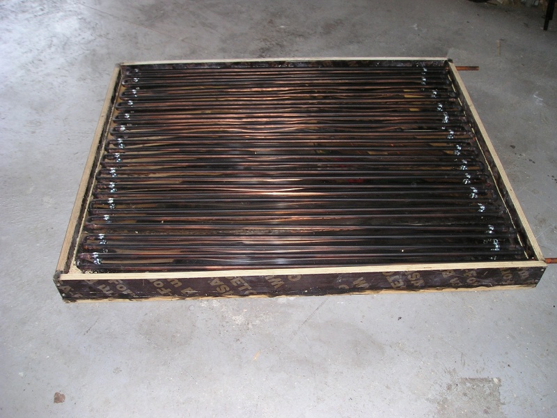

2 capteurs 1300 x 1000 ép 100, il y
a environ 70m de cuivre pour les 2 panneaux (diam14),
implantation plein sud à 41°, le ballon est de 200 litres avec 10m de tuyau

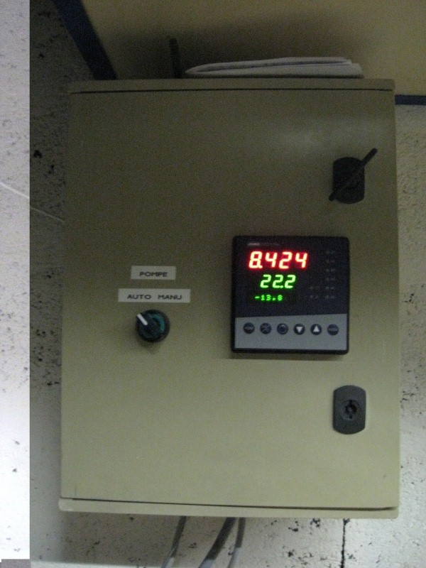

de cuivre diam 16 sans soudure (serpentin). La régulation est du type
industriel avec 2 sondes pt100, elle régule le circulateur d'eau et la vanne 3 voies à l'entrée de la chaudière.
Les panneaux: contreplaqué marine ép 15mm, 40mm de laine de verre,
une plaque inox 20/10, les tuyaux de cuivre ( peints en noir haute
température) et double vitrage(c'est contre la grêle).
Depuis la mise en route en 2007, je n'ai aucun problème,

52 tubes de 1300mm et 104 coudes à 90° diam 14 (soudure à l'argent)

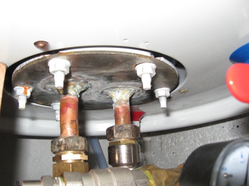

Plaque inox ép 5mm avec les deux sorties de serpentin soudure au brox (pas de soudure à l'intérieur)

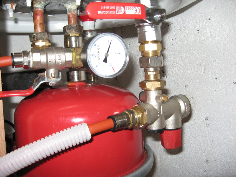

Vase d'expansion avec sécu tarage à 3 bar et groupe de sécu

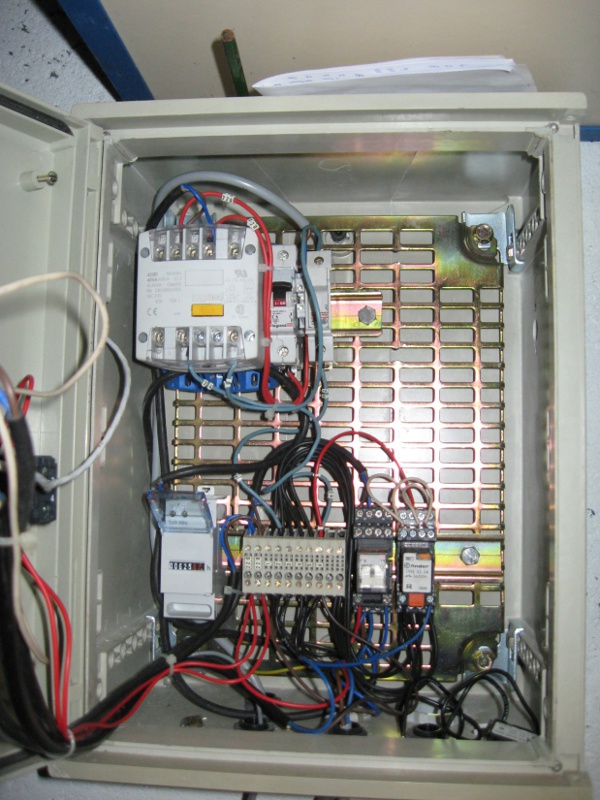

Régulation
