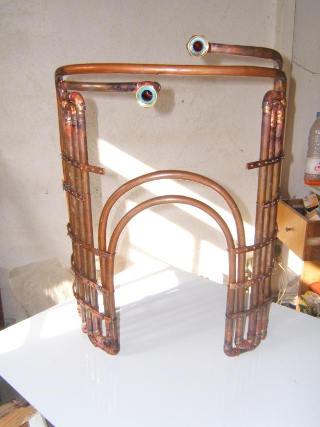

Fabrication d’un bouilleur pour mon poêle à bois
par Régis Dupré Les Pennes Mirabeau 13
dulire chez orange.fr
Principe de fonctionnement

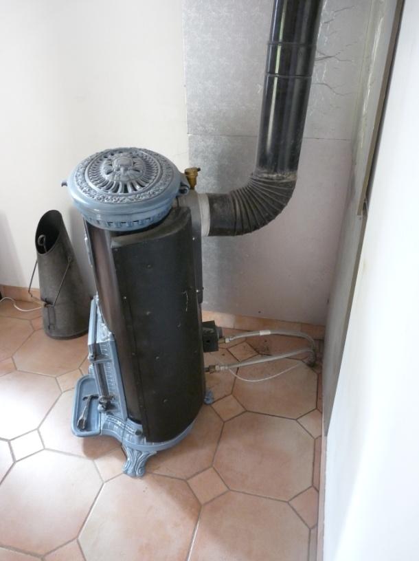

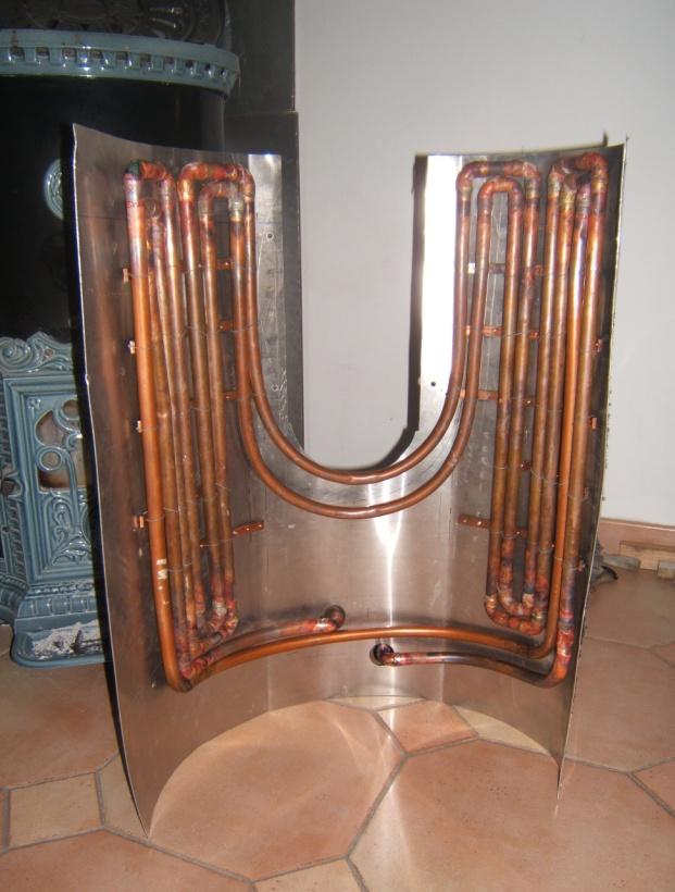

L’échangeur est plaqué derrière un
poêle à bois de marque GODIN mais peut être adapté à tout autre poêle à
bois en modifiant la forme de l’échangeur. Celui ci est relié à un
réseau de radiateurs via un circulateur déclenché par un thermostat
bilame.

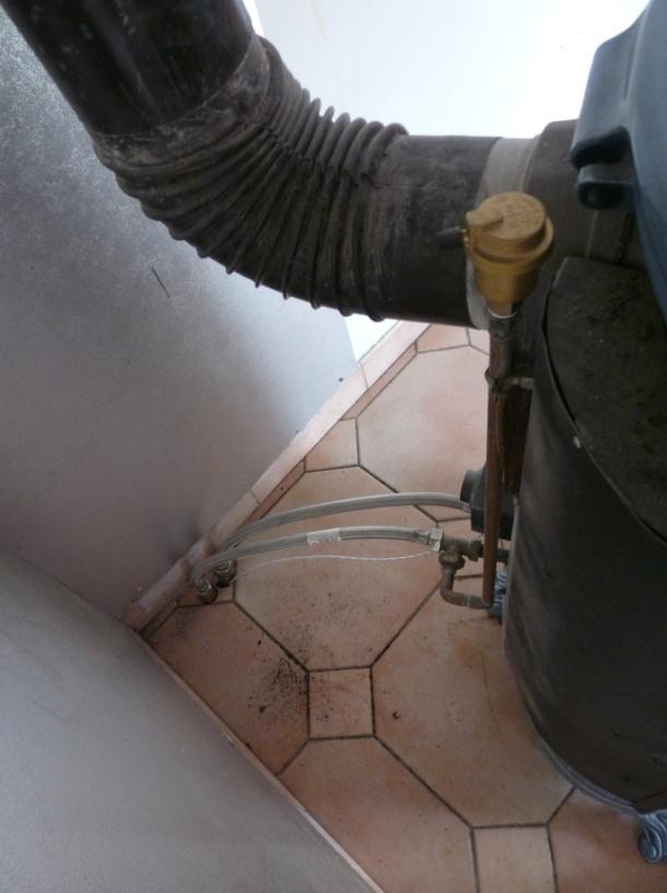

Un vase d’expansion fermé est monté sur le circuit de retour (eau
refroidie) afin d’équilibrer la pression du circuit suivant les
variations de dilatation de l’eau chauffée.
Des soupapes de sécurité sont montées sur le système afin d’éviter
toutes pressions excessives dans le circuit dû à une surchauffe.
Cet échangeur peut-être greffé sur un système déjà existant toujours dans le respect des règles de sécurité.
