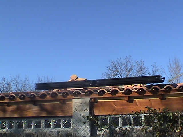

Quelque photos de l installation installée par un professionnel![]()
CAPTEUR PRO 2.3 DEDIETRICH

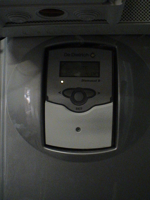

REGULATION DIEMASOL B

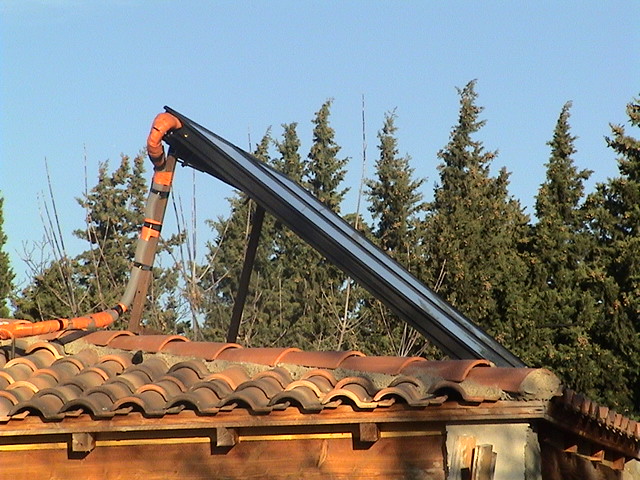

Ces mêmes auto-constructeurs PROFESSIONNELS m ont alors dit d une seule voix de reprendre l inclinaison de mes capteurs et de les incliner d environ 45 a 50° et que la ça devrait mieux fonctionner.
Se que je fis le weekend end d après.

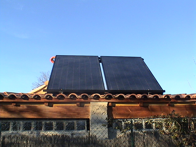

Quelque photo du résultat.![]()
ET LA MIRACLE !!!!!!!
Je n en croyais pas mes yeux en plein hiver le 23 novembre 2008 à peine 12° ext
Le solaire me produisait de l eau chaude ce que je n avais pas vu depuis que l installation avait été faite en 2006.
D ou l inclinaison est un élément NON NEGLIGEABLE ;
A DIRE QUE L INSTALLATEUR ET LE TECHNICIEN DE DEDIETRICH N AVAIENT MEME PAS FAIT CAS DE CE PETIT DETAIL .PFFFFFF……
