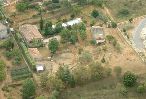

L’ensemble de mon terrain vu d’hélico, avant pose des panneaux.
5600m2, piscine, serre, volière, hangar, et manège des chevaux….

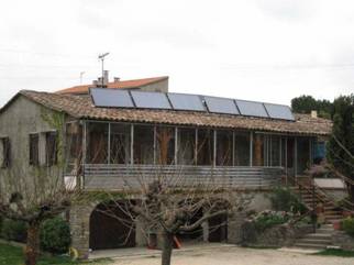

Et commande de 6 panneaux et un ballon de 800 litres (sept 2008).
J’ai attendu, en préparant le chantier : Support sur le toit, canalisation diverses.. etc..
La routine, quoi…Thermostat, sécurité, drain back.. tout est dans le forum…
Mon objectif est de pomper les calories stockées dans le ballon :1 pour l’ECS et 2 pour la chaudière.
Seul Hic, le ballon ne sera intéressant en l’état qu’entre 50 et 90°.
Je compte bien réduire le fuel de 1/3 ou ½.
Problème, comment tirer partie de la basse température ?
Solution, doubler et un peu plus les radiateurs existants, et baisser la chaudière à 35-40°.
(La condensation se fait surtout dans le tuyau cheminée, donc l’isoler au maximum, quitte à le changer tous les 2-3 ans comme jusqu’à présent…)
Le ballon me servira alors de 35° à 90°, et on verra bien, de toutes façons le soleil est là, et gratis.
Les panneaux, après avoir loupé le train de décembre, sont enfin arrivés fin mars 2009….aussitôt branchés…
1er jour, 800 litres à 50°. 2ème jour, 55°.(redescendu à 35° pendant la nuit).
En cette fin d’hiver, ça marche très bien, le brûleur ne fonctionne plus, sauf un peu les jours de pluie…

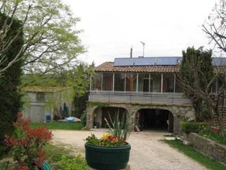

Ci joint quelques vues du résultat global.
(au 1er plan, le pot de fleur est un tambour de frein de camion…
