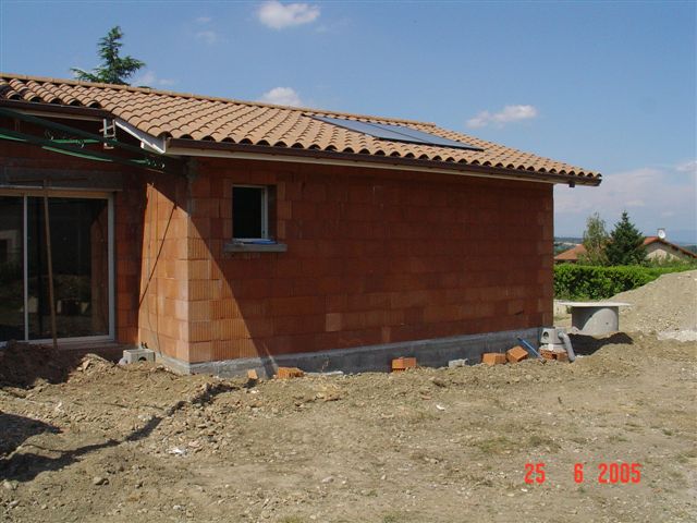

Nous avons commencé lauto construction en 2004 car il fallut attendre que mon père soit à la retraite. Ce temps nous a permis de mieux réfléchir à la conception de notre maison.
Le choix cest porté sur une construction en brique monomur pas plus cher et plus facile à mettre en uvre pour lauto constructeur. Nous avons apporté une attention particulière à lorientation, la surface et à la disposition des ouvertures.

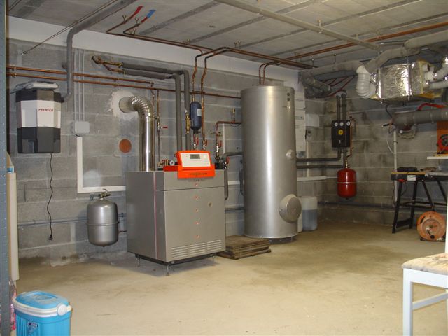

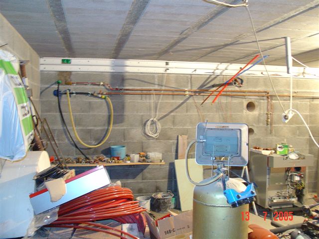

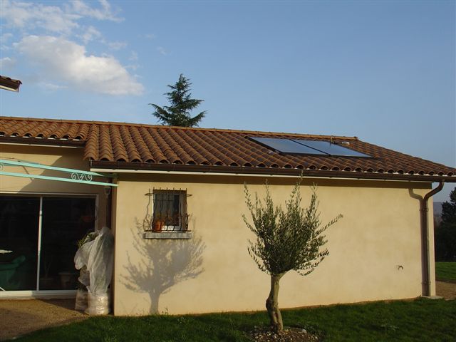

Nous avons installé une chaudière sol gaz raccordé à deux panneaux solaire qui nous ont permit davoir de leau chaude gratuite dès linstallation. En effet léconomie réalisée en installation neuve par lachat dune chaudière simple et non avec ballon incorporé, plus les différentes aides permet de couvrir complètement lachat du kit ECS. Nous avons opté pour une chaudière sol plus robuste quune chaudière murale et qui dure donc plus longtemps.
Jai installé une VMC double flux, raccordé à un puits canadien. Lefficacité de celui-ci est impressionnante par temps froid. Lorsquil fait -10 degrés à lextérieur Je relève +5 degrés a larrivé du puits et +15 degrés à lentrée des bouches dans la maison, appréciable
Je chauffe à 19° dans la maison, lorsquil fait beau la journée la température est de 22° à lintérieur, signe de la bonne orientation et donc de la faible consommation.
Nous avons signés pour une installation de panneaux photovoltaïques que nous attendons dici deux mois.
Malgré cela nous essayons de diminuer encore notre consommation énergétique et nous étudions linstallation dautres panneaux thermique pour faire du chauffage. Une nouvelle fois ce sera en auto installation, donc merci à Pierre Amet pour son groupement dachat et ses partages dexpériences.
