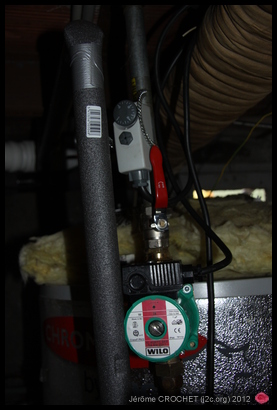

La régulation de la boucle sanitaire
La régulation basée sur un élément mécanique à fort hystérésis donnait de mauvais résultats. Le fait de mettre un programmateur électronique mettait en température la boucle trop longtemps (pour être sur de pouvoir utiliser l'eau quand on voulait). Ce qui finalement gâchait des calories (surtout en hiver)

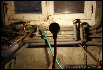

L'accessibilité des tuyaux
Le passage de tuyaux dans un espace exigüe, avec en plus des raccords avec des joints, et des vannes était une mauvaise idée.

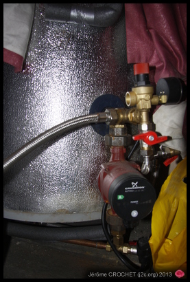

Fixation du vase d'expansion
Le vase d'expansion était posé au sol raccordé par un flexible souple : ce n'est ni très pro, ni très propre. Il empêche l'accès à l'arrière du ballon.

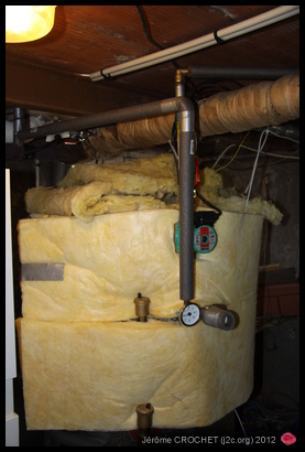

Isolation du ballon
J'avais commencé, ça donnait de bons résultats, mais je pense qu'on peut faire mieux

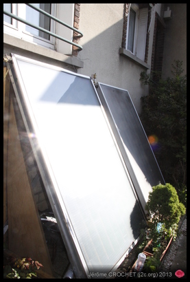

Avec l'ajout d'un 2ème panneau se pose un problème de cycle de marche/arrêt de pompe qui ne me convient pas.
Si on met le capteur sur le premier panneau, l'eau chaude va tenter de se produire tôt le matin, mais en réchauffant le panneau voisin. Cela annulera tout le bénéfice du chauffe eau à ce moment là.
Et l'après midi dès que le premier panneau sera couvert, on aura le 2ème bien chaud qui se tapera une surchauffe car la pompe s'arrêtera trop tôt.
Bilan, au lieu de gagner avec une surface supplémentaire, on va perdre du temps de chauffe.
Avec plus de surface, on risque la surchauffe estivale. Même si l'inclinaison des panneaux limite pas mal, il faudra y penser.

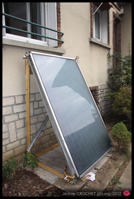

Finalement un 2ème panneau a été acheté sur le boncoin, il est légèrement plus petit (2m*1m), ce qui m'a permis de le rentrer dans la voiture et de rouler sans risque pour le panneau.
On aura le même problème que pour le premier, il n'est pas muni de raccords à vis utilisables, on apportera la même solution.

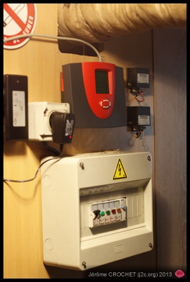

La régulation solaire

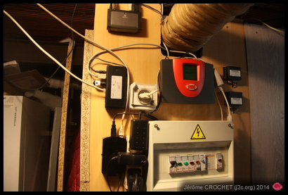

On sort les gros moyens, j'ai acheté une régulation solaire Solareg Genius Plus II qui permet de :
Au passage, il faudra remplacer le circulateur avec régulation électronique, par 2 circulateurs consommant un peu plus. (25w au lieu de 5w pour la petite vitesse), il faut dire que le circulateur Alpha 2 L avec 6m de Colonne d'eau était un peu surdimensionné.

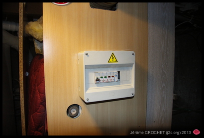

Le tableau électrique
Un tableau électrique un peu plus grand sera posé devant le chauffe eau (sur le panneau du coffrage).

Quand on fait compliqué et que ça ne marche pas, on tente de faire plus simple : une minuterie avec un bouton. Avant de prendre sa douche, on appuie sur le bouton (hors de portée de la douche), ça lance la pompe pendant 30 secondes. On rentre dans la douche, on ouvre, et c'est chaud.
Un inconvénient, c'est qu'il faut y penser, un avantage, c'est qu'on ne consomme des calories que quand on s'en sert, et non pour assurer un potentiel confort le jour où on a décidé de ne pas prendre sa douche à la même heure.
La disposition des tuyaux
On va faire plus simple, et acheter en nombre suffisant les raccords qu'il faut afin de limiter des raccords de raccords qui sont sources de fuites.
Tous les tuyaux seront apparent afin de permettre une maintenance facile.
Toutes les vannes devront être accessibles.
Tous les tuyaux seront fixés, afin de limiter les efforts sur les joints.
Une potence sera achetée pour fixer le vase correctement. La potence permettra également une déconnexion du vase sans devoir tout vidanger, elle sera également équipée d'une soupape de sécurité 3 bars et d'un manomètre.

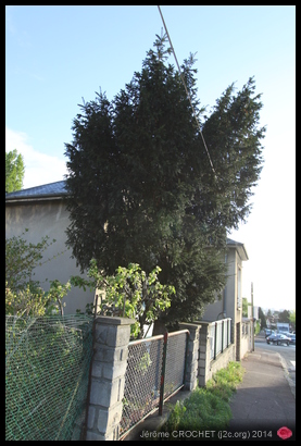

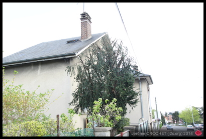

Le masque solaire
A défaut de casser la maison pour le masque solaire du matin, on va tenter de réduire celui de l'après midi : un arbre.
Une vérification sur le PLU m'a permis de m'assurer que cet arbre n'était pas protégé, il y a 4 arbres dans la rue qui ont une interdiction de taille.
Ma propriétaire a également donnée son accord pour que je taille à mes frais cet arbre.
Chauffe eau solaire Chauffe eau solaire
Ce sont des professionnels qui sont intervenus, l'arbre culminait à plus de 6m de haut.

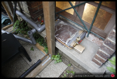

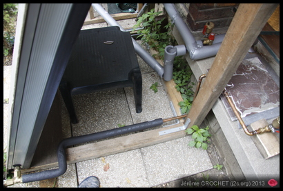

Le 2ème panneau
Bien qu'un peu plus petit, le panneau sera posé sur un support réalisé en bois, avec des equeres.
Seules les cornières en métal auront été achetées, le reste est de la récup.
Le tout sera posé sur des dalles de bétons afin de répartir le poids.
Chauffe eau solaire
Remarque, les panneaux sont une très bonne niche à fourre tout en hiver, le chat vient également s'y réfugier.
Le support a été fait sur la base de plans du premier, on ne change pas une équipe qui gagne. Il est beaucoup plus solide alors que le panneau est plus léger. Je n'ai pas choisi la taille des tasseaux récupérés, je n'ai pas fais mon difficile.

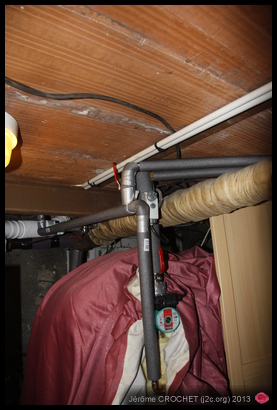

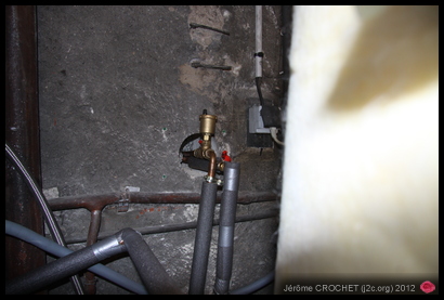

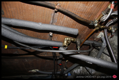

Tuyautage accessible
Pour se rendre compte du problème lié à la tuyauterie..
Chauffe eau solaire
Nous avons sur la photo :
ça fait beaucoup de raccords à mettre ensemble, et donc beaucoup de risques de foirer quelque chose : la maintenance est impossible. Pour la petite histoire, j'ai du refaire cette pièce au moins 10 fois avant qu'il n'y ai plus de fuites, à tout redémonter à chaque fois, il y a de quoi péter un plomb. J'étais à 2 doigts d'abandonner la première version à cause de ce raccord.
Je vais donc simplifier cela en éclatant tout ça.

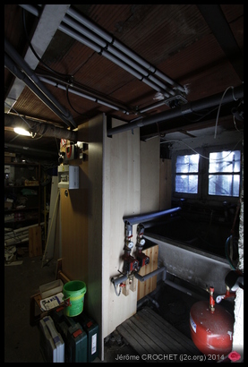

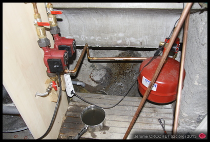

Le circulateur sera déporté (on en aura 2), l'arrivée d'eau et le vase seront raccordés à cet endroit.
Chauffe eau solaire Chauffe eau solaire Chauffe eau solaire Chauffe eau solaire
Le vase est à bonne distance du circuit solaire, ce qui lui permet de rester froid en toutes circonstances.
Contrairement à l'installation précédente, il faudra apporter 3 tuyaux vers l'extérieur. Ils passeront dans l'encadrement d'une fenêtre. En repartant, on rebouchera les trous avec de la pâte à bois, et une bonne cornière en bois.

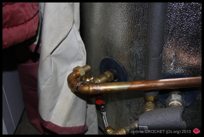

Je suis parano, et j'ai prévu une soupape de sécurité, si pour une raison idiote, toutes les 3 vannes intérieures sont fermées, je ne veux pas qu'une surchauffe fasse monter en pression l'installation, la soupape fera son office (3bars).

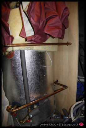

Sur les photos, l'isolation est en cours, je ne suis pas très content du résultat. Malgré la double couche d'isolant, ce n'est pas super isolé.

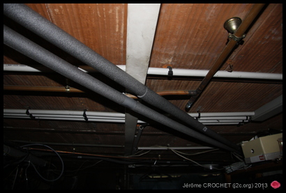

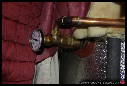

La boucle sanitaire
Un tuyau est branché au plus proche du ballon, longe le retour, et se branche au niveau du raccord sous la salle de bain.
Tout comme la première installation, tout ce qui est monté doit être démontable, et l'installation d'origine remise en état. L'ancien tuyau sera donc laissé en place, il sera juste condamné.

La régulation de la boucle ECS
Un bouton poussoir a été mis à coté du lavabo, je pensais qu'il y avait un voyant intégré, ce n'est pas le cas, dommage, ça m'aurait permis d'ajouter l'info la pompe tourne .
Un voyant sera ajouté dans le tableau électrique du chauffe eau.

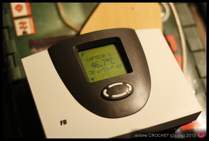

Là on va taper dans le vif du sujet.
La régulation une fois installée, pilotera 2 circulateurs grundfoss ups 25-40 de 25w (il existe d'autres modèles plus anciens qui consomment plus pour la même hauteur manométrique).
Quand on arrive sous l'ombre de l'arbre en milieu d'après midi, le panneau 1 n'est plus exposé, alors que le panneau 2 l'est.
La sonde sur le ballon est pipotée ,car ne récupère que la température de surface du ballon. Quand l'eau a chauffée, mais que la surface n'a pas encore pris la température, l'eau sortant par le retour est plus chaude que la température relevée. Le panneau non ensoleillé est donc chauffé par cette eau. La sonde de panneau indique une température plus élevée que la température relevée en bas de ballon : la pompe reste en route.
Pour stopper ce phénomène, on relèvera la température en sortie du ballon (retour), et la température du haut du premier panneau. Si la différence est en faveur de l'eau de retour, on actionne un relai fermé au repos. Ce relais coupera la pompe.
Cette astuce n'est pas de moi, elle a été récupérée sur Apper : CR de BALAJOL .
Une fonction supplémentaire sera mise en place juste pour récupérer la température de l'eau
L'afficheur déporté (très pratique sera monté à l'étage pour ne pas avoir à descendre pour savoir si l'installation va bien)

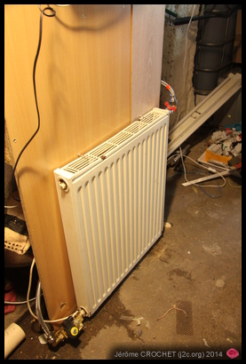

Un radiateur muni d'une électrovanne a été installé en début 2014 pour gérer la surchauffe. Une sortie du régulateur devait être utilisée pour piloter cette électrovanne : si les panneaux sont trop chaud, cela veut dire que l'eau dans le ballon est chaude, et qu'on peut décharger dans le radiateur.

La gestion de la surchauffe
Pour éviter de l'eau trop chaude dans l'installation, il y a plusieurs techniques.
La régulation permet de programmer une sortie en type "thermostat", en fonction d'une température donnée.
Pour alimenter le radiateur, j'ai réutilisé une électrovanne en laiton qui trainait chez moi.
Une vanne papillon est inclue à l'entrée du radiateur, pour régler finement la puissance du radiateur. Si c'est trop puissant, l'installation va faire des à-coups.
La surchauffe n'était pas gérée en 2013, en partant en vacances, je masquais un des 2 panneaux. Comme ils sont indépendants, l'installation pouvait fonctionner à régime réduit.
En 2014, j'ai voulu faire un truc mieux, avec un radiateur de décharge. Verdict, une électronvanne sur un circuit fermé sans grande différence de pression, ça ne fonctionne pas. Il faut une vanne à bille.
J'en avait acheté une d'occaz, ruinée, et comme l'été à été pourri, j'ai laissé comme ça.
Un robinet .. j'ai renvoyé et laissé comme ça..
Maintenant, quand je pars en vacances, j'ouvre légèrement la vanne papillon du radiateur, et la limitation suffit largement. Je ne le fais que quand je pars en vacances.

Enfin, les résultats sont là, avec 2 panneaux, on frise les 95% d'autonomie en été (4 mois de l'année). En inter-saison, le préchauffage permet de diviser par 2 la consommation de gaz.
En 2013, le gain en gaz est estimé à 80€ entre juillet et octobre, en 2014 l'installation a tourné plus longtemps, mais le beau temps a fait défaut. En Aout, la chaudière s'est remise en service plusieurs fois.
La régulation de la boucle sanitaire simplifiée, remplie vraiment son office. On ne vide plus l'eau chaude en réchauffant la cave. L'usage du bouton est un peu contraignante, mais on s'y fait. Et dans la famille, tout le monde bave sur ce bouton maintenant, en trouvant le truc génial on appui, on attend, on ouvre le robinet et c'est chaud .
Cette année (2014), l'installation est encore en service en novembre, et elle produit parfois un peu d'eau chaude, l'année dernière elle avait été coupée en fin octobre. Des amis m'ont conseillé de passer au glycol, pour ne plus avoir à me soucier de vidanger l'installation. Sauf que voilà. J'ai un masque solaire en plus. La clôture de la maison, masque jusqu'à 1/3 du bas des panneaux en hiver. C'est idiot, ça grille toute la production.
Un masque solaire apparait au mois de décembre : l'immeuble en face couvre à partir de 11h du matin. On a donc du soleil de 9h à 11h, en faible quantité, il n'y a aucun intérêt à passer au glycol.

La régulation Solareg fait son travail, mais elle ne remplit pas son rôle de monitoring ce pour quoi je l'avais achetée.
Ces 2 expériences, et l'achat du livre de Pierre Amet m'ont permis de mieux maitriser le sujet. Ceci a l'inconvénient de m'avoir donné l'envie de continuer à aller plus loin dans le bricolage.
A la relecture de documentations techniques de chauffe eau commercialisés, je me suis aperçu que si mon chauffe eau n'a pas de doigt de gant pour récupérer la température basse. En fait, toutes les solutions se base sur un doigt de gant sur le retour du circuit hydraulique. On pourrait penser que ça fausse les mesures. Oui, ça les fausse. Par contre, ça assure un arrêt de la circulation en cas d'inversion de transfert d'énergie. C'est plus simple. Pour l'année prochaine, je vais devoir modifier la partie tuyaux.
Comme à chaque nouveau projet de ce genre, il faut que l'installation tourne, car je ne suis pas seul à la maison, et ma femme n'acceptera pas qu'on se prive d'eau chaude pendant 1 semaine, si je change tout.
La version 3 (dont le chantier commencera en début d'année 2015) verra sa régulation totalement refaite à base d'arduino, la régulation actuelle restera en backup.
