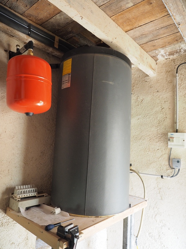

La maison est dans un site isolé (eau du puits, pas de ligne électrique ni téléphonique.) il a donc été nécessaire d'installer un surpresseur. L'alimentation électrique est assurée par 6 x 100 watts de panneaux photovoltaÏques d'ancienne génération (10ans) et quatre batteries 12volts 150 amp/h.

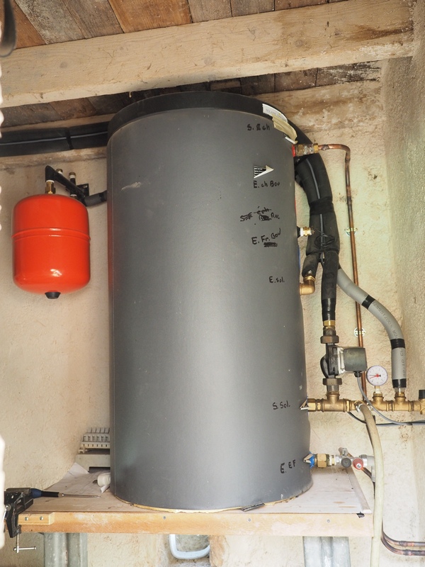

Il n'aurait pas été raisonnable de réutiliser mon ancien ballon c'est donc un ballon double échangeur 160L du groupement qui a été installé car, à terme, il y a un projet de cuisinière bouilleur avec fonctionnement en thermosiphon. Les lignes du primaire sont en inox annelé pré isolé (un surplus de mon installation de chauffage) la régulation est une PICO également issue du groupement comme le reste des divers accessoires.

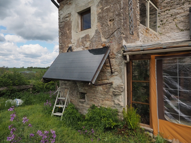

Bien qu'il soit prévu pour être pour être monté en mode portrait, j'ai positionné le capteur en mode paysage de manière à pouvoir mettre en œuvre un dispositif d'inclinaison variable : 45 - 65 et 90 °. scellé dans le mur sud.
Dommage que la matière première, en l'occurrence le soleil soit occultée par une couverture nuageuse tenace depuis le début de l'année et cela n'a pas l'air de s'arranger
