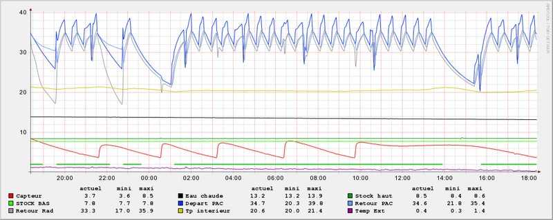

Le réseau 1 wire vient en complément des captures des données du Zélio, il me renseigne sur les températures courantes, sert à effectuer les calculs d'énergie, le tout est archivé (toujours grâce un petit bout de basic et me sert à comptabiliser l'énergie économisée. Sur la ligne à la hauteur:2° se trouve une ligne grasse, cette dernière change de couleur en fonction des informations lues dans le Zélio:
- Pompe à chaleur en marche
- circulateur solaire en marche
- pompe de recyclage en marche
- aucune action
- ou autre énergie (je suis en contrat tempo).

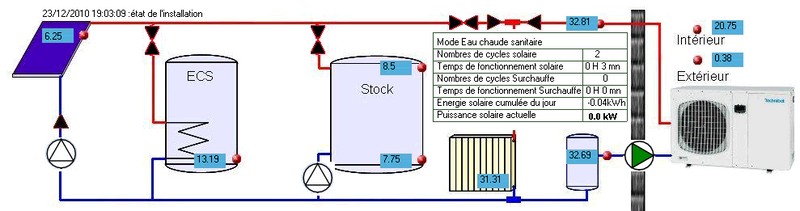

Quand à l'espionnage du zélio, cela sert à mettre à jour le dessin, -température (moyenne faite avec celle du réseau 1 wire plus recherche d'incohérence (panne de sonde)
- position des vannes
- activation des circulateurs
- remplissage du cadre d'information énergie, temps de fonctionnement max et min
Le tout, toujours en basic est envoyé sur la page perso toutes les 5 minutes.
