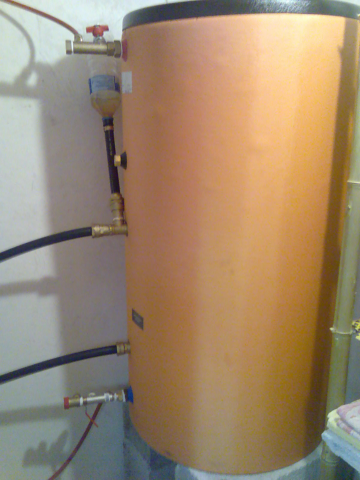

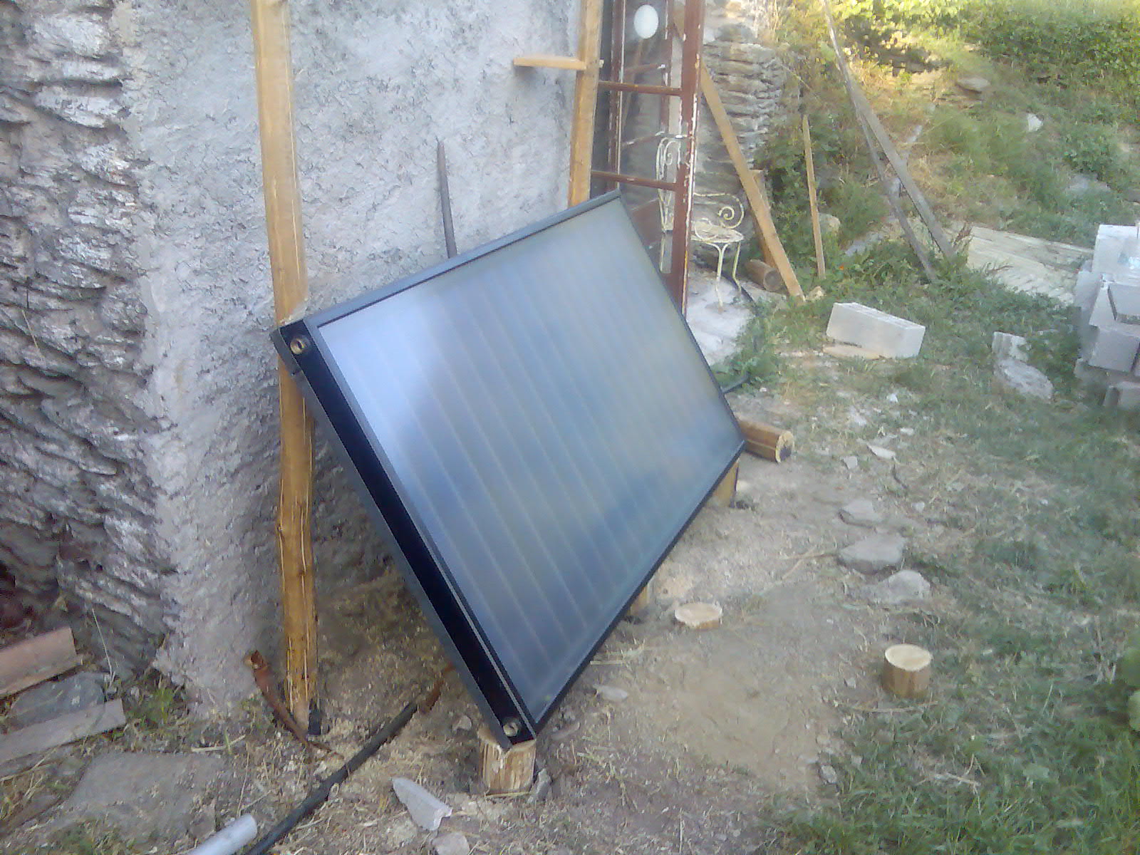

Voici un petit resume de l installation eau chaude sanitaire thermosiphon et quelques photos
1 panneau LM 112 tinox orienté au sud et  incliné a 60º, au pied de la maison
a l etage, environ 2 metres au dessus, il y a un ballon de 160 litres avec resistance
J ai utilisé pour le circuit primaire du tuyau PE pour alimentation en eau 25 mm (conseil Nathalie de Molezon), le vase d expansion ouvert est situé a l arrivée d eau chaude du ballon, c est une bouteille d eau 1,5 litre a l envers, c est par la que se fait remplissage,( contenance circuit primaire 13 litres)
Le raccordement au circuit existant d eau chaude (en cuivre de 12 mm) s est fait avec du per de 12 mm.
J ai mis une vanne supplémentaire a la sortie d eau chaude pour prochainement raccorder  la machine a laver.
L installation fonctionne tres bien depuis debut aout, les temperatures ds le ballon, jours ensoleilles montent jusqu' a 68ºC. Il y a eu quelques jours nuageux consecutifs au mois d aout, il y a tres peu de perte d energie, la resistance n est toujours pas branchee.
C est vraiment tres agreable d utiliser de l eau chaude sachant que l energie qui a servie a la chauffer provient des rayons du soleil, une energie propre.
