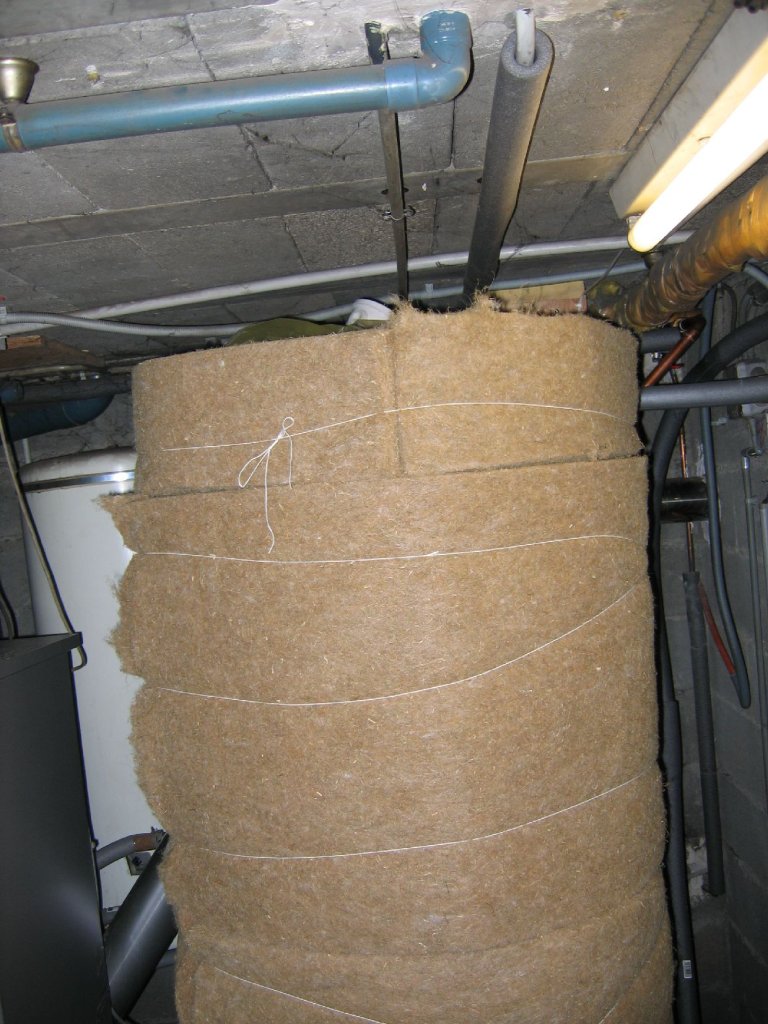

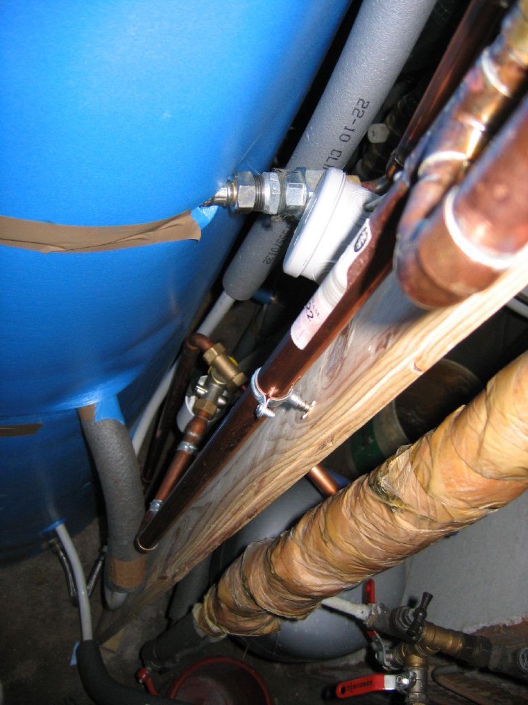

Des panneaux de chanvre en 6 cm sont enroulés autour du ballon et maintenus par de la ficelle.
Il faut deux panneaux, dont un coupé à longueur, par hauteur.

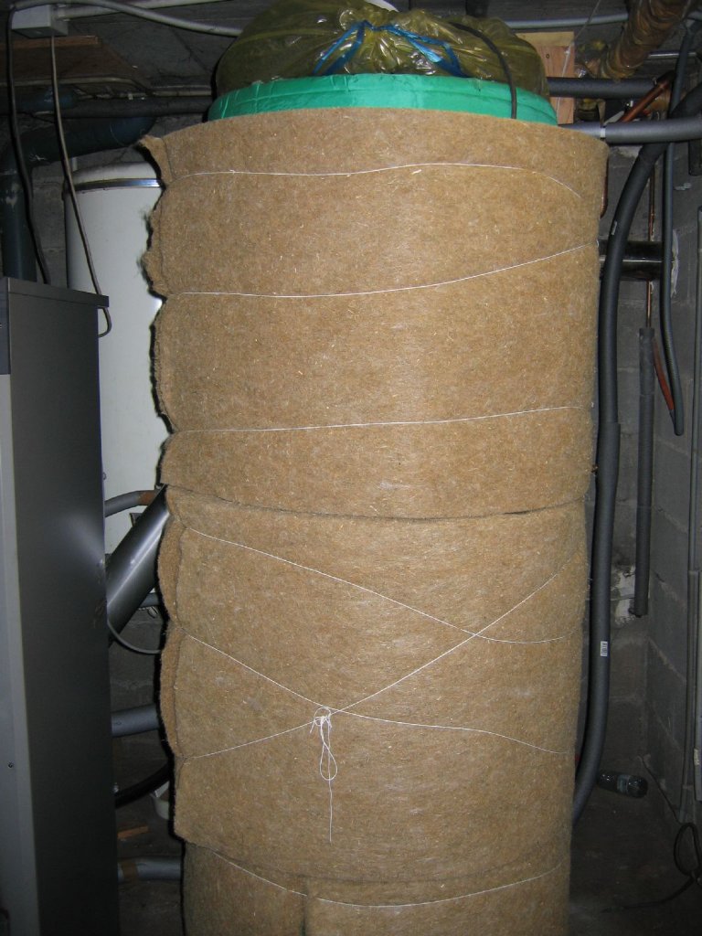

Le haut du ballon est isolé par un sac rempli de granulés en liège.

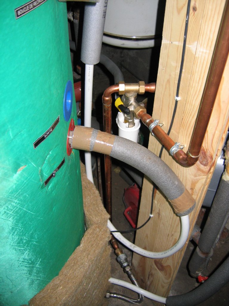

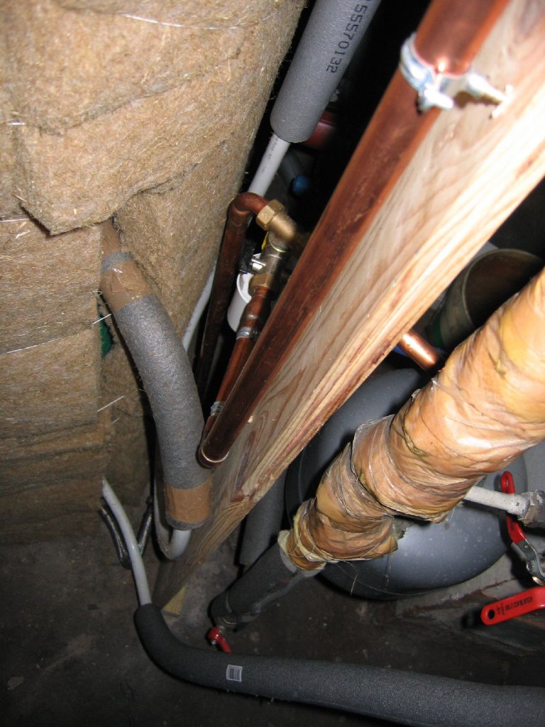

Les tuyaux connectés et la sonde sortent au niveau de la jonction entre panneaux.
Le dernier bandeau est en place.

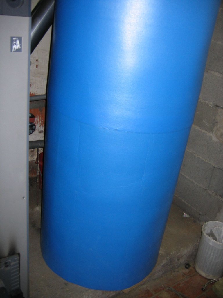

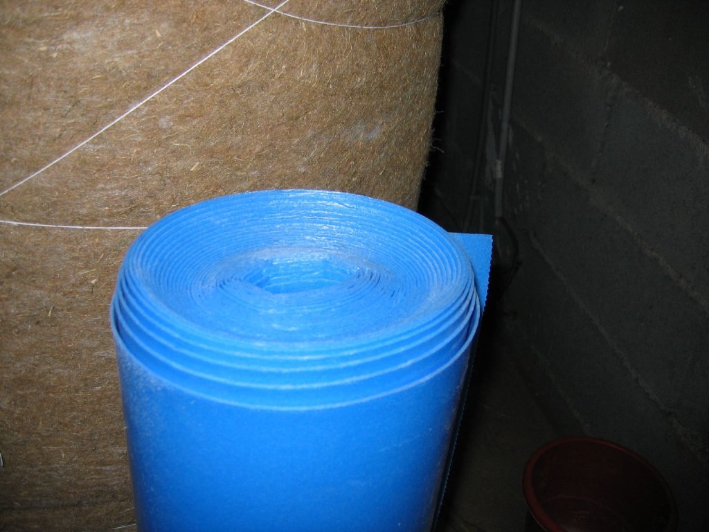

L'habillage est réalisé par une sous-couche de plancher flottant.
Une première bande est mise en place.

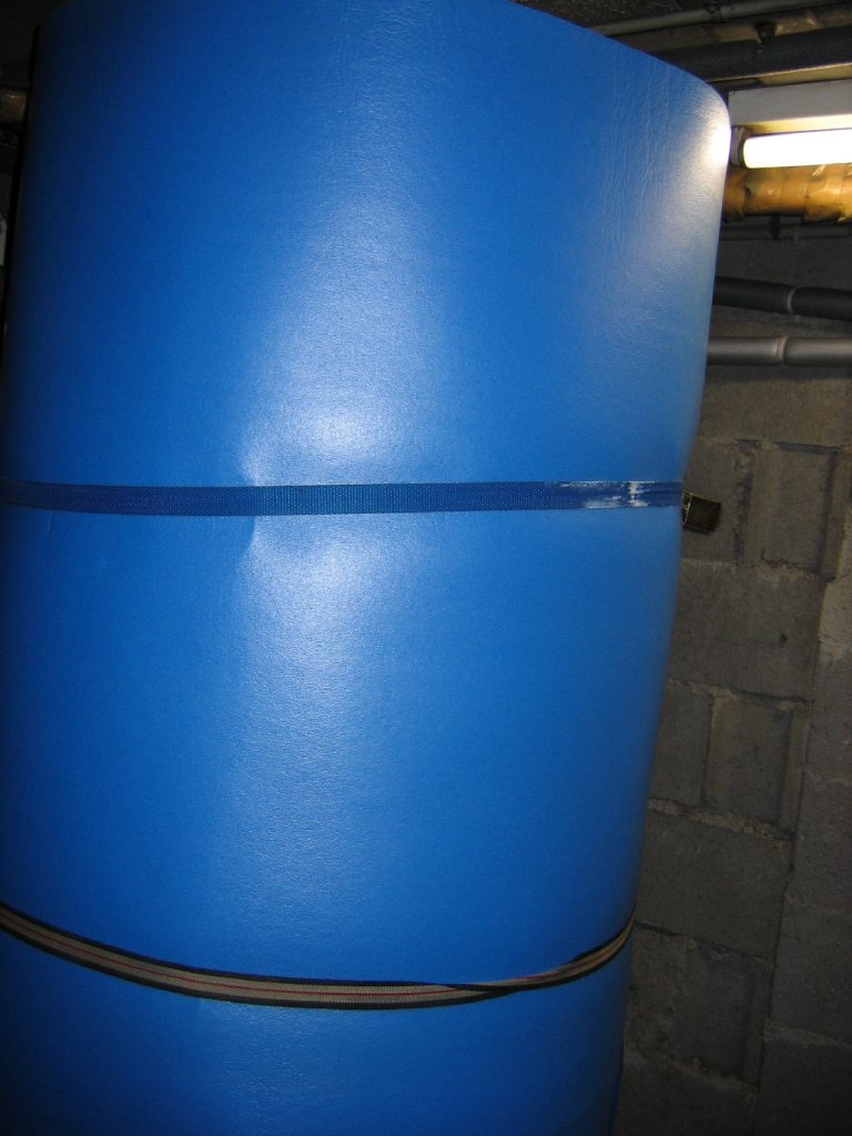

La deuxième bande est maintenue provisoirement par des sangles qui donnent un peu de serrage.
Les raccords sont maintenus par de la bande adhésive, avec quelques entailles pour les connexions.
Et voilà un beau ballon qui a changé de couleur.
