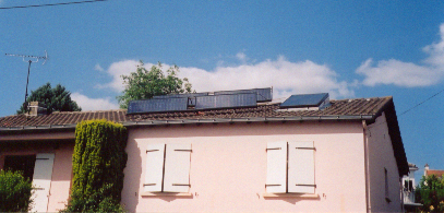

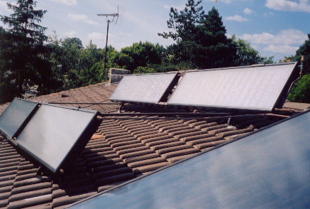

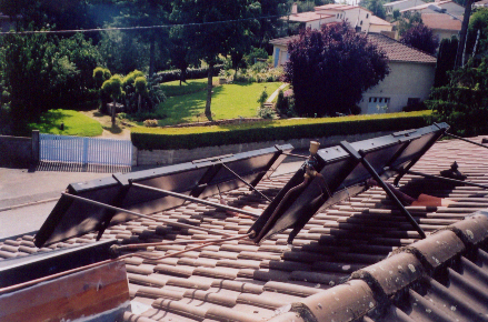

Comme prévu et promis , je vous adresse ci-joint 3 photos de mon installation panneaux solaires longsque vous m'avez envoye avec apper.Je vous adresse un compte-rendu des performances avec un peu de recul. Le démarrage et fonctionnement de l'installation est parti vers le 15 avril , il y a eu une quinzaine favorable temps ensoleillé ( 25 ° en moyenne), j'avais jusqu'à 60° eau chaude dans mon ballon de 350 1. Par la suite le temps s'est dégradé, mai , juin , juillet altemance pluie temps nuageux faible température, l'eau chaude ballon variait entre 35 et 60 ° suivant le temps .
J'ai rajouté un panneau solaire plan de 2,5 m2 sur mon toit en mai , incliné à environ 30' et relié aux autres . Avais ce panneau installé depuis plusieurs années sur ma pelouse et relié au chauffe eau élec ..peu performant trop loin .
Début aout nous avons eu des beaux jours avec des températures jusqu'à 30°, mon chauffe eau est monté A 80° . En conclusion actuellement j'ai 7,5 m2 de panneaux quand il fait relativement beau je suis auto suffisant en eau chaude.Jai monté dans mon couloir central maison un radiateur basse, température relié au circuit primaire de chauffe Je verrai les résultats dans un proche futur . je vous enverrai un courriel sur les performances éventuelles .

Les connections panneaux ont été réorganisées et isolés depuis les photos qui dates de mai 2007
