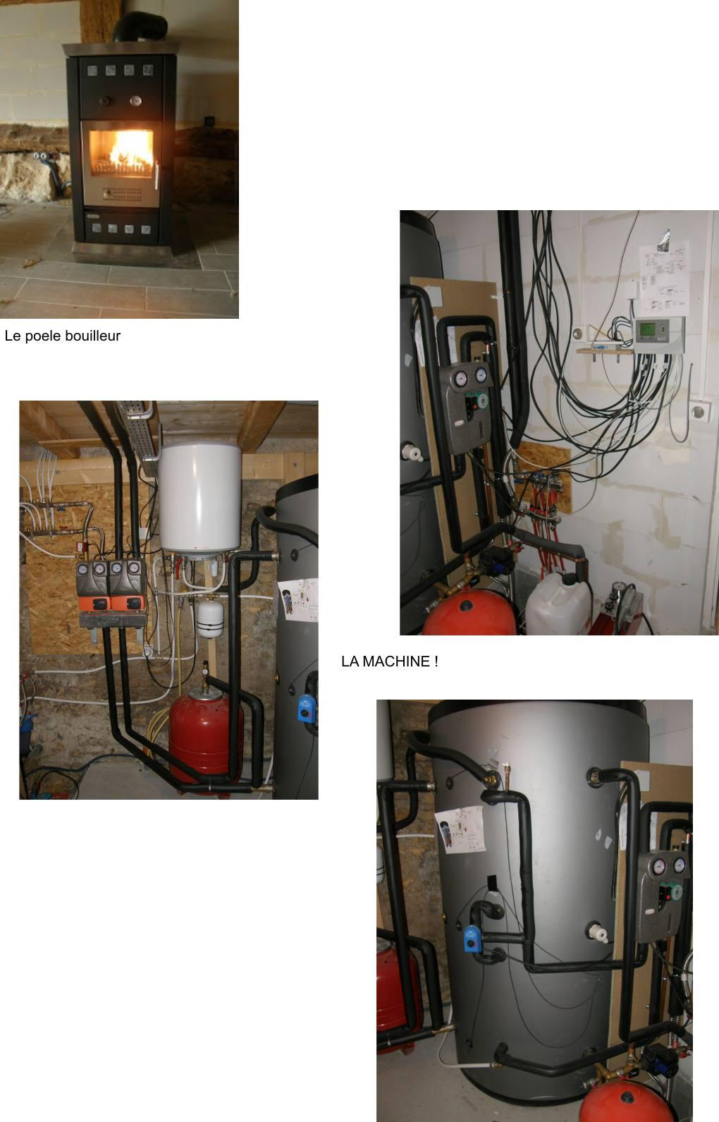

Le poêle à bois thermo : Rizzoli ST60 (14kw pour l’eau, 4 en radiation)
La cuisinière à bois : Arcos (9kw)

Le ballon : 1500L Niox 2 de chez Nideck chauffage

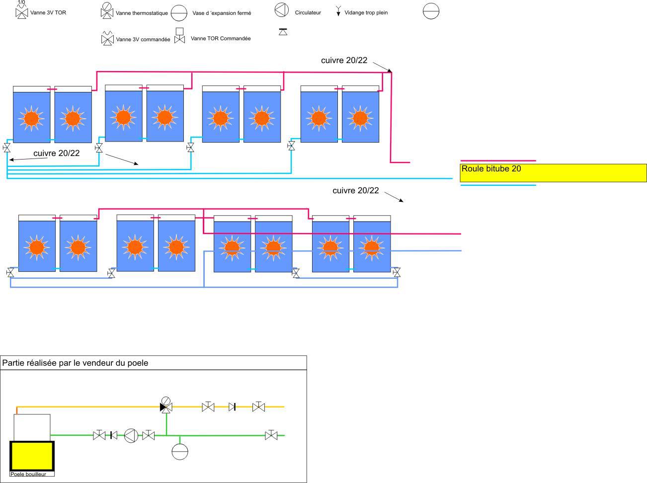

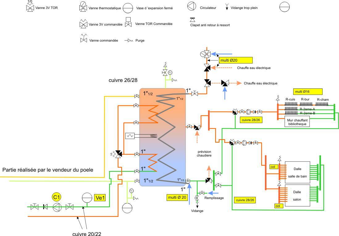

Comme beaucoup, j’ai commencé par imaginer une usine à gaz. On essaie de faire compliqué pour mettre dedans tout ce que l’on a eu comme info et comme technique et puis il y a les aides des uns et des autres, les avis des uns et des autres (apper, site constructeur, installateurs ..Etc). Et à la fin je me suis aussi rappelé de ce que disait Pierre, c’est bien quand c’est simple.
Donc j’ai refait … un schéma.
Et au final, j’ai choisi :
  • Glycol : Je sais, j’en entends déjà rouspéter, je les connais les Apperiens , les férus du drain-back mais … il faut bien un jour s’affranchir des maîtres et décider tout seul comme un grand. Alors pourquoi du Glycol ! Premièrement, après avoir fait différents masques solaires et avoir pensé à plusieurs implantations des capteurs, je voulais que les panneaux soient au sol. Pas de demande de travaux, beaucoup plus facile à installer, facile à incliner à 60°, facile d’entretien au cas où, facile à couvrir ..Etc
Donc au sol, c’est déjà plus difficile de faire du drain-back, mais surtout et cela reste mon approche perso, je trouve la solution glycol plus simple à mettre en œuvre et je ne suis toujours pas convaincu par la suprématie du drain-back (je viens de me faire des amis ) . Stop ! je ne lance pas de débat, j’exprime ici simplement mes idées et le pourquoi de mes choix.
  • ECS instantanée : Après avoir fait X schémas à deux ballons, un pour le chauffage et un pour l’ECS, je suis passé à 3 ballons, 2 pour le chauffage et un pour l’ECS. Puis en relisant et en montrant les schémas j’ai bien compris que le plus simple est souvent le mieux. J’en suis donc arrivé à n’avoir qu’un seul ballon.
Il faut dire que ce système d’ECS instantanée m’a bien plu. Après avoir pris pas mal d’infos, je ne vois que des avantages : Plus simple d’implantation, plus simple d’installation et de gestion. Donc ballon tampon avec ECS instantanée.
Et donc voici le schéma final :

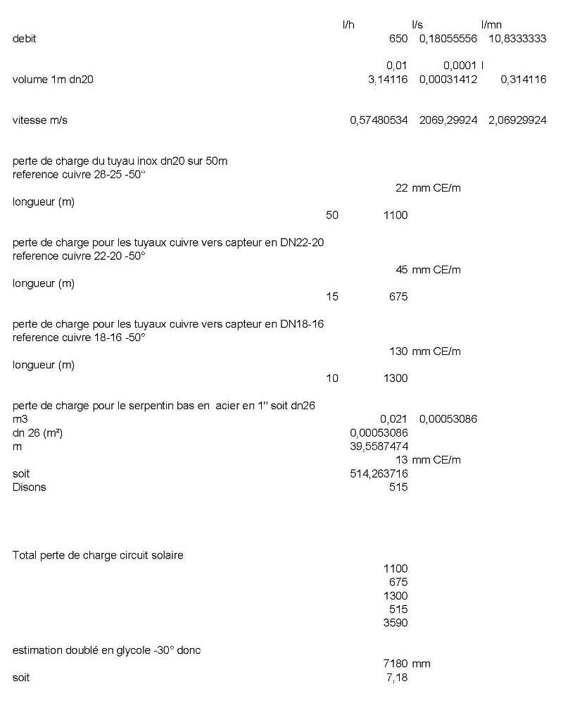

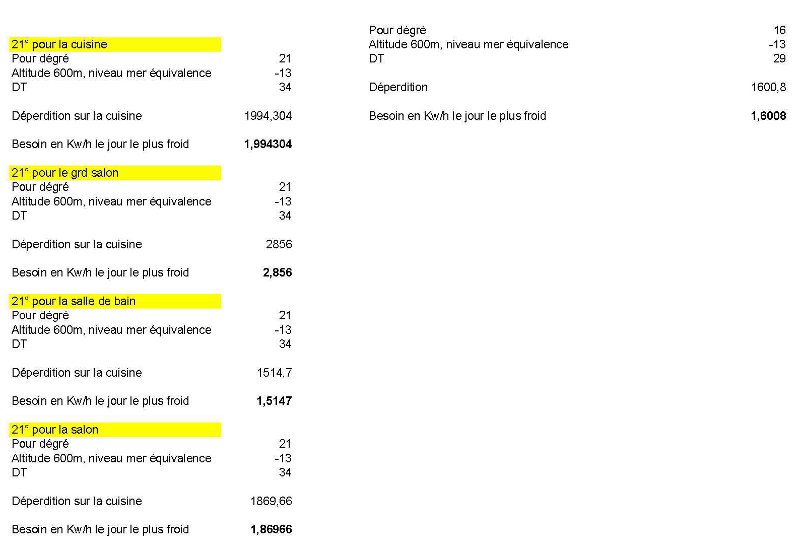

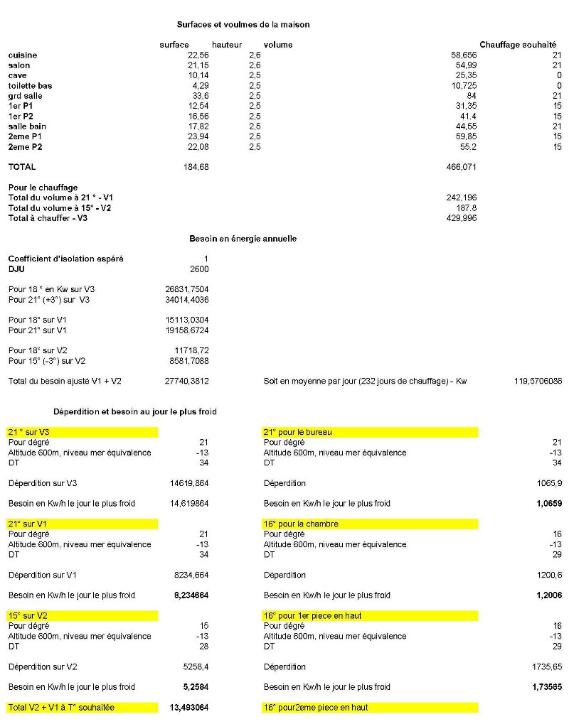

7 -  La théorie : les calculs
Alors, dans le même temps et pour changer du schéma, mais aussi pour le mettre au point, il a fallu calculer tout ce qui doit l’être: les besoins en énergie, les besoins solaire, les besoins bois, les dimensions du ballon, des capteurs et bien entendu à un moment donné les pertes de charge …etc
Et bien là encore rien d’insurmontable, je dis ça pour ceux qui hésitent à se lancer, mais beaucoup de temps à lire et relire, à apprendre, quoi!
Un très grand merci à Ramses qui m’a expliqué pendant plus de deux heures comment calculer les pertes de charge, c’était un point que je n’arrivais pas à maîtriser et que je repoussais discrètement, mais il faut bien s’y coller un jour.
Voici en gros mes calculs :
Besoin d’énergie :
Pertes de charge :

Parenthèse sur les circulateurs : Quel casse tête ces circulateurs ! Et oui, en essayant de faire bien, j’ai calculé les pertes de charges pour le circuit solaire pour acheter un circulateur correspondant. Le bon côté c’est que j’ai compris le calcul, que je l’ai fait.
Le mauvais c’est … le Glycol ! (je sais c’est bien fait pour moi, petite vengeance des Apperiens fervents du drain back mais il me semble bien avoir parcouru des posts ou le choix du circulateur pour démarrer n’est pas non plus très simple ).
Et oui, le calcul des pertes de charge c’est au début sans glycol et quand on veut savoir de combien le glycol va plomber le calcul et bien …rien !
Je n’ai pas trouvé d’informations précises. Le livre d’Apper reste vague comme la plupart des infos sur le net ou alors je n’ai pas trouvé !
Donc j’ai carrément doublé !
Me voilà donc avec le résultat et un circulateur à trouver.
Et bien pour finir  j’ai pris un module hydro tout équipé avec un wilo 25-7 car impossible de trouver de circulateur correspondant au calcul ou alors dans des prix … C’est normal puisque théoriquement il me fallait plus puissant donc moins vendu.
Alors au vu du prix du module complet je me suis dis, j’essaie avec celui-là de toute façon le module complet coûte moins cher qu’une pompe seule qui sort un peu du standard !
J’en arrive directement à la conclusion : ça marche avec cette pompe, ce qui veut dire que le glycol est loin de doubler le résultat (effectivement sans glycol avec une 25-7 j’étais largement tranquille). Là avec une 25-7 je suis en vitesse 2 à 1.5 bar pour un débit de 580l/h.

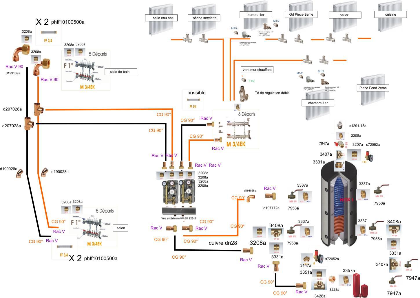

9 - Des schémas toujours des schémas !

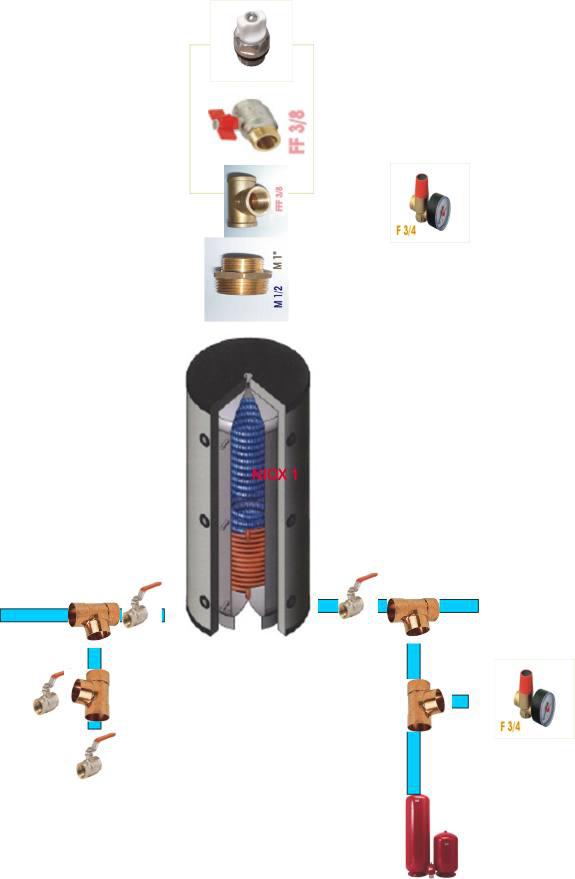

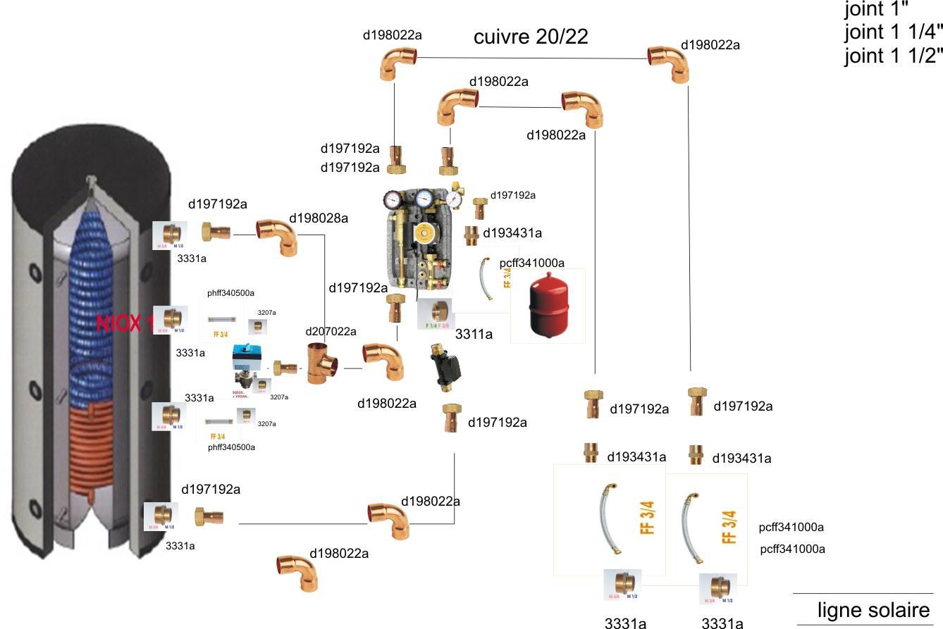

Comme j’étais en manque, j’ai aussi réalisé des schémas pour tous les éléments de plomberie avec les ref pour ne rien oublier. Personnellement je trouve la méthode top. D’une on n’oublie pas grand-chose (rien c’est impossible) et surtout tout est prêt dans sa tête le jour de la livraison et de l’installation, à force de l’avoir fait et refait en virtuel.
Voici donc mes schémas de matériels:

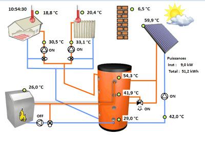

10 – La régulation :
Comme je l’ai dit plus haut, j’étais parti sur du M3 car sur Apper c’est une histoire d’amour avec ce matériel
Blague à part, je trouvais ce module vraiment bien et au vu du nombre d’utilisateurs une aide précieuse en cas de besoin !
Donc j’ai commencé à faire des petits programmes pour apprendre avant d’acheter l’automate, ce que j’ai failli faire.
Et puis …
Et puis toujours afin de voir si réellement il était possible de faire une installation soi- même, j’ai voulu me rassurer en visitant un Apperien qui avait fait le pas (ou le saut).
En regardant autour de chez nous je me suis aperçu que Kéké le bien connu, n’était pas très loin. Donc ni une ni deux je lui demande si on peut passer, ce qu’il me confirme rapidement (encore merci !).
Et non, on ne rigole plus car on voit un système complet installé pour de vrai qui fonctionne et un installateur qui prend le temps de vous dire comment ça s’est passé, on n’est plus dans le rêve !
Donc en premier, un grand merci à Kéké pour sa visite et ses explications.
Pour en revenir à nos moutons, il me présente la solution qu’il a utilisée pour la régulation, un UVR1611 ????
Il m’explique et je trouve ça génial. Je rentre et commence à fouiller sur le net et je trouve ça encore plus génial ! Maintenant que je l’ai installé et que ça marche, je trouve ça toujours encore plus top génial. Je sais j’en fais peut-être un peu trop.
Alors pourquoi l’UVR1611 , de mon point de vue (c’est mon CR tout de même ) ? :
  • Le truc qui me dérangeait avec le M3 c’était ces histoires de convertisseurs pour les sondes, soit à acheter (pas donné), soit à fabriquer (pas très motivé). Dans le cas de l’UVR tout est dans la boîte si je peux dire. De base: 15 entrées / 11 sorties avec un peu de tout ! On verra qu’en fait il y a bien plus d’entrées et de sorties si on veut.
  • Une programmation simple et moins de bas niveau. J’ai touché au M3, j’avais déjà fait de la prog d’automate dans ma jeunesse et je fais aussi du développement informatique. Le M3 c’est bien, mais il faut tout gérer, alors effectivement c’est le top puisque l’on maîtrise tout, mais c’est aussi galère puisqu’il faut tout faire même le tout petit truc bête. Avec l’UVR, on ne gère que des fonctions, mais c’est une vraie programmation puisque tout est permis sans pour autant aller construire dans le détail.
  • Liaison réseau: Là encore, presque de base, tout est dans l’UVR, il faut ajouter un petit module mais on a alors directement une connexion réseau qui permet de gérer à distance (local ou Internet) et ce, simplement.
  • Plus facile à expliquer aux autres utilisateurs. Ben oui, je voulais me faire plaisir en programmation mais que l’utilisation reste facile pour qui ne connaît pas le matériel. Ici c’est le cas puisque, à la base, c’est une régulation donc l’interface est faite de telle sorte qu’elle soit accessible.
Bref je pourrais encore en ajouter mais le mieux est que je prenne le temps de faire un document spécial sur UVR1611 … un jour.

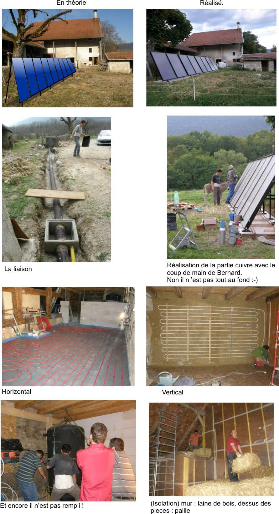

Le tout en photos

  • La liaison, c’est un jeu d’enfant l’inox annelé et sans soudure ! Le plus dur est de creuser la tranchée mais là on a laissé la place aux engins !
  • Les panneaux solaire (8 panneaux GM Tinox)  :
    • Une dalle (armée) parce que c’est plus simple à mettre de niveau, ça demande aussi moins d’entretien sous les panneaux même si c’est moins beau ! On voulait faire la structure pour accueillir les panneaux mais comme on était pressé par le temps (voir les autres travaux sur le blog) on a acheté directement chez APPER les supports. On a bien fait ! Hyper simple à monter, à poser et franchement rapport prix/ temps/solidité vraiment il n’y a pas photos. Les panneaux sont montés deux à deux en respectant le principe de Tickelman même si là encore je ne suis pas sûr qu’il y ait une grande différence si j’avais fait 2 X4 capteurs mais bon c’est fait.
    • Autour des capteurs les liaisons sont en cuivre, soudées par … Bernard (de Cagnes) : Encore merci ! Et oui le seul truc que je n’ai pas fait c’est la soudure, heu pardon la brasure, même si j’avais vraiment envie d’apprendre. Ca sera pour plus tard, car le temps pressait.
  • Le ballon: Rien de particulier sauf pour ceux qui ne l’ont jamais fait, attention c’est hyper galère à mettre en place !  350Kg et 2m de haut et bien il faut prévoir du monde. Mais bon tout se fait
  • Le reste:
    • les liaisons autour du ballon, sont aussi en cuivre et ce n’est toujours pas moi qui les ai brasées!
    • Tout le matériel (module hydro ..etc) : pas vraiment de problème, juste un peu de temps pour comprendre mais franchement maintenant je suis un pro
    • Côté plomberie, je ne m’attarde pas ce n’est pas l’objet mais juste pour dire que j’ai fait ça en multicouche et que c’est vraiment extra comme produit. Sauf … la pince à sertir pas chère que j’ai achetée (voir le modèle chez plomberie-pro) et qui n’est vraiment pas pratique, mais bon les autres sont inabordables.
    • Pour remplir au Glycol, pas de difficulté, on a fait ça avec Bernard, en mélangeant dans une grande poubelle et en injectant via une pompe, puis monté en pression avec une pompe d’épreuve.
  • La mise en route :
    • Je me rappelle au stage, Pierre nous disant que le moment où l’on met en route devrait être filmé pour voir notre stress et nos réactions . Je n’ai pas dérogé à la règle, mais je n’ai pas pris le temps de filmer!
    •  Après avoir mis en eau sans trop de soucis, sauf quelques petites fuites dues à de mauvais serrages de ma part mais que Bernard a vite remis en place, car lui il serre on a testé et il y avait du soleil (c’est mieux). Vous savez quoi (oui pour ceux qui ont déjà leur installation), on n’y croit pas. D’abord on essaie de se dire que l’on n’a rien oublié puis on croise les doigts et d’un coup la température monte dans les capteurs et comme par magie elle arrive dans le ballon qui lui-même commence à monter en température …. CA MARCHE ! On trichait car la régulation n’était pas en place donc on branchait manuellement.
