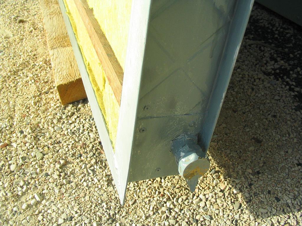

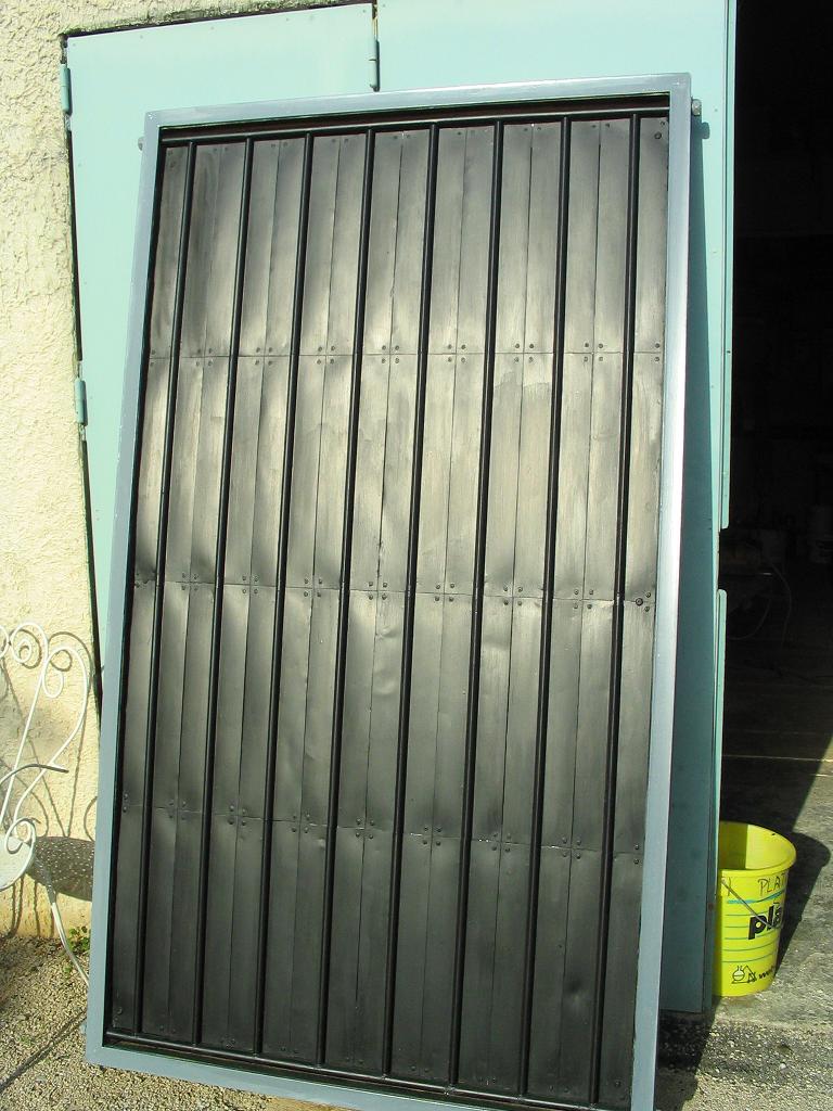

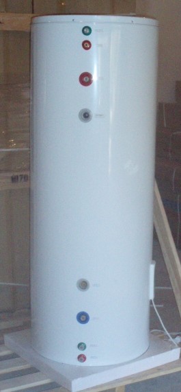

Aprés une étude sommaire sur Tecsol et un avant projet schématique, il a acquis un ballon, j'ai fabriqué la régulation et le bloc de transfert, aprés quoi nous avons entrepris la fabrication de ses capteurs plans et le montage général.
Toujours en récupération optimale, les matériaux de base sont le mêmes.
Cadre en I tôle issue de rail de faux-plafond, tôle arrière galva 5/10, tasseaux bois, laine de roche compressée, tôle Aluminium formée à la presse, réseau cuivre de 10/12 et 20/22, souche filetée ¾ , peinture noire HT, verre de 5mm et cornière tôle rives de faux-plafond encore... et enfin un peu de quincaillerie diverse.

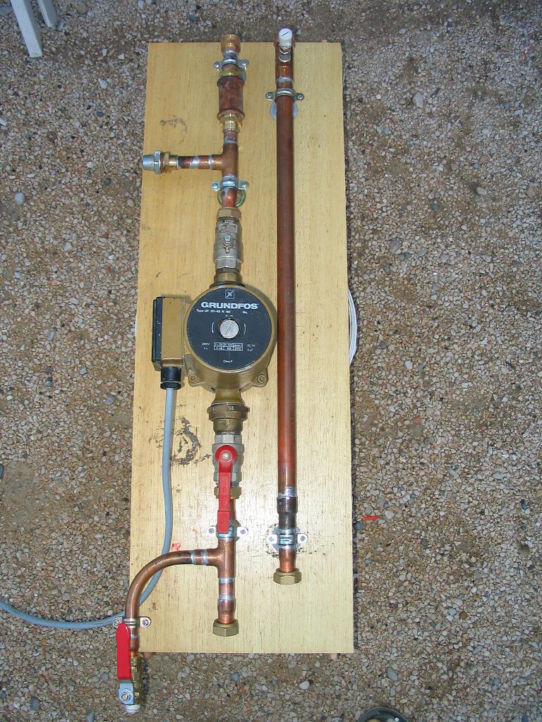

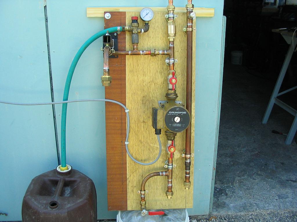

Le transfert est monté de toute pièce avec circulateur, clapet A/R, soupape, vase, mano, vannes, purgeurs, etc. J'ai même tenté de confectionner un tube de dégazage sur le circuit départ ... avec deux cuivres un dans l'autre ! Sans trop de conviction. Un essai. Il semble marcher !

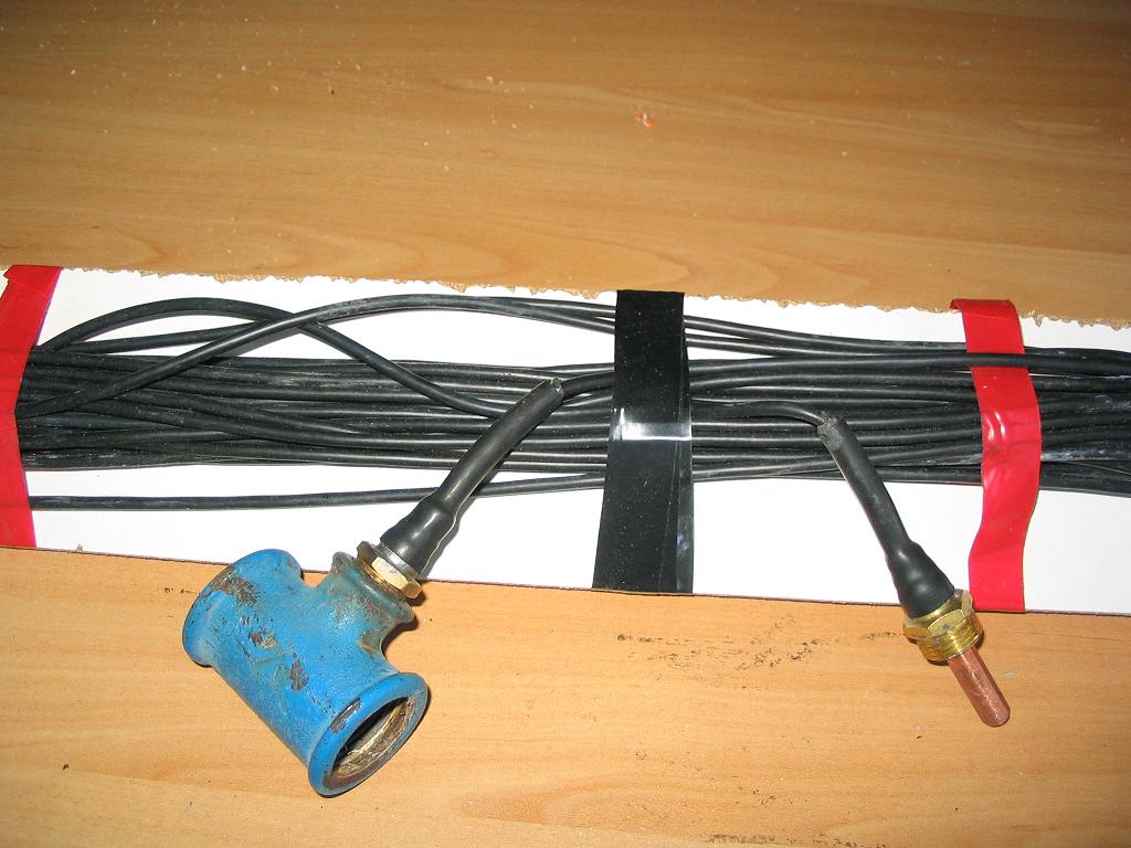

Du cable téléphone et deux sondes KTY placées dans un té sur la sortie haute des capteurs et la sortie retour du ballon.
Le montage a été simple et l'installation très classique, puisque dans un local technique vaste et accessible. La distance ballon / capteurs et le parcours super pratique. Du bol quoi !
