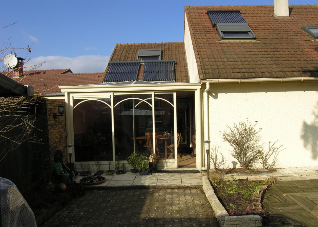

Deux séries de capteurs, sur toiture décalée, placées plein sud.
Kit COLEOS en 36 tubes, ballon 300L, régulation d'origine remplacée par un M3 du forum, programme perso mais avec l'aide de Pascal BIGOT, convertisseur de Patrick07, dont je remercie la dévotion pour le forum. Ma commune n'acceptant pas de solaire sur toiture j'avais placé les capteurs sur le garage mais l'ensoleillement n'arrivait qu'à midi, j'ai donc posé un 2° capteur sur le toit principal qui fonctionne dès le matin.

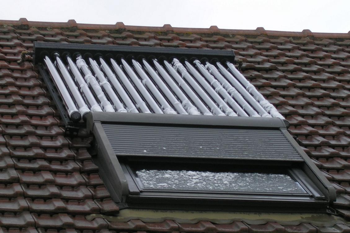

Capteur N°1
Encore givré en pleine journée mais avec 15° dans le collecteur.
Capteur N° 2 sous le givre

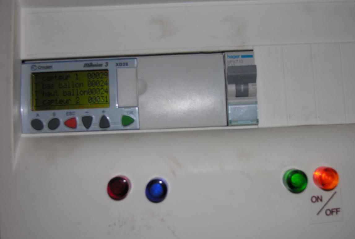

Température maxi sur collecteur en pleine après midi samedi 20/02/2010

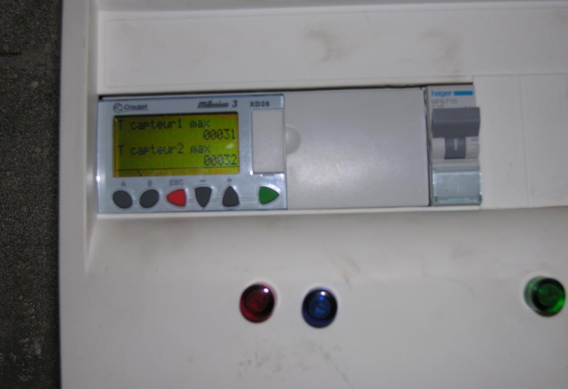

Vue sur affichage global
Les témoins: orange pour sous tension, vert pour moteur pompe, bleu pour électrovanne capteur 2, rouge pour décharge.

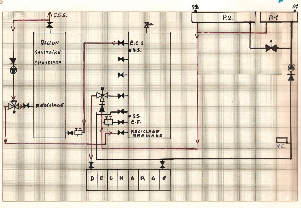

Schéma général de l'installation

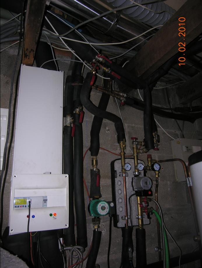

Vue sur l' installation dans le garage. La pompe verte sert au recyclage et au brassage. L'électrovanne du capteur 2 se trouve au dessus de la pompe du primaire derrière le calo.
