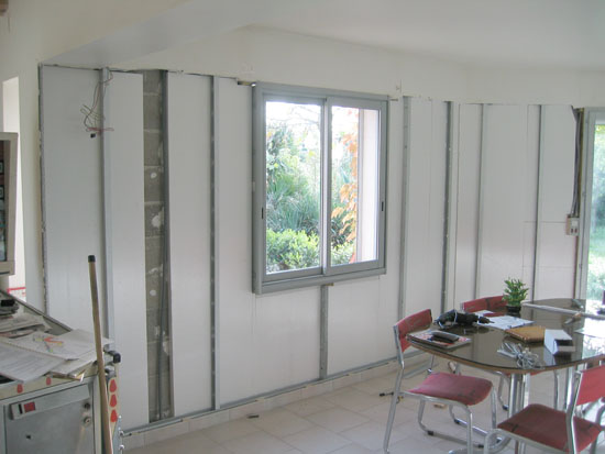

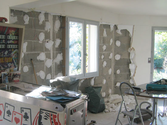

La première étape a donc été de défaire le placo et l'isolation de 12 cm d'épaisseur d'un mur de 10m2 dans le séjour.
J'ai ensuite refait une isolation de 6cm en polystyrène extrudé, et installé une ossature pour placo dans laquelle j'ai préalablement percé des trous tous
les 15cm dans les montants verticaux. J'ai aussi laissé un emplacement pour les deux tubes qui montent aux panneaux sur le toit ainsi que pour la sonde

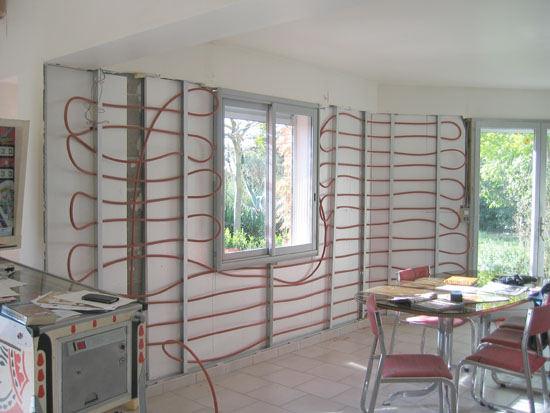

des panneaux et celle du mur et qui descendent au dessous dans le local technique.Le per utilisé dans le mur est du 16/20 en pas de 15. Par contre les différents circuits sont alimentés en 20/25. Le circuit pompe capteurs est en cuivre 20/22 et un peu de flexible inox 22 pour circuler plus facilement dans les combles.
Après vient un travail de patience avec le PER rebel.

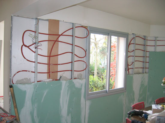

Et puis mise en place des plaques de placo marine avant de couler du plâtre pour remplir le mur. Je me suis renseigné auprès d'un représentant d'une grande marque pour savoir quel type de plâtre choisir. On m'a pris pour un fou et on m'a dit que cela ne se faisait pas, donc pas de renseignement.
J'ai donc choisi du plâtre à briqueter. Le coulage du plâtre s'est fait petit à petit pour ne pas avoir une trop forte pression sur les plaques et ne pas avoir une marée blanche dans la pièce.

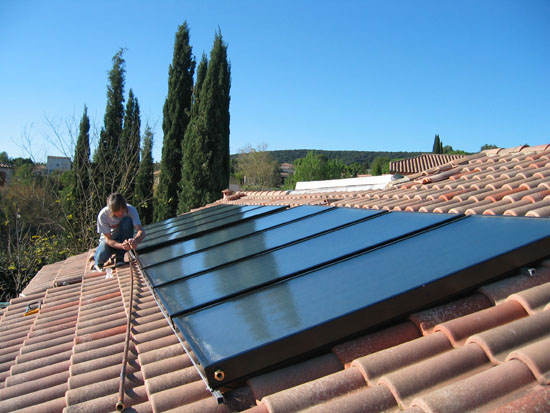

Une fois le mur coulé et refermé pose des 8 panneaux Wunder CLS 1808 du groupement d'achat Apper en toiture (14.4 m2)
