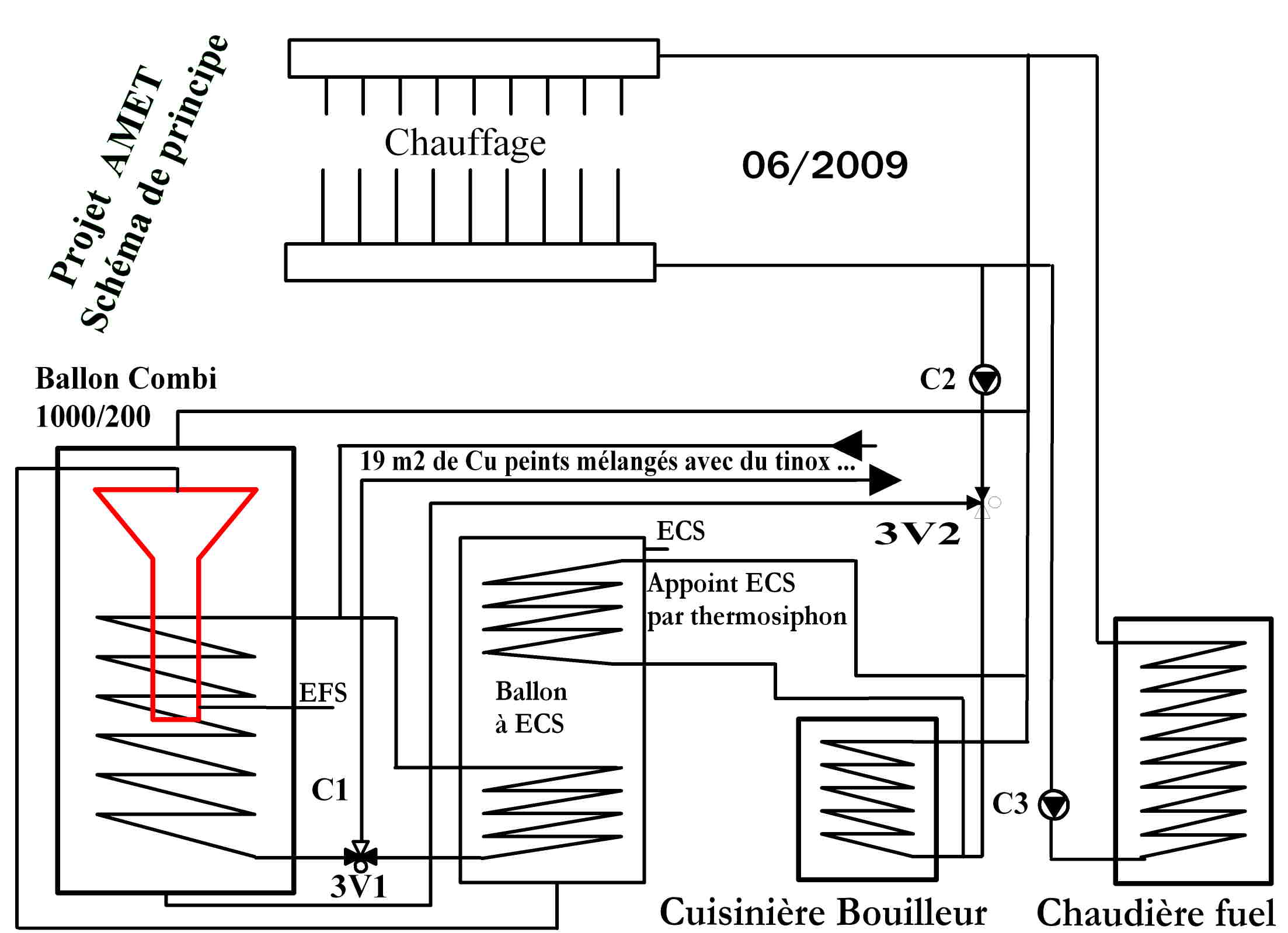

- déphasage de l'apport solaire actif par un ballon combi 1000/200
-augmentation du stock potentiel d'ECS en été (1000l du combi, 300 ECS solaire de dietrich d'origine, remise en service de mon vieux ballon électrique. ECS combi en serie avec ECS solaire en série ou en // avec le 200l électrique: 1500 litres d'ECS solaire en stock , de quoi voir venir.

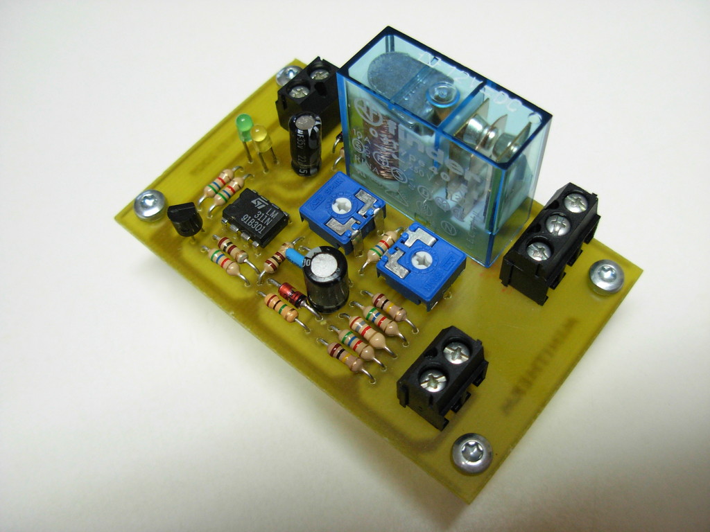

-installation d'une cuisinière bouilleur + four car j'en ai marre de faire mon pain a l'électrique. Seulement , je ne le sais que trop: le bois + bouilleur ça ne marche pas bien en général: les marques vendent du matos mais rien pour réguler tt ça ! ça bistre , ça fout le feu a la cheminée et patincouffin comme on dit par ici
une seule solution avec le boispour un bon rendement : haute temp pour cela il faut faudrait trouver un thermostat précis (CONSIGNE ET HYSTéRéSiS RéGLABLE) capble de piloter simplement un circulateur de chauffage tt en laissant le foyer du bouilleur très chaud: le minitherm de patrick07

http://www.apper-solaire.org/Pages/Groupement/vision.pdfSchéma hydraulique:

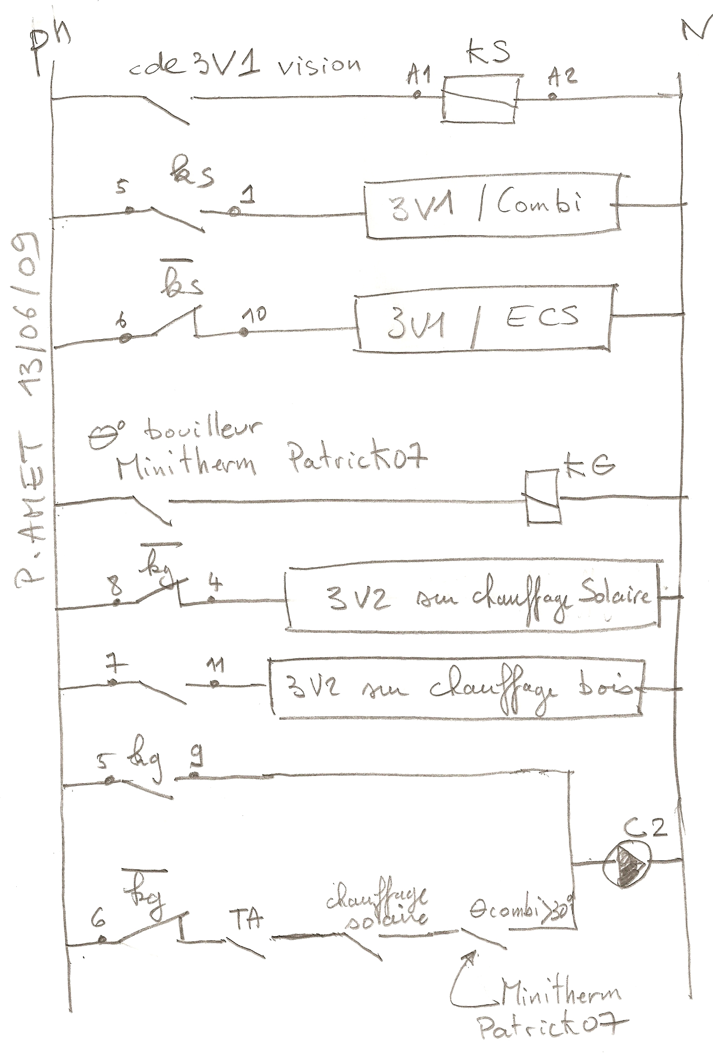

Schéma électrique:
3 explications
3v1 est mon ancienne vanne siemens increvable , elle est a commande bistable ce qui est sécurisant pour l'installation (je déteste les monostables pas chères retour par ressort qui finnissent tjrs par tomber en panne sans que l'on s'en rende compte tt de suite), j'ai dc besoin de relayerv tt ça : KS
priorité chauffage bois : pas d'embrouille ! : KG
le chauffage solaire n'est autorisé que par la dernière ligne
TA = thermostat d'ambiance; chauffage solaire : demande manuelle, temp Combi sup consigne réglable

Utilisation de 2 Minitherm de Patrick 07:
MILLE MERCIS PATRICK
