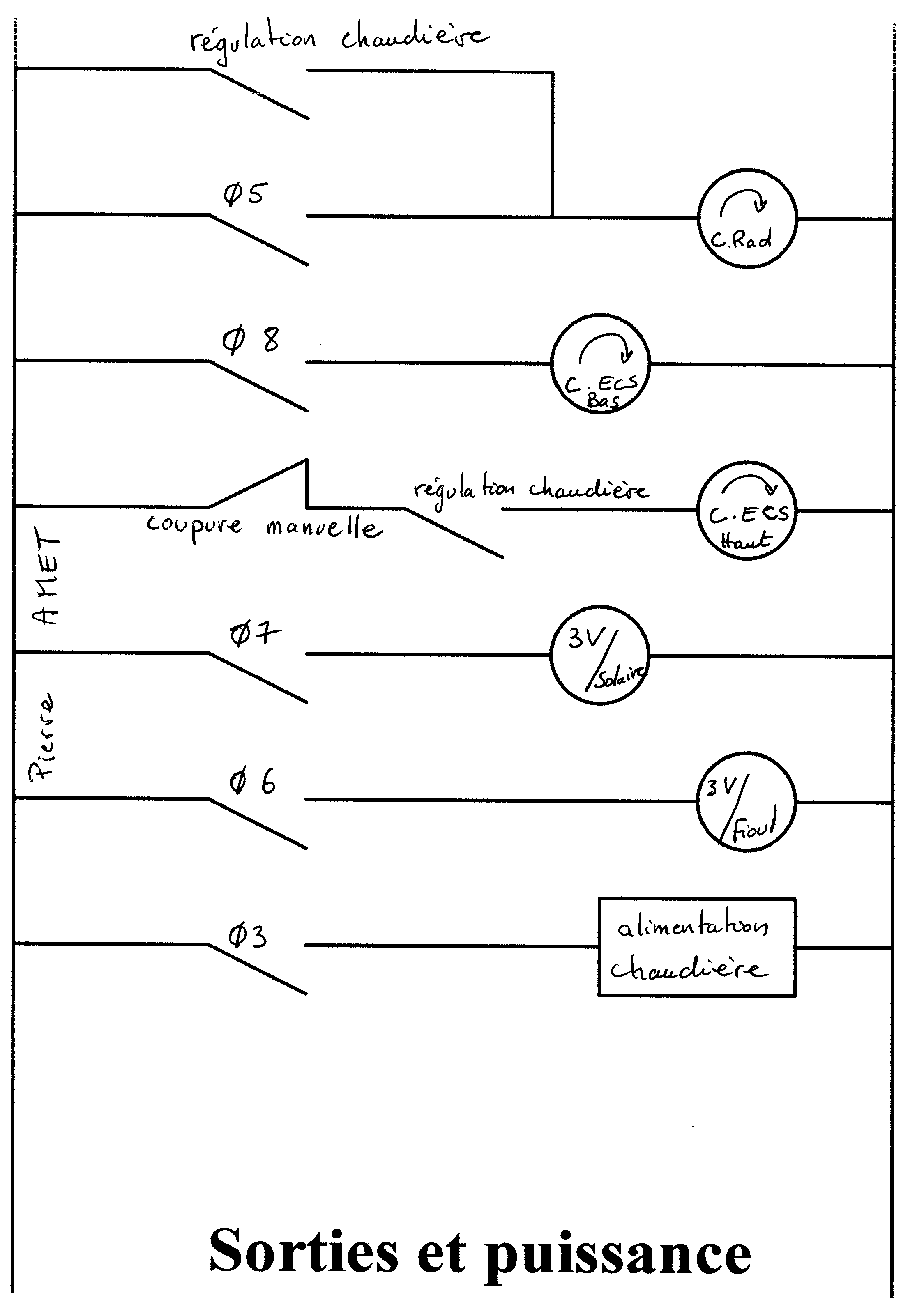

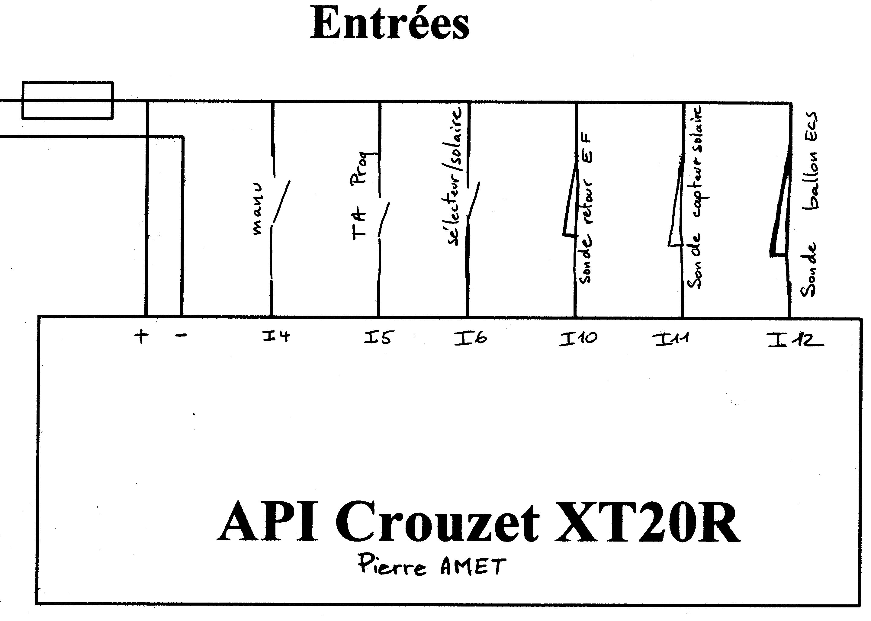

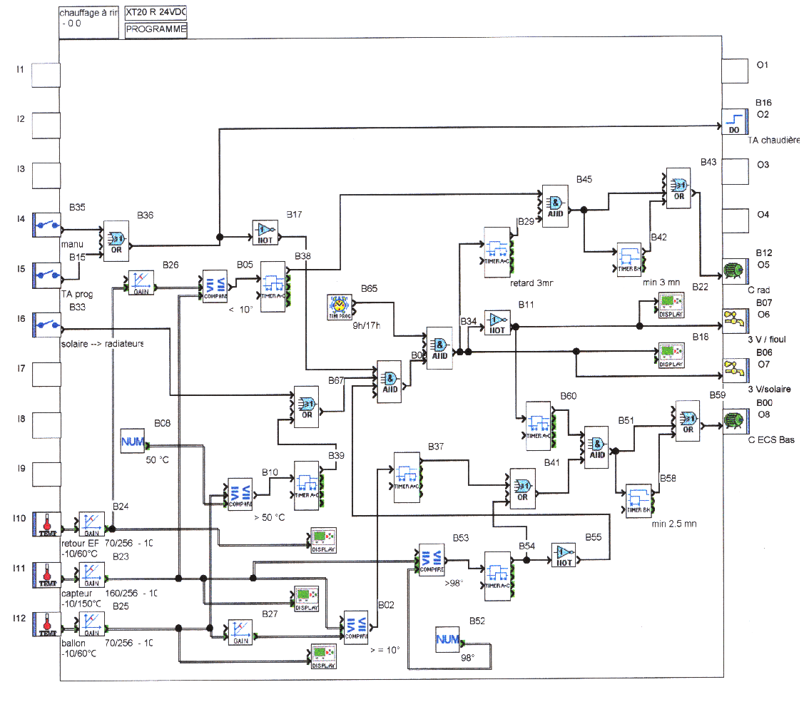

eau chaude sanitaire gratuite et chauffage avec un chauffe eau solaire individuel à capteur plan à effet de serre et circuit primaire Programmation de la régulation solaire, schémas électriques de cablage sorties puissance et entrées automate : capteur solaire plan insolateur
schémas
électriques de cablage entrées automate
