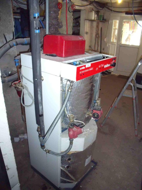

La vieille chaudière est remplacée l’année suivante par une chaudière
basse température auto-installée et trouvée sur e-bay: 100 euros la
chaudière d’occasion + 200 euros de fournitures diverses + 300 euros
(de réglages par un chauffagiste !!!). J’installe au printemps
2009 un compteur électrique en parallèle sur le brûleur pour mesurer
avec précision le temps de marche de la chaudière.

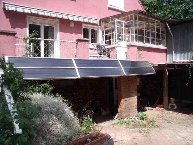

Au printemps 2010 j’achète de vieux panneaux solaires horizontaux et un
ballon ECS double serpentin grâce au site « le bon
coin ». Je suis obligé d’acheter la station solaire et
la régulation Low-cost neuves car je ne trouve rien en occasion.
Le cuivre est acheté chez « brico-pipeau ». L’installation
est branchée en préchauffage d’ECS dans le cas où cela ne
fonctionnerait pas suffisamment. Elle est fonctionnelle en juillet
2010, un mois avant la naissance de notre troisième enfant !

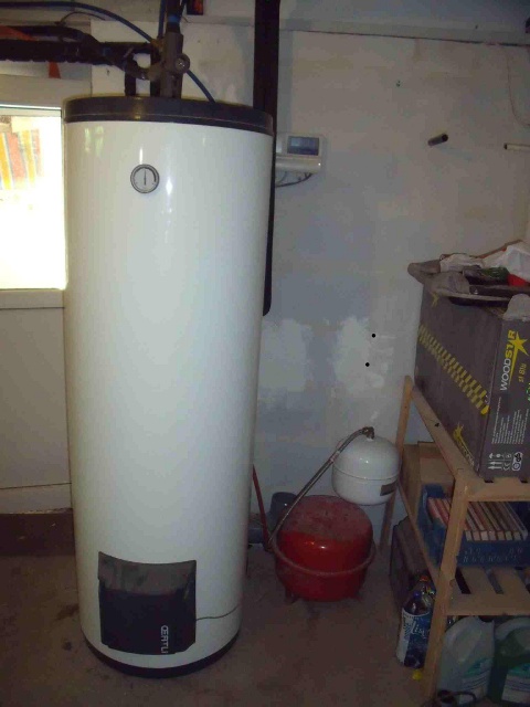

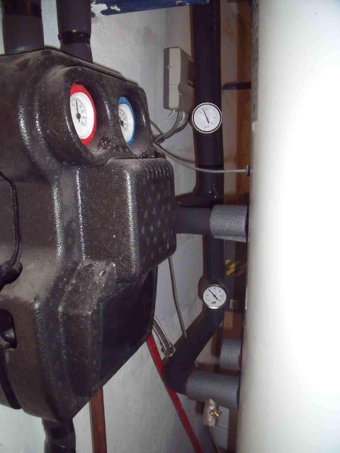

Ce printemps, j’ai supprimé le ballon ECS de la chaudière et branché directement la pompe de la chaudière sur le ballon solaire.
L’installation se compose de 6 panneaux horizontaux, soit environ 4m²
de surface, orienté plein sud à 60°/ horizontal, d’un ballon
double serpentin 300l d’ECS et d’une régulation SR530C8 made in China.
Le vase d’expansion est de la récupération. Les supports de panneaux
sont auto construits. Les panneaux fournissent une eau de 60° maximum.

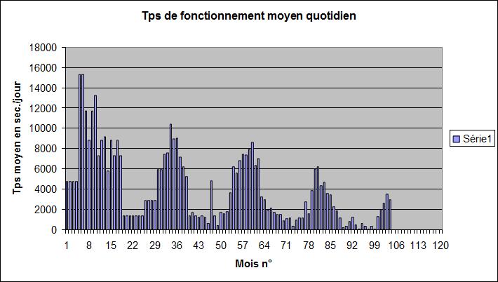

Notre consommation de fuel est tombée à environ 800 litres l’an dernier
et sans doute à moins de 700 l cette année puisque l’hiver s’est arrêté
au mois de mars. Ce résultat n’est pas uniquement dû à l’installation
solaire évidemment, mais surtout à notre comportement économique dans
nos consommation énergétiques, au chauffage au bois, et à l’effort mis
sur l’isolation de notre maison. Je ne pourrai préciser quel est la
quote-part exacte de l’apport du solaire.

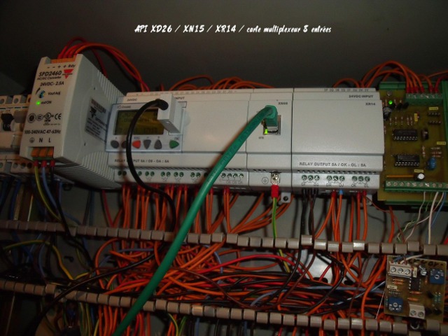

Profitant d’une
opportunité, j’ai remplacé ma régulation «made in China» par un
automate Millénium 3 trouvé sur le site « le bon coin ».
Celui-ci était accompagné de son alimentation 24V, et des cartes XN05

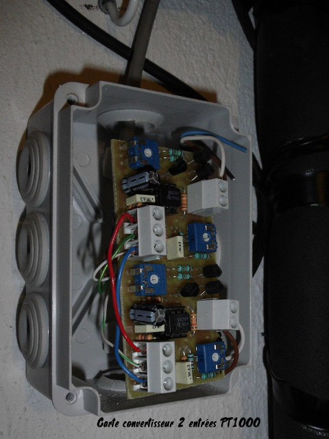

et XR14. Exploitant les expériences partagées sur le site
d’« Apper », j’ai réalisé les cartes convertisseurs PT1000 /
10V grâce à un membre de cette association qui m’a fournit les circuits
imprimés. D’autre part, pour augmenter le nombre d’entrées analogiques,
j’ai demandé à un collègue de travail de graver un autre circuit
imprimé pour réaliser une carte multiplexeur 8 voies. Pour créer
les sondes de températures, j’ai acheté les composants PT1000 (1,93
euro le composant !) que j’ai simplement soudés sur des câbles
électriques. Coût total de l’amélioration de mon installation
solaire : 308 euros.
Le câblage terminé et les sondes de températures calibrées, j’ai passé
beaucoup de soirées à perfectionner le programme de l’automate qui gère
aussi maintenant, non seulement la pompe primaire mais aussi celles de
la chaudière (chauffage et l’ECS). Cette modification me permet de
suivre les temps de fonctionnement de chacune des pompes et surtout le
temps de marche de la chaudière fuel et donc sa consommation réelle.

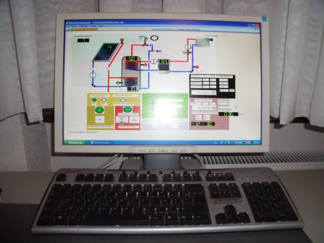

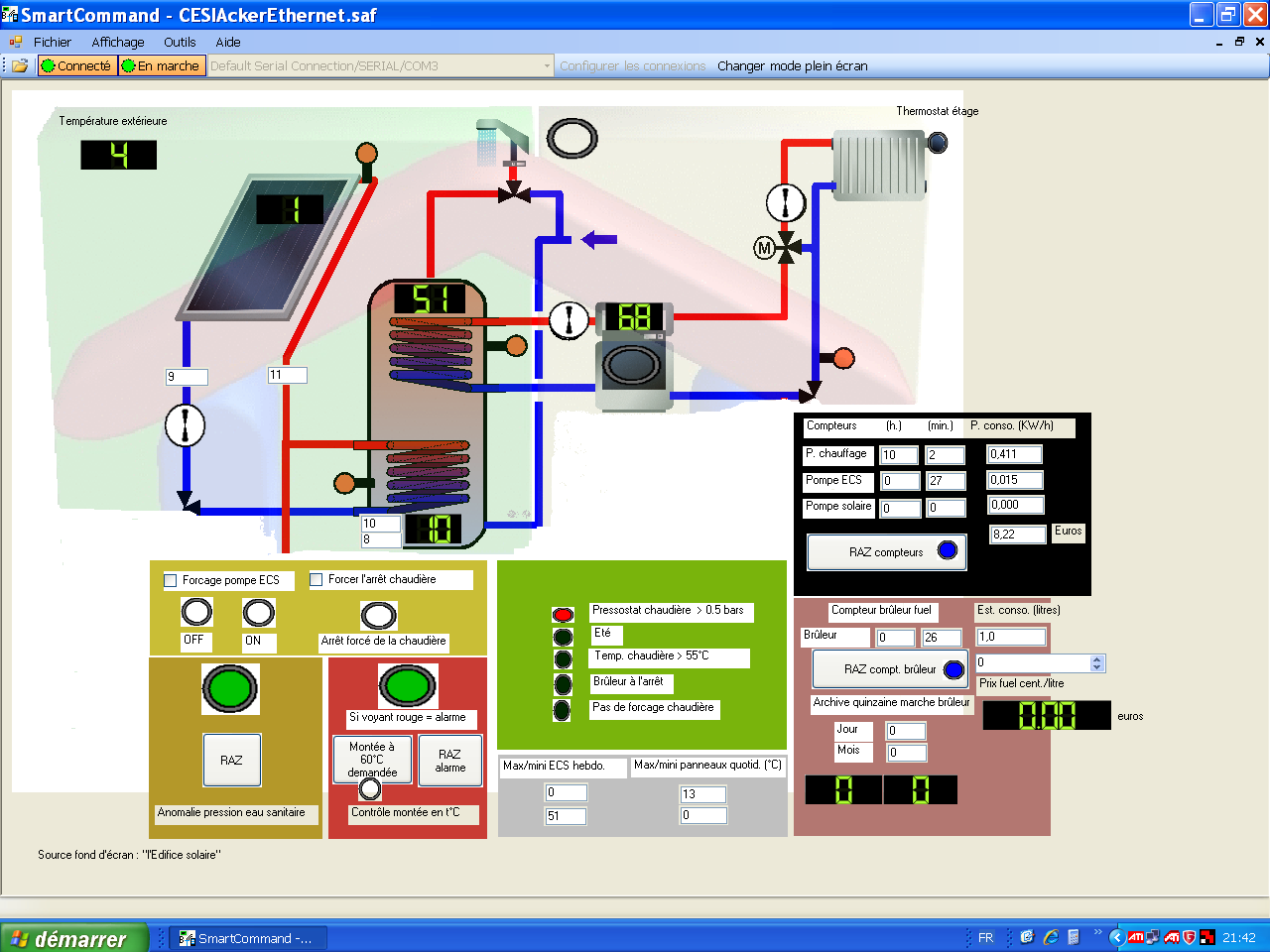

Cerise sur la gâteau : la supervision SmartApp.
Grâce à un programme de supervision génial et gratuit, j’ai une vision
complète de mon installation. Il suffit de cliquer sur l’icône de
l’ordinateur familial, pour voir en temps réel l’état des composants
constituant le circuit de chauffage, d’ECS et solaire, les temps de
fonctionnement, l’estimation de la consommation de fuel… Les composants
de la supervision sont simplement placés sur une image de fond que j’ai
trouvée sur le site d’un fournisseur qui m’a vendu du matériel pour
cette installation l’année passée. L’automate est situé à la cave, et
était en liaison avec le PC par un câble USB d’une longueur de 13
mètres. Cette longueur semble avoir été la cause de beaucoup de
plantage de l’ordinateur. J’ai donc remplacé la liaison USB par un
câble Ethernet (puisque je possédais déjà l’interface XN05), via notre
Box.
Le
programme de mon Millénium 3 XD26 satura malheureusement très vite
les possibilités mémoires de l’automate. Il fallu faire beaucoup de
concessions et trouver un bon équilibre entre le programme de gestion
de l’installation et le programme de communication avec la
supervision (multiplexeur 32 sorties analogiques + 32 bits logiques
passant par 4 fils de mon câble Ethernet avec un rafraîchissement
toutes les 30 secondes des données). Que de soirées passées à
perfectionner le programme et à chercher des astuces pour le rendre
moins gourmand en mémoire!
