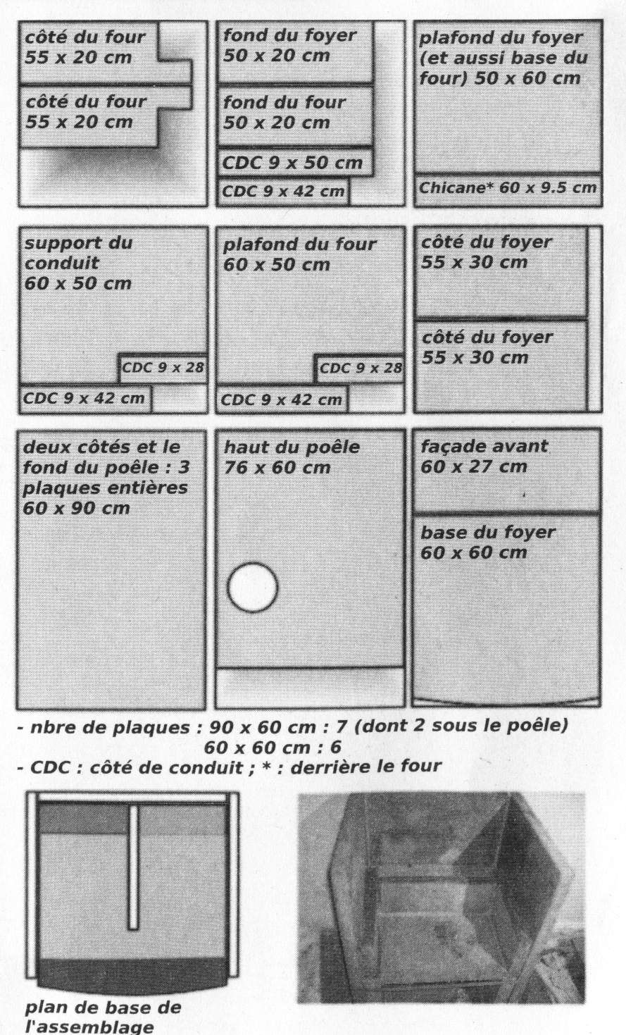

Poele de masse facile à réaliser en auto-construction avec des plaques de béton de recup 900 * 600mm, ep 50par Steve à James TDumfries & Galloway , Scotland
steve@envisioneer.net

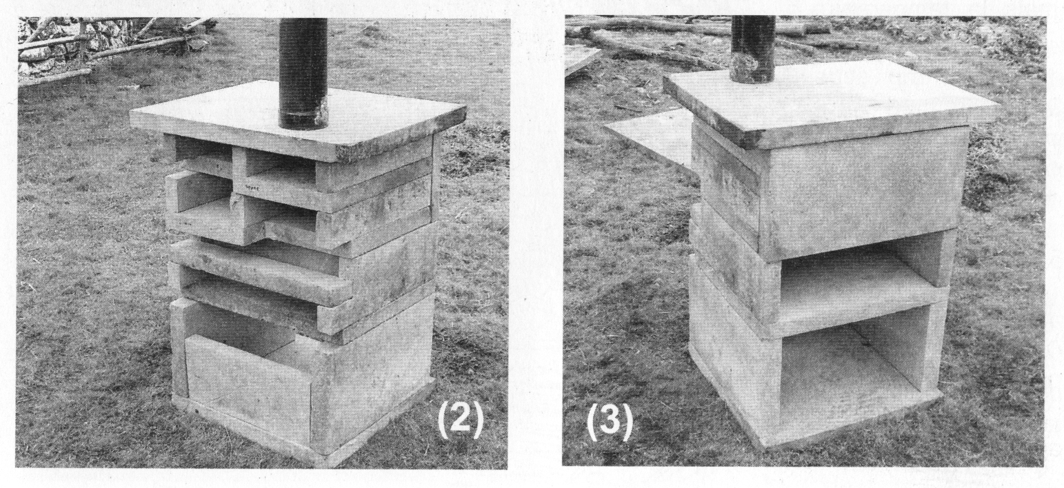

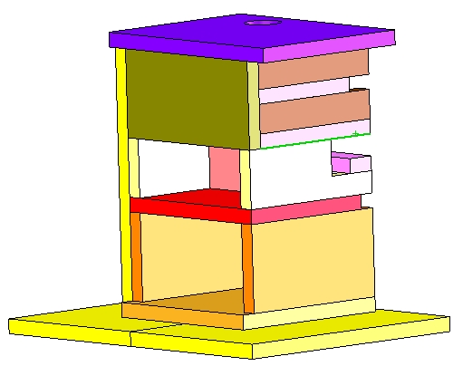

vue par devant , le foyer en bas, le four au milieu, les chicanes au-dessus
vue par derrière

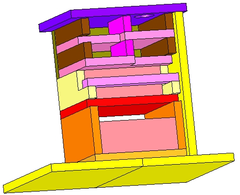

vues plaques de droite et arrière enlevées, les fumées montent et vont de droite à gauche dans le poele

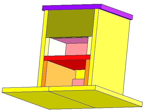

vues réelles arrières et avant sans les plaques de coté , ni arriere
quelques petites erreurs dans les cotes
