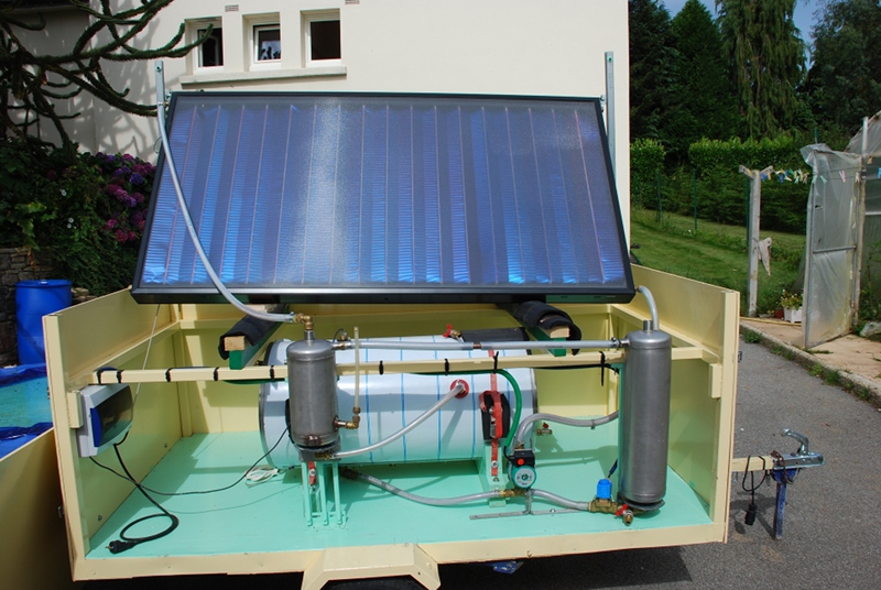

Disponible sur le grand ouest bretagne
A l’initiative de quelques auto-installateurs et grâce au concours
de l’association Apper solaire pour la fourniture du matériel et
le financement, une remorque avec un exemple d’installation possible,
facilement réalisable, en auto-construction et auto-vidangeable.

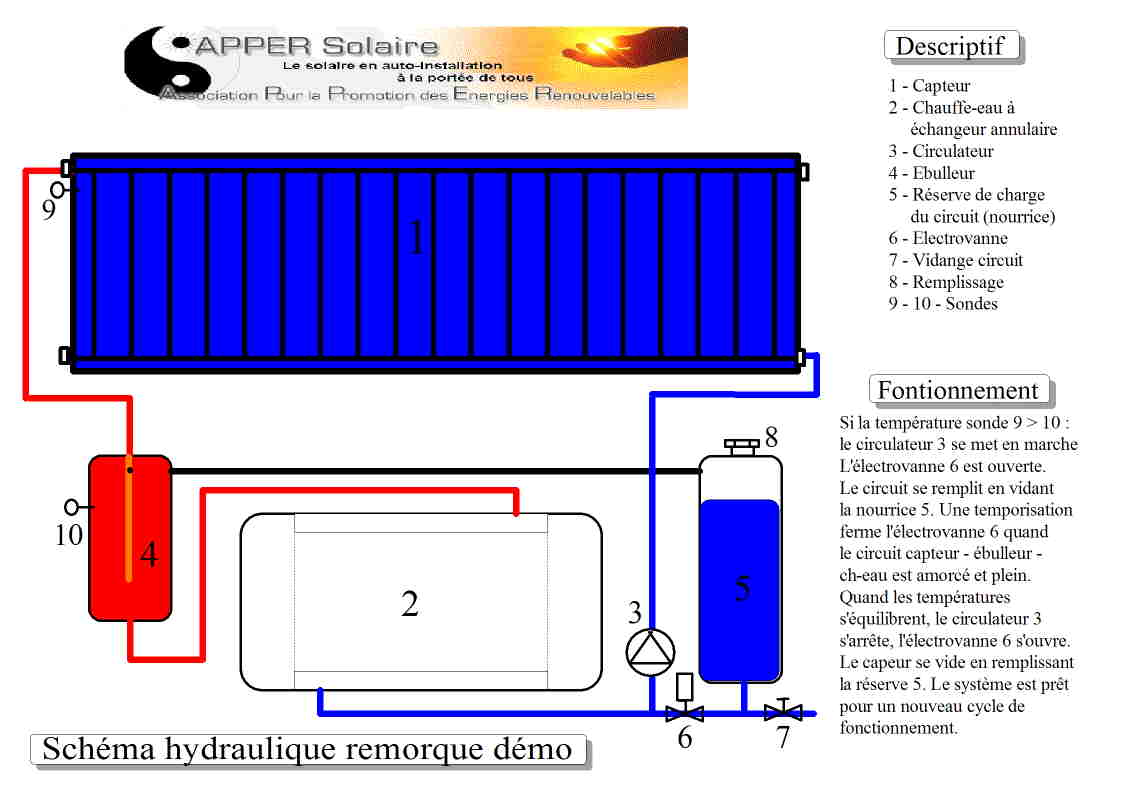

L’auto-vidangeable a la particularité d’un circuit sans pression
et en cas de panne de courant, de gel….les capteurs se vident et restent
sans d’eau. Cette installation ne nécessite pas d’entretien particulier,
ni glycol contre le gel.
L’objectif de cette construction est uniquement l’information
et la promotion du solaire thermique pour l’eau chaude
sanitaire et le chauffage.
DESCRIPTION DU MATERIEL
-- 1 capteur plan thermique de 2 m² LM 112 tinox
-- 1 ballon de 100l d’eau échangeur annulaire
-- 1 circulateur
-- une électrovanne, une régulation très
simple 2 sondes
-- une régulation très simple 2 sondes Pico info
-- un ébulleur et une réserve d’eau pour la charge
du circuit
P.T.E.C. de la remorque 250 kgs

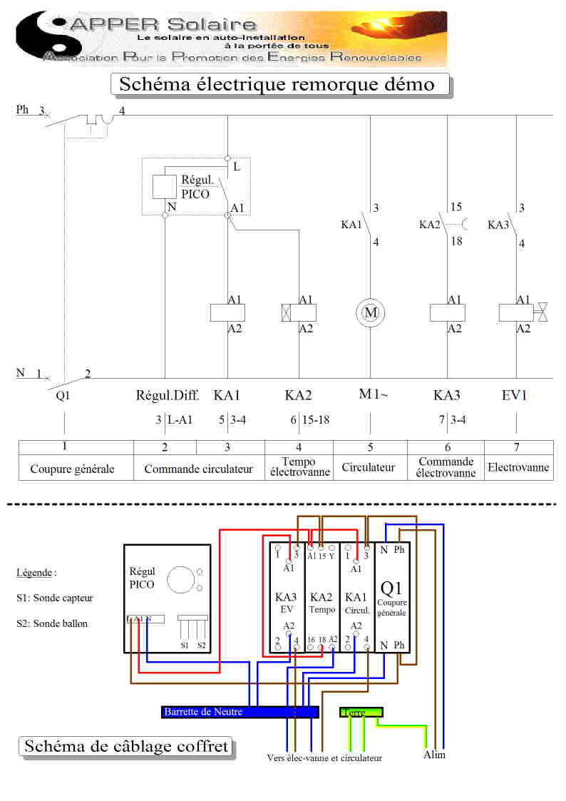

son schéma hydraulique:
son schéma électrique:
