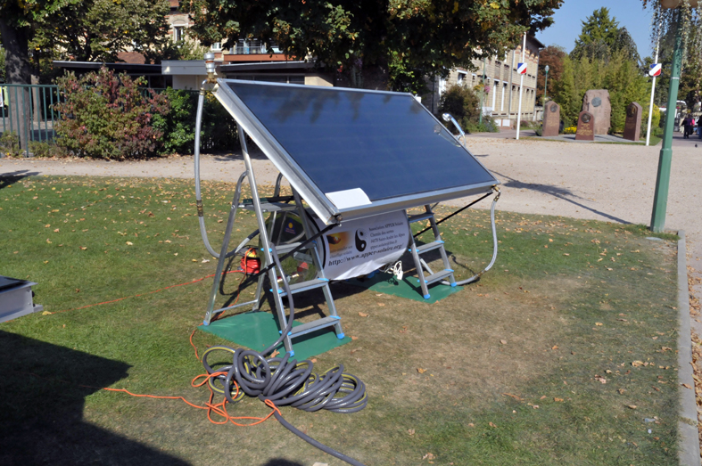

Le Cesi de démo de l'APPER Ile de France
Ce dispositif a pour objectif de montrer le solaire thermique
Disponible en région parisienne.
Circuit primaire sous pression atmosphérique (vase d’expansion ouvert) et capteur orientable afin d’optimiser la réception. Transport du matériel dans une voiture, capteur sur le toit, ballon et accessoires dans le coffre. Montage simple (3/4 H) par une ou deux personnes.
Matériel :
- Capteur plan 2m 2 posé au sommet des escabeaux.
- Ballon de 100 litres à échangeur annulaire.
- 2 escabeaux + cornière en T et 4 sangles en soutien des ballon et capteur.
- Régulation Solareg Pico info à 2 sondes. 5 doigts de gant pour affichage des températures (EFS, ECS, bas et haut de ballon, capteur).
- Vase d’expansion ouvert.
- Circulateur.
- Accessoires pour le montage et la stabilité de l’ensemble.
